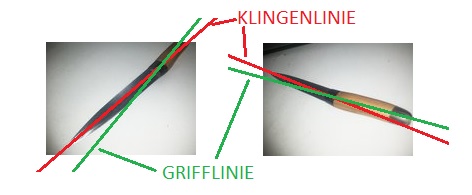

@Tom²: Ein Knick, ein Knick, es hat einen Knick! :D :D :D
Schön sauber gearbeitet, aber sieht aus, als hätte es einen Knick... ;D

Der Griff is bischen nach oben geschwungen aber wo siehst du da nen Knick ??? O0

...also wenn Du so fragst...:

Wurde schon alles gesagt, Uhrig und durch den Knick liegt es sicher gut in der Hand
