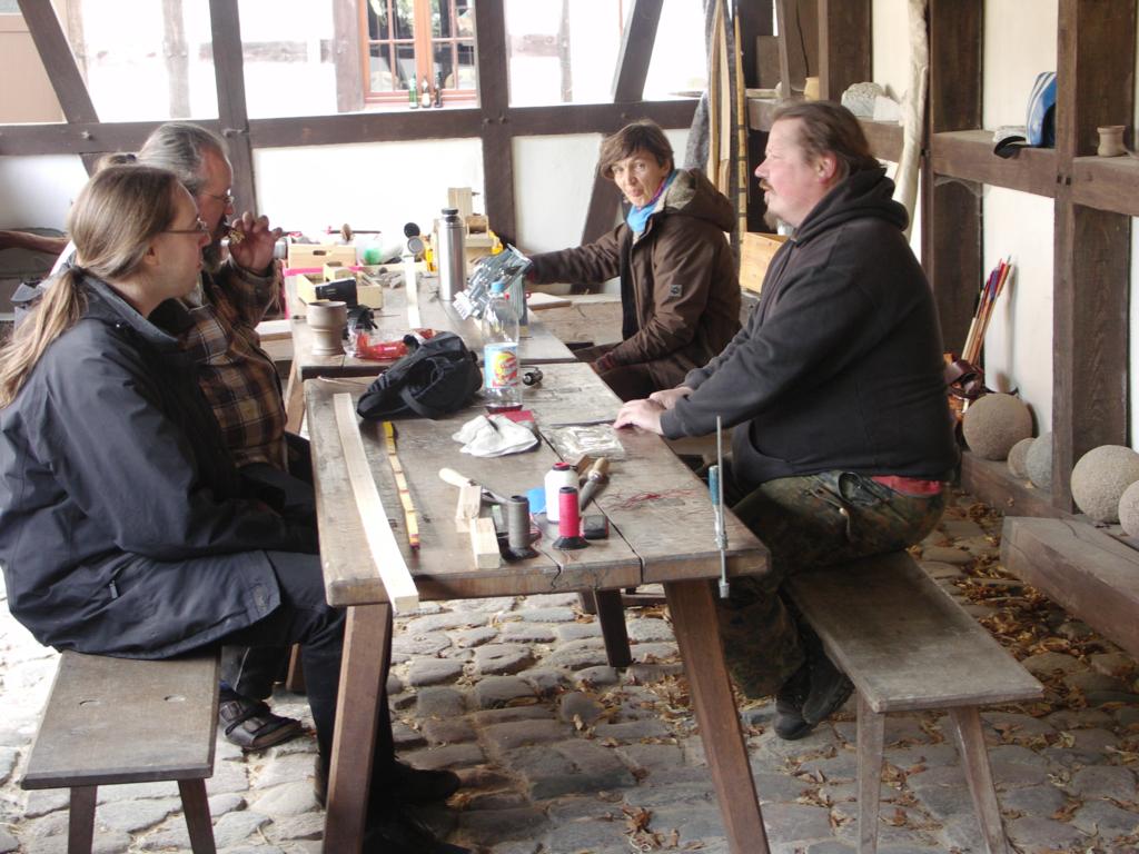

und noch mehr Männer mit Bärten
Erbse, wenn Du dich/uns fragst, wo die ganzen Späne herkamen - da is ebengeaaarbeitet worden.
und da auch
und da auch
und da auch
und da auch
Ach, und Du selber hast auch noch mitgemacht, als obde kein Wässerchen trüben könntest
zwischendurch wurde natürlich auch mal reflektiert
beziehungsweise gegessen
beziehungsweise
beziehungsweise
für´s Essen gesorgt
für´s Essen gesorgt

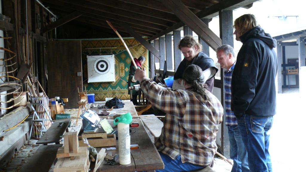

kann ja sein, das woanders anders tranchiert wird,<br />HIER machen wir das ordentlich
Rabe rockt
Rabe rockt
Pulllll!
Pulllll!
Männer, die auf ... Männer starren, die auf Bögen starren
Achja, ich hab mich immer über dieses Paisley-Muster auf Hildes Bogen beschrökelt,<br />und erfahre dann, daß das Ding echt so AB WERK kommt!
...diese Eibe allerdings nicht
So, Bogen habbich, aber jetzt war da noch irgendwas mit diesen dünnen Dingern...
Keine Angst Rabe, das erklären wir Dir spätestens in einem Jahr beim nächsten Friedlandtreffen.
