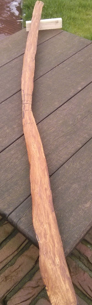

Na da geht ja was weiter, Acker, macht einen suveränen Eindruck deine Vorgehensweise, die in der Mitte rauslaufenden Fasern waren nicht wirklich nett von mir, das geb ich zu. Allerdings sind die entstanden um den wunderbaren im nächsten Stammviertel liegenden reflexen Stave schonend gewinnen zu können. Freut mich das du das kritische Teil so gut in den Griff bekommen hast, hehe keines Wortspiel. :)
Vielleicht noch ein kleiner Kommentar für alle die hier mitlesen und noch nicht mit Osage gearbeitet haben.
Das was Acker hier so eindrucksvoll aus dem Handgelenk geschüttelt hat, ist ein kleines Bravurstück.
Wie auf den Bildern zu erkennen liegt die Hauptschwierigkeit bei dem Stave in den beidseitig in der mittleren starken Biegung auslaufenden Fasern.
An dieser Stelle ergibt sich nämlich ein krasser Widerspruch zu den allgemein für Osage gültigen Aussagen "man kann keinen Osage Bogen bauen bei dem die Fasern beidseits rauslaufen" oder " bei Osage muss man stets der Faser folgen"
Beide Aussagen sind grundsätzlich richtig, die einzige Stelle an einem Bogen an der man dies weitgehend ignorieren kann ist ein starrer Griff.

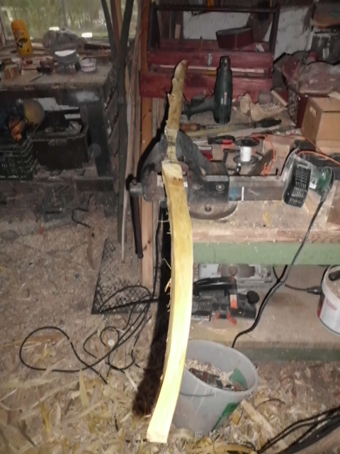

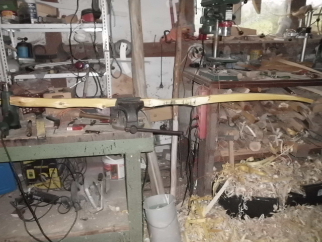

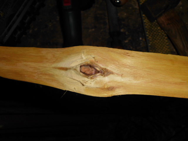

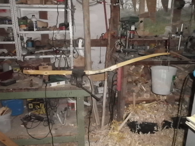

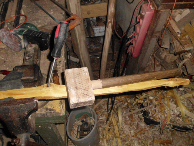

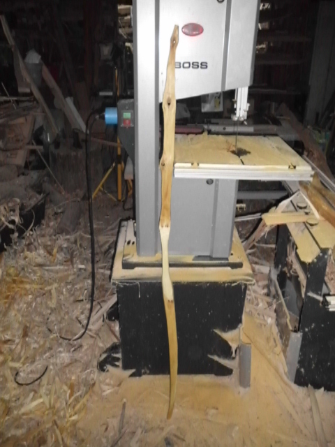

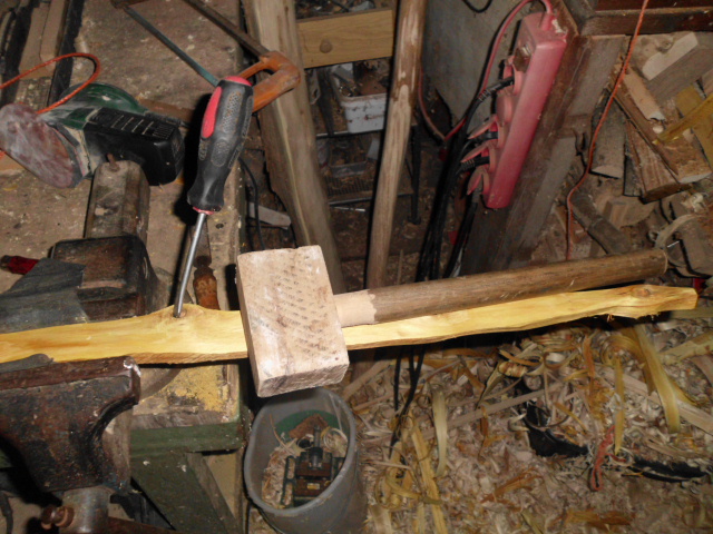

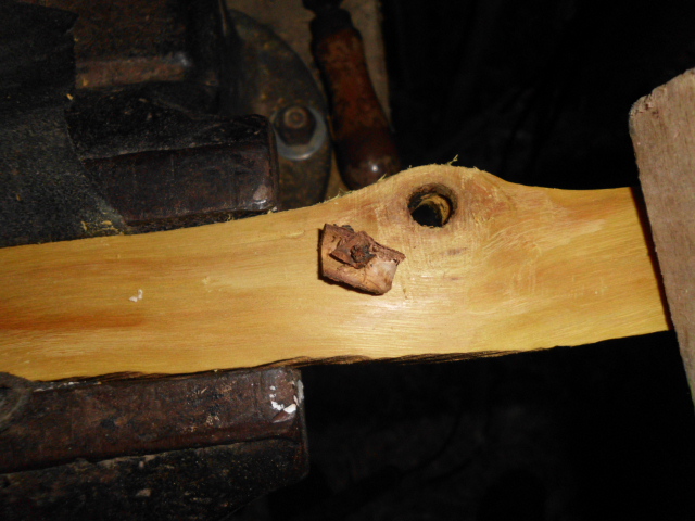

Heute habe ich eben fix den Bauch abgespeckt , die Äste freigelegt und etwas an der Formgebung gearbeitet.
Ursprungsbiegung
Ursprungsbiegung
Ergebnis der ersten Wärmebehandlung
draufsicht
draufsicht

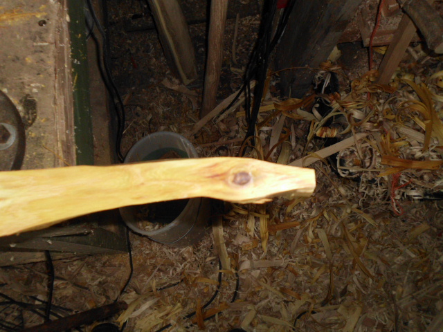

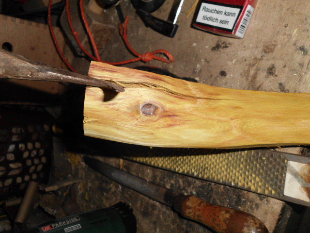

die Enden werden freigelegt um den Ast herum, hätte auch neben her gehen können aber warum mal nicht mitten durch ;)
vorläufiges Rohende
vorläufiges Rohende
Äste
Äste
frei prokeln
frei prokeln
Resultat
Resultat
So sieht er nun aus, liegt nun im Regal in der Werkstatt zum luftigen Vortrockenen

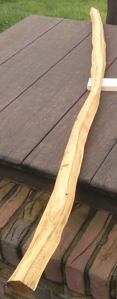

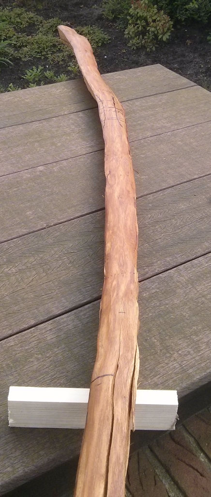

So sieht der Ausgangsstave aus:
Ich hab dann alle Splitter und Risse weg geschnitten, und den Stave auf etwa 1,55m gekürzt. Dadurch ist ein großer Teil des Längs-Risses weg gefallen. Ich denke, bei 1,4m Länge kann ich den Tip so legen, das auch der Rest des Risses weg geschnitten werden kann.

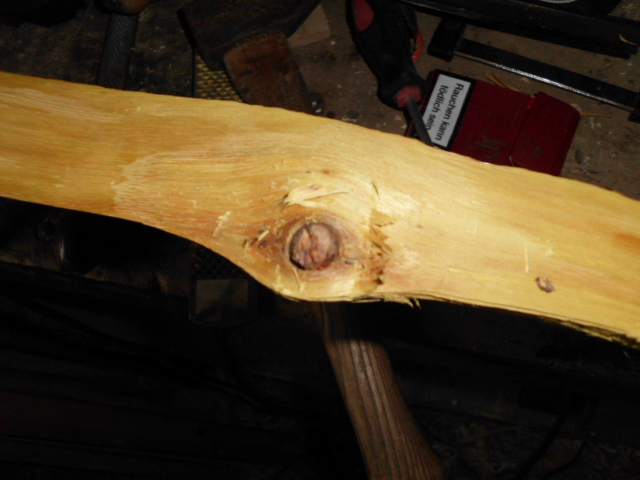

Im Griff habe ich den Bogen schon etwas verschmälert. Dort ist auch die Stelle der größten seitlichen Biegung und ich bin noch nicht sicher ob ich das mit Heißluft oder mit Dampf biege. Ich habe versucht bei der Grifform der Faser zu folgen damit die Stelle später beim Biegen nicht splittert.
Das Holz kommt mir super spröde vor. Es splittert und reißt wie der Teufel. Fast wie Keks...
