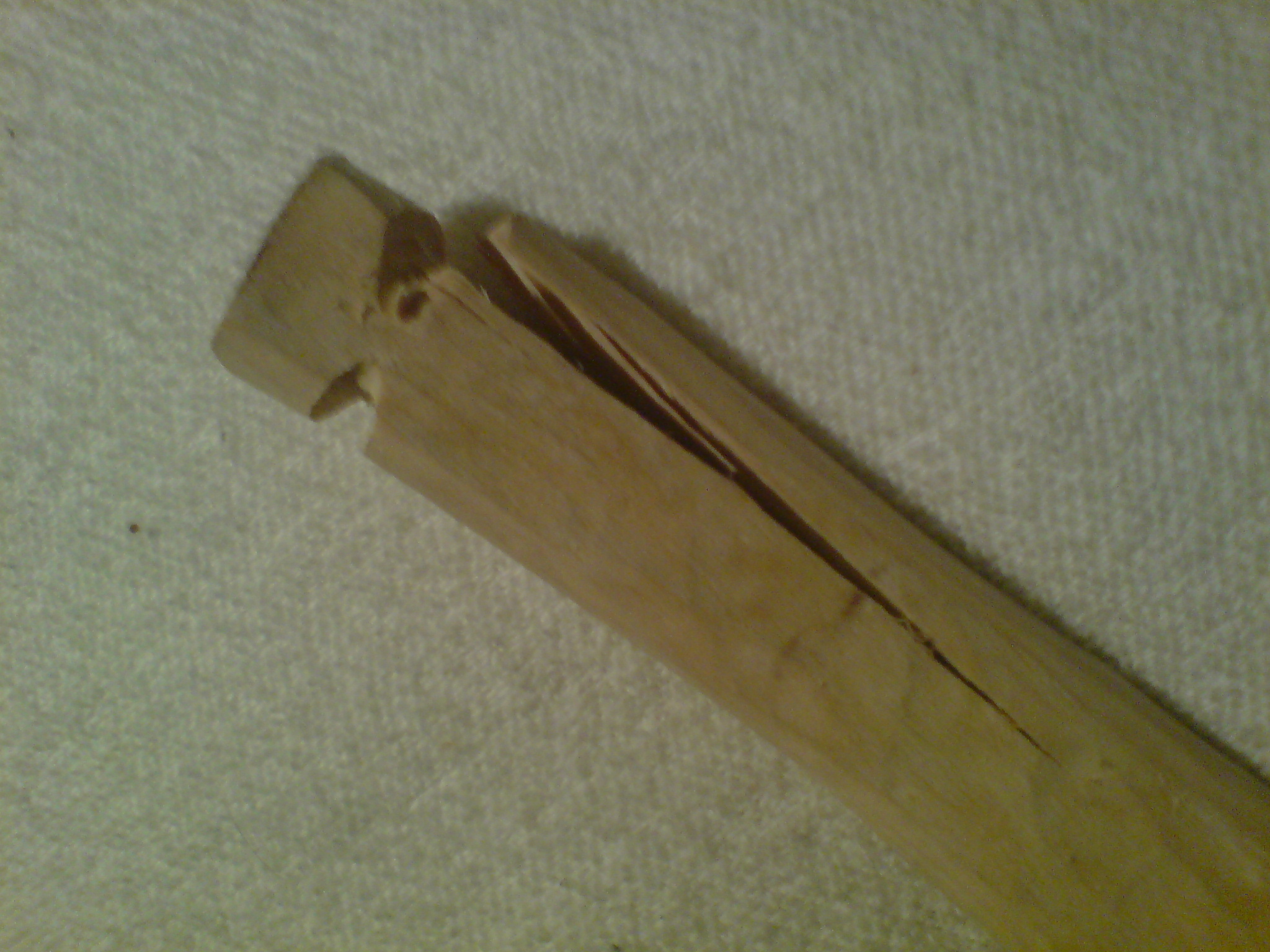

Der Stave ist soweit getrocknet und die Recurves reingekocht.
Morgen werd ich den Spalt mit Epoxy füllen und wieder zudrücken
Danach werd ich Tillern.
An den Recurves will ich ein Teil-Sehnenbacking anbringen um zu verhindern dasses mir die Recuvres wieder rauszieht.
und Evtl noch ein Lachshautbacking mal schauen ;)

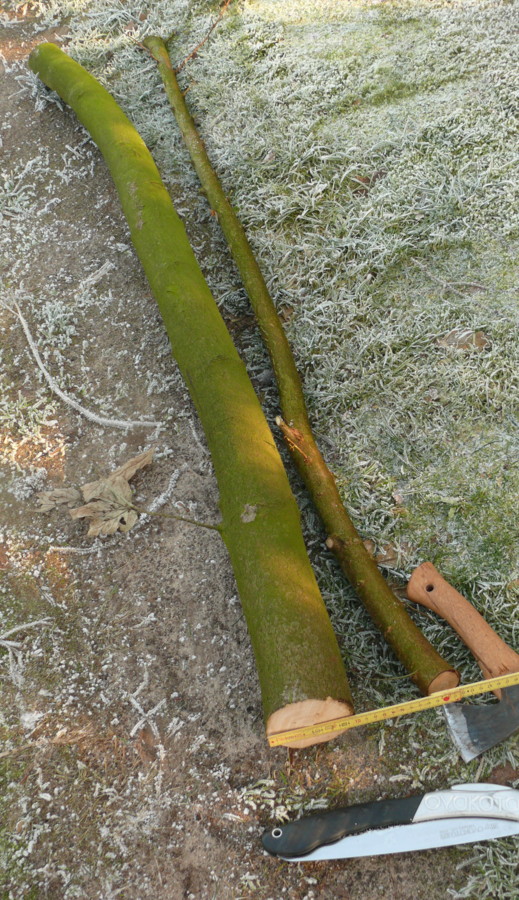

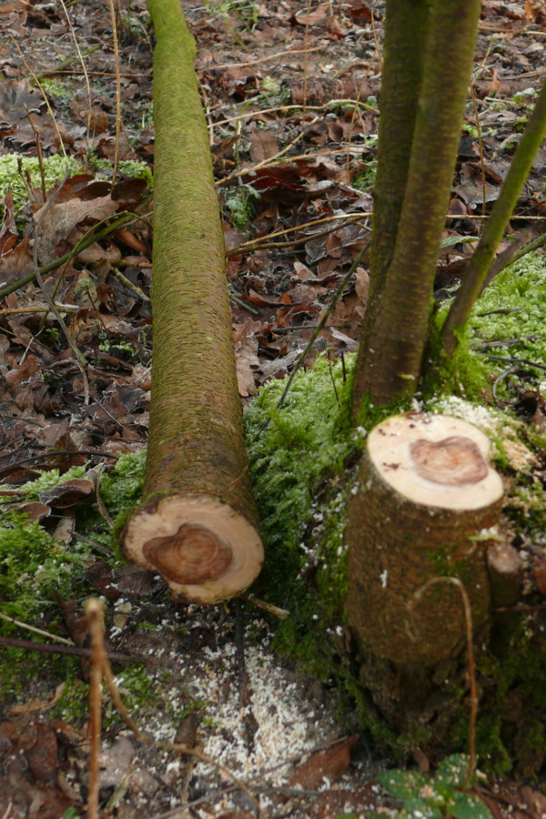

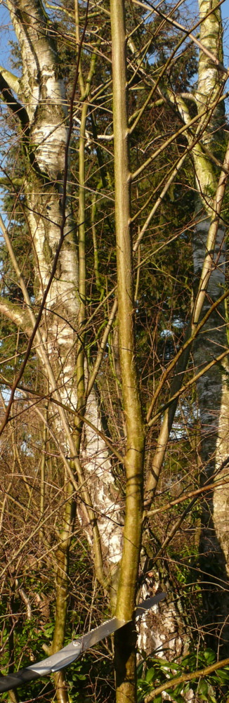

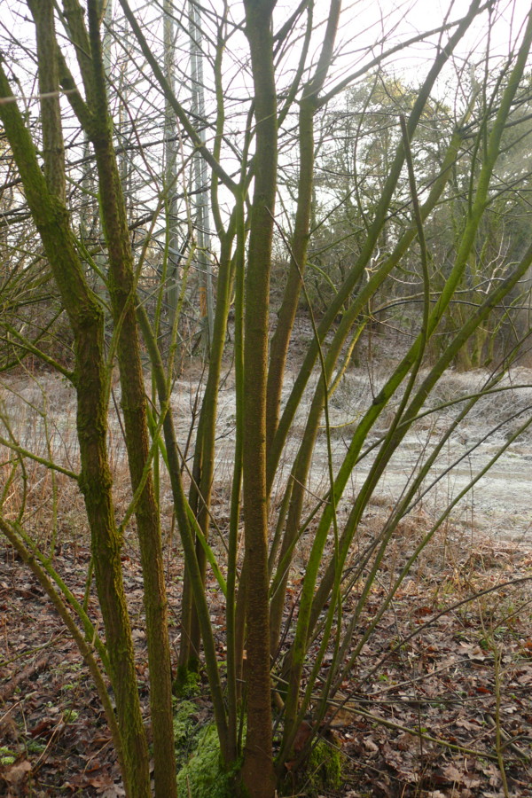

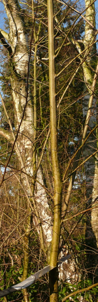

gestern war ich Holz ernten: Ulme, Ahorn, Traubenkirsche
Ulmenstöckchen, ca.4 cm
Ahorn, bischen krumm aber astfrei
Ahorn: knapp 10 cm
Ahorn: knapp 10 cm
Traubenkirsche im Habitat
...und ab dafür - schönes Kernholz

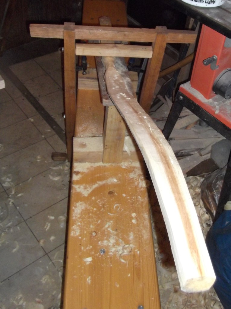

Ebereschensapplingbogen Nr. II
"Odins Jagd-Vollmond-Ebereschen-Bogen"
Vorhergehende Posts I + IV
viewtopic.php?p=317299#p317299
viewtopic.php?p=319197#p319197

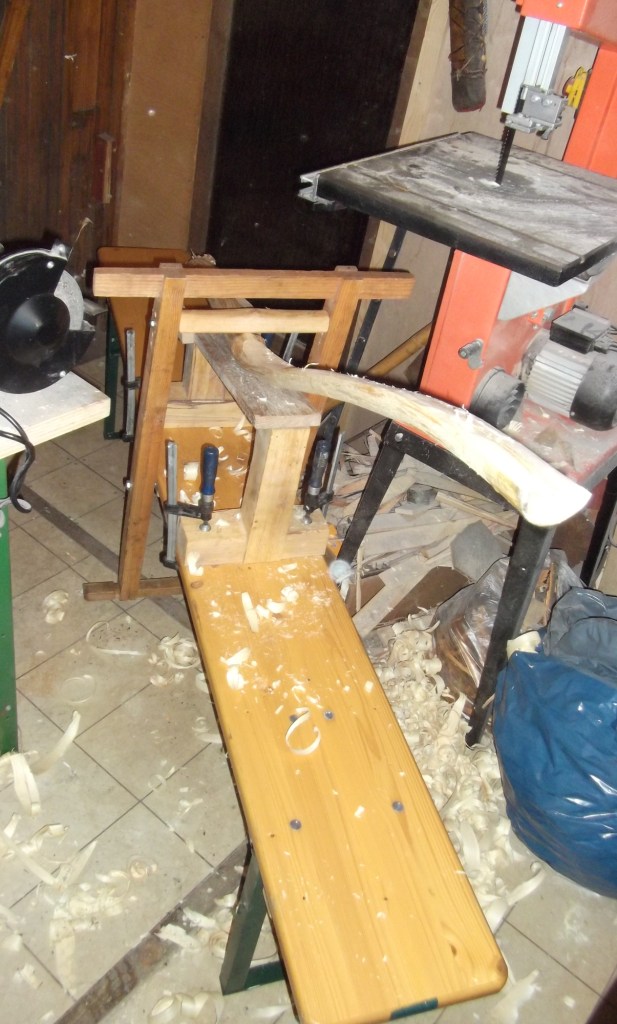

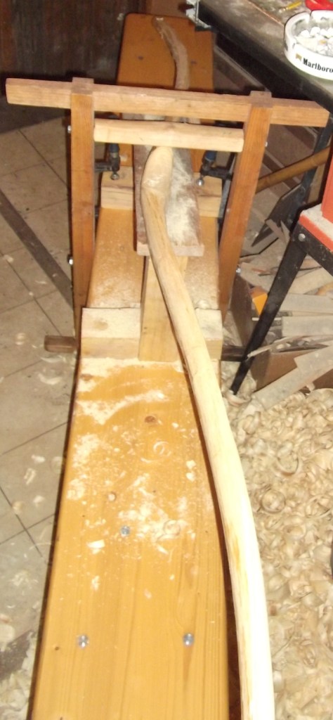

Nachdem ich dann gestern den ersten meiner beiden Sapplinge fertig hatte, hab ich mich daran gemacht, dem zweiten schon mal seine WA bis auf den Markkanal freizulegen und dem Griffbereich etc. schon mal grob seine grundsätzliche Form zu geben...
Werde ihm wohl auch noch ein paar zarte Recurves dämpfen, ich denke mal, daß er die recht gut vertragen kann... ;) ;D ;D

@eddytwobows:
Der Stave war echt schon toll geformt. Im Auszug sehen die Enden etwas steif aus. Das täuscht aber vielleicht durch die vorgegebene Form.
Der/die/das Tip ist ein bischen gnubbelig geraten. Wie sieht denn die andere Seite aus?
eddytwobows
Beiträge: 4299
Re: "saplingbow" Bogenbauturnier Nr 4
Beitrag von eddytwobows »
@Gornarak...
Naja, da durch die Aushöhlung und das Astloch am Tipp war nicht mehr sehr viel Material übrig war, da blieb schlechterdings keine andere Lösung über... und da irgendetwas aufzuleimen, war mir nicht nach... ;)
Für die andere Seite einfach Foto zwei u. Drei betrachten, da sieht man es einigermaßen... :)

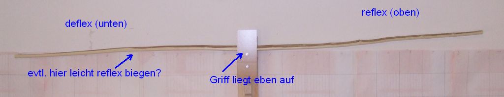

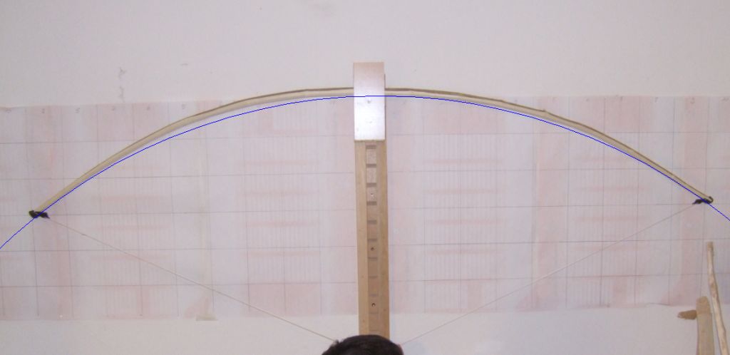

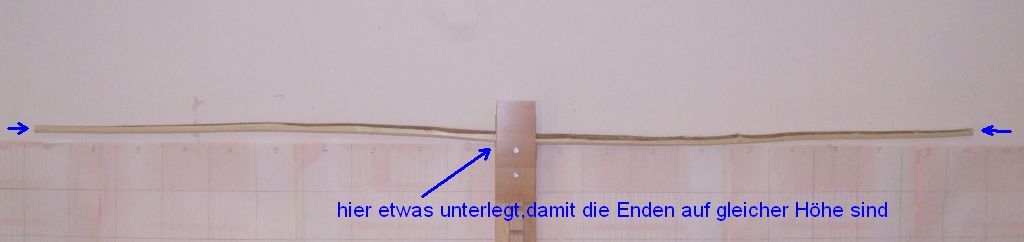

zum Beitrag 3
Hallo Leute,

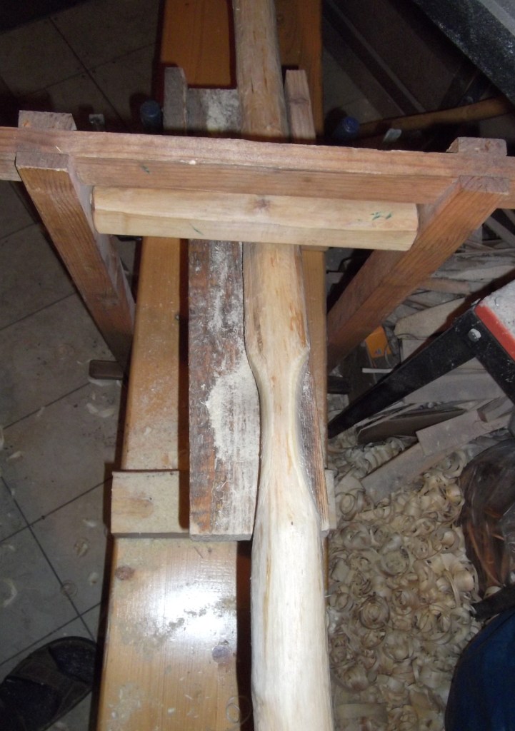

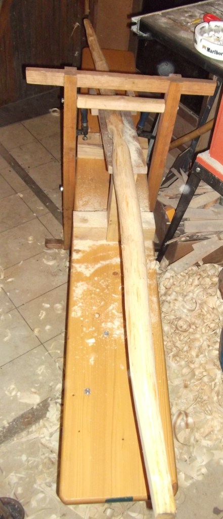

auf dem Tillerstock stellt sich mir folgende Frage:
Wenn der Stave reflex/deflex ist, kann ich den dann so auf den Stock legen, dass die Enden auf gleicher Höhe sind und der Griff dafür etwas schräg läuft? Oder muss ich da mit Hitze ran und den erst in Form bringen? Die erste Variante wäre mir lieber.
Archerbald
Griff links unterlegt
Griff nicht unterlegt
Gornarak
Beiträge: 3476
Beitrag von Gornarak »
Du leimst doch eh noch ein Griffstück auf, oder? Das bedeutet doch, dass du auf den aktuellen Griffverlauf nicht angewiesen bist. Ich würde also was unterlegen und den Griff später an den Bogen anpassen. Ich mache das momentan bei meinem aktuellen Bogenprojekt auch so.
Galighenna
Beiträge: 8836
Beitrag von Galighenna »
Ja ersteres wäre richtig... Also so wie in deinem Beitrag das zweite Foto. Man sollte den Bogen so auflegen das die Tips auf gleicher Höhe liegen und dann mit dem Tillern anfangen.
Archerbald
Beiträge: 444
Beitrag von Archerbald »
Danke, dann kann ich weiter tillern. Ein Griffstück habe ich bisher nicht vorgesehen, als ELB hab ich einen Kreistiller mit mitbiegendem Griff im Sinn.

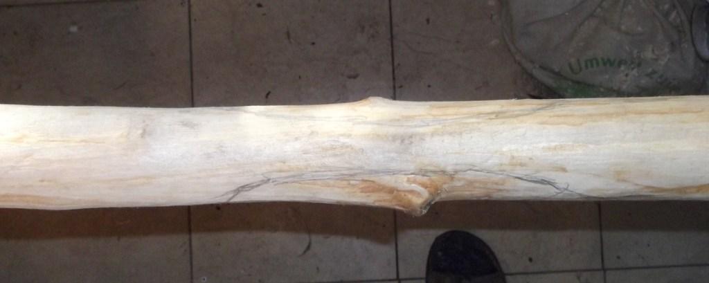

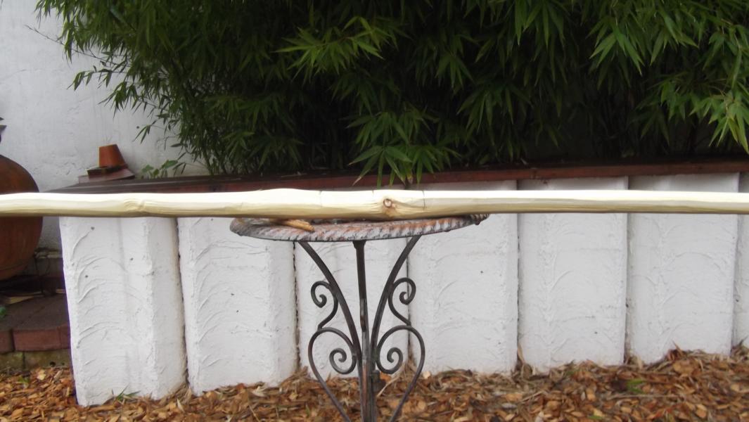

Robinie 2...Post 2
zu Post 1

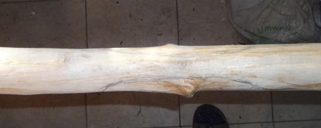

Hab den Bogen nun mal mit Beil und Ziehklinge auf die geplante Form gebracht um zu sehen wie die Äste
nun tatsächlich liegen. Dabei ist zu allem Überfluss auch auf der anderen Seite noch ein Ast zutage getreten
und zwar fast in Bogenmitte.
Nach einigem Überlegen hab ich nun beschlossen die Äste einfach aus dem Bogen zu entfernen
und das Zuggewicht dem verbleibenden Restquerschnitt anzupassen. Muss ja kein Warbow werden !
Mit 45# wäre ich bei den vorhanden Problemen durchaus zufrieden. Jetzt lass ich ihn erst mal trocknen.

Ast auf der Gegenseite...in Bogenmitte

Re: Tom Tom Faulbaum Post 7
Tom Tom hat geschrieben:Der Stave ist soweit getrocknet und die Recurves reingekocht.
Ich würde zusätzlich wicklen!
