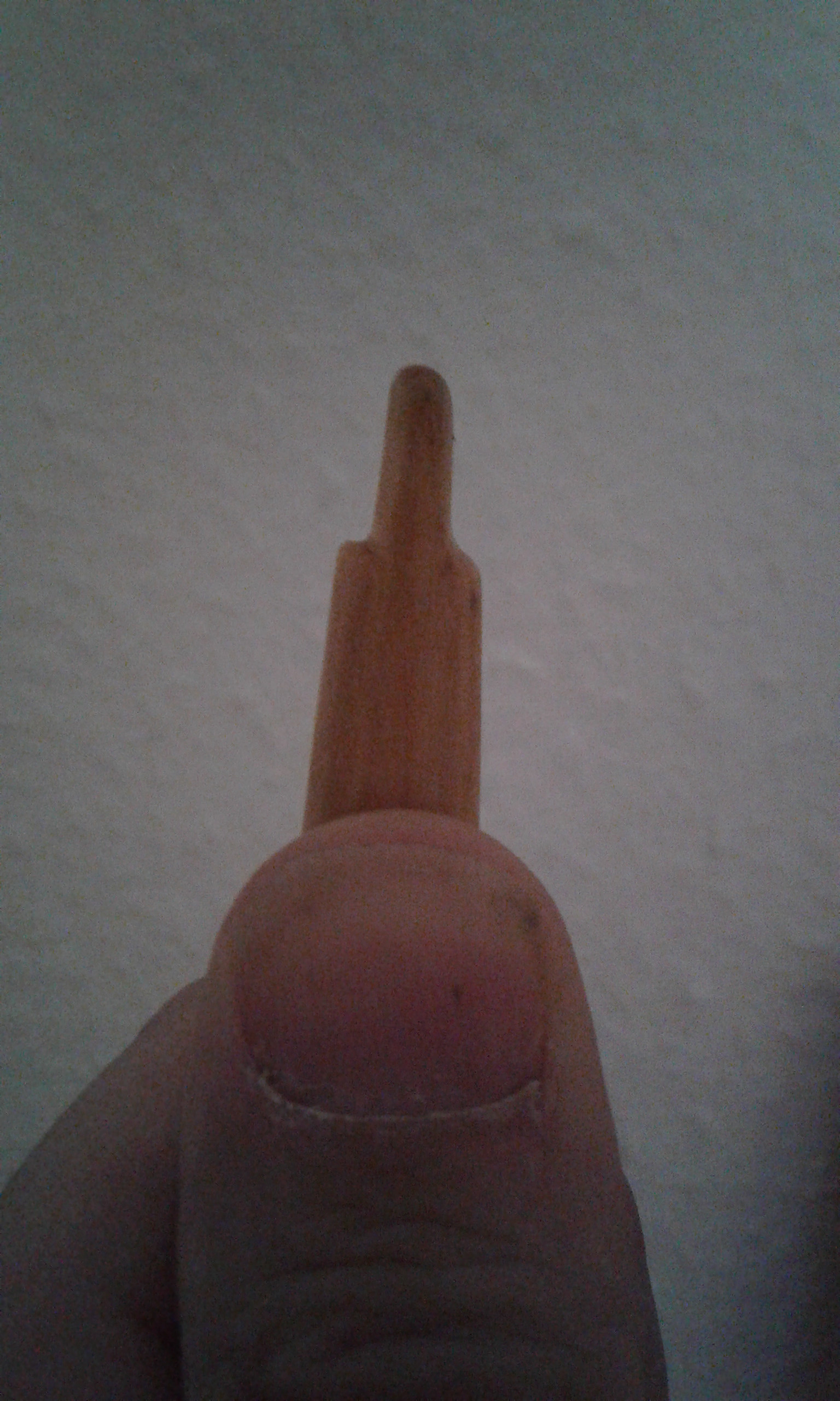

Hier noch mein Salat zum "dünner Ausgestalten mit Overlays" : :D
Zum Kontrast zu einer simplen Pinnock mein linker Daumen.
Ne Pinnock aka Stiftnocke sind eigentlich nur 2 seitliche Einschnitte und den Rest nach oben wegspalten,dann etwas abrunden.
Ist von meinem alten 52#er HR. Stärkere Bögen haben nahezu,angepasst natürlich,das gleiche. ;)
No Prob,Hasel oder ähnliche Hölzer dürfen da oberhalb 60# ne kleine Druckauflage von 10x3x2mm aus Hartriegel oder Kornelle kriegen.Das sind "overlays" im unter 10tel Gramm Bereich. ;)
Ich sag mal einfach: Overlays sind Schmuck.
Ist nur meine Meinung,Grüßle,

Ja, genau wie Kemoauc schreibt, „Overlays sind Schmuck“. Da bin ich auch dabei und deshalb mag ich Sie auch, weil man einen Kontrast zum hellen Holz der Esche setzen kann.
