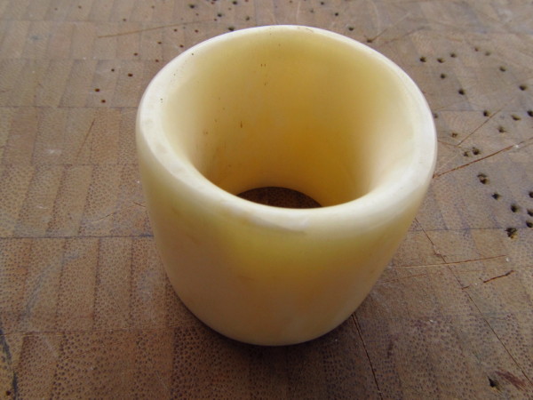

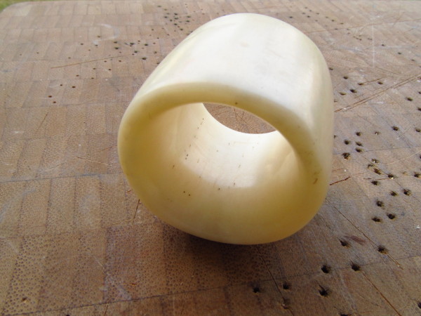

Mal was anderes (als Türkisches...)!:
Zylindrischer Daumenring nach chin. Vorbild.
Material: Schienbeinknochen vom argentinischen Freilandrind.
Höhe: 29 mm
Außendurchmesser: 32 mm
Innendurchmesser: 21 mm (hinten) bzw. 26,5 m (vorn ( ausgekargt))
Breite der Sehnenauflagenkante: 4 - 5 mm
Anfertigungsmethode: Handarbeit.
Anfertigungsdauer: ca. 8 Stunden (inkl. Probieren, Nacharbeiten, Polieren mit 400-3er Schleifleinen etc.).
Gewicht:
Deutlich schwerer als die entsprechenden Ringe aus Leder oder Horn; jedoch nicht so schwer wie die (Zier-) Daumenringe aus Jade.
Schießtauglichkeit:
*Im Vergliech zu den Ringen aus Horn und Leder ausgesprochen "hartes/technisches" Schießgefühl, dadurch jedoch auch wenig negativ spürbare Druckübertragung auf den Daumen selbst, dadurch aus bessere Präzision möglich.
*Man schwitzt zwar unter dem Ring genauso wie unter denen aus Leder, Horn oder Jade, der Ring rutscht aber dadurch im Gegensatz zu vorgenannten Ringen in keiner Weise (wie schon anderweitig vermutet wurde) oder besser, in keiner Weise unkontrolliert. Dadurch entfällt ein Unsicherheitsfaktor / Angstfaktor insbesondere, wenn der Ring sich beim Schießen über oder an das vordere Daumengelenk schiebt/schleicht - man muß keine Angst haben, dass er beim Schießen wegen "schweißbedingter Rutschigkeit" wegfliegt.
Janitschar
Beiträge: 1343
Re: Daumenringpräsentationsthread
Beitrag von Janitschar »
Ohlala....
schick schick.
Stephan

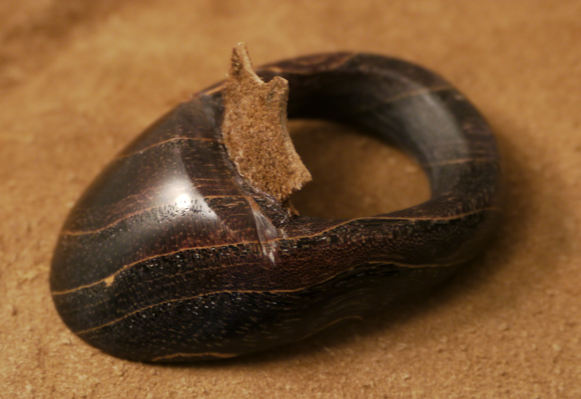

Martin65
Beiträge: 88
Registriert: 05.01.2012, 12:56
Beitrag von Martin65 »
Hi Leute,
hier kommt mein Ring aus stabilisiertem Muschelahorn.
Er ist poliert.
Die "Seitenwände" habe ich vorsichtshalber ein bisschen dicker gelassen als bei den Hornringen, weil ich sicher gehen wollte, dass er auch hält. Gestern war ich damit schiessen, und er verhält sich mit einem 50 Pfund Bogen genauso wie ein Hornring.
Schöne Grüße
Martin
Zuletzt geändert von Martin65 am 17.09.2012, 09:19, insgesamt 1-mal geändert.
Janitschar
Beiträge: 1343
Schöne Sache!
Ich denke auch das das Material bis 50# problemlos hält.
Stephan
