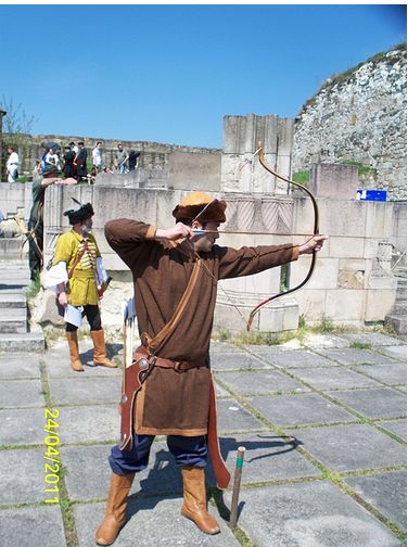

Re: Daumentechnik-verschiedene Stile
na, ich sehe einen kurzen Auszug bis zum Mundwinkel und einen hohen Ellbogen, so wie z.B. hier:
http://www.tirendaz.com/en/?page_id=157
Grüße benzi
Grüße benzi
Na ja benzi... du musst langsam den Türken mit hohen Ellbogen, weil ers Zuggewicht nichtpackt,ohne Rückenspannung und ohne Falkengriff, mal aus den Kopf bekommen. Und am besten auch nicht mehr als türkischen Stil betiteln.
Nenn ihn doch einfach "tirendazstil"
Schau dir mal aber die neueren Fotos von tirendaz an.
Komischerweise bildet hier der Ellbogen mit dem Pfeil ein Flucht und der"Anker" ist immer mehr Richtung Ohrläppchen.
Janitschar, Du meinst wirklich ich kann mir über eine Stunde Telefonat merken?
Du meinst so wie hier:
Grüße benzi
Grüße benzi
Jup... so ungefähr soll es ausehen.
Stephan

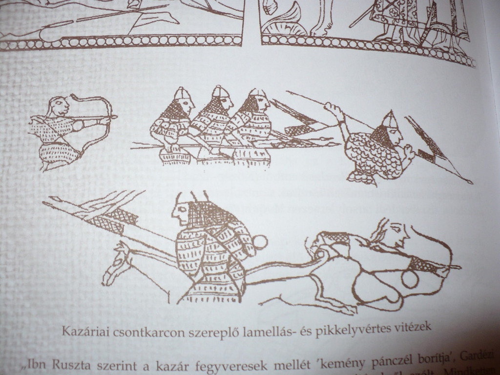

Hi Janitschar,
ich werde mal ein Paar Bilder zusammensuchen. Das ist hier aus dem Chasarischen Raum (8.Jhdt), dort haben die Magyaren mit den Chasaren auch zusammengelebt.
Bild ist von der chasachovoer Kirchenwand (Ukraine)
Bilder sind immer relativ zu betrachten.
Konnten die Maygaren schreiben? Und haben sie was zum Stil verfasst?
Stephan
Stephan
stimmt Bilder sind immer etwas schwierig......... ich denke aber Lajos Kassai ist Ungar genug, um seinen Stil an den seiner Vorfahren anzupassen und das deckt sich mit den Bildern, will sagen: weiter Auszug, auch unter Brustanker bekannt............
