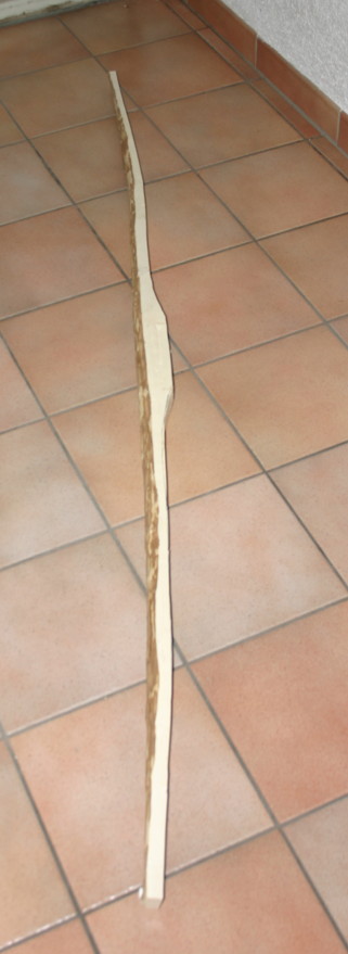

Hi,
so, hab nun heute noch etwas weitergemacht.
Ich komme hier zu Post-Nr. 2 für Hasel-Nr.2
Hier gehts zu Post 1:
viewtopic.php?f=15&t=18539&start=105#p317023
Ich habe mein 2.Haselstämmchen heute auf ganz grobe Bogenmaße gebracht. 1,80 m lang, 4 cm breit, ab 2/3 WA zulaufend auf 2 cm. Der Stave ist schön gerade und hat sich beim Trocknen bis jetzt nicht verzogen.
Werkzeug heute nur Ziehmesser.
Gerd
Hier noch ein Bild:

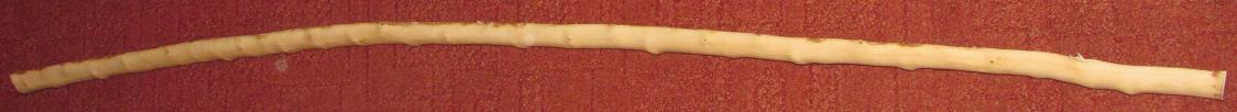

Elderberries, saplings
Here are my elderberries. Older one, dark green, seems suspicious elastic. Younger and lighter one will have to be heat corrected. Both with reflex.

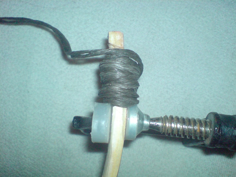

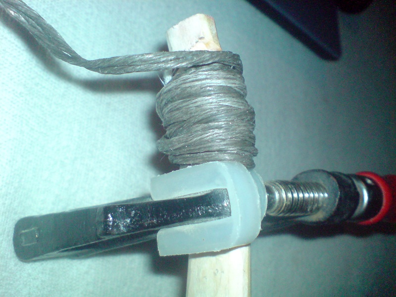

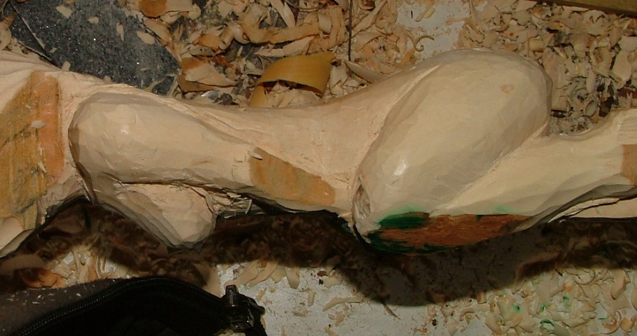

Tom Tom Faulbaum Post 8
So weiter gehts:
Hab soeben den Riss mit Epoxy5 geklebt.
nachdem ich leider nur eine Schraubzwinge hab musste ich die Zweite durch fest gezogene Schnur ersetzten.
Ursache:
Der Span war nicht eben mit dem restlichen Wurfarm sondern leicht nacht hinten verzogen.
Dadurch musste der Span erst mal hingeschraubt werden und erst danach hingezogen.
Jetzt erst mal trocken und dann gehts mit Teilsehnenbacking weiter
Und Lachshaut muss ich vorbereiten zum Backen (schreibt man des so
Vorheriger Post:
http://www.fletchers-corner.de/viewtopi ... 15#p319206
Lg Tom Tom

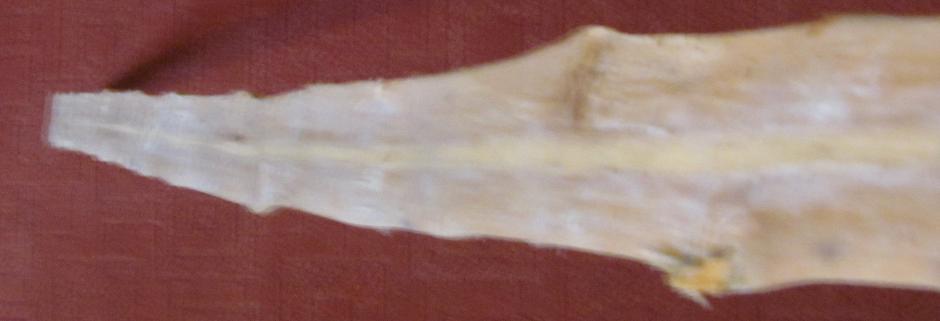

So, also nicht die Kamera streikt, unser Rechner zuhause hat sich nen fetten Virus eingefangen. Daher jetzt ausm Büro...
erstmal die "alten" Bilder. Entrindet und auf Markkanal runtergeschafft. Dann die Risse, die auch auf den Bogenrücken gehn und dann die Bilder von gestern Abend.
Markkanal mit der Bohrmaschine und der Nylonbürste ausgeputzt und den Riss mit "Flüssigmetall" auf Epoxybasis (leider war der Baumarkt sonst völlig leergeräumt, was Epoxy angeht) in warmem Zustand ausgegossen, bzw gespritzt.
Bin sehr gespannt.
