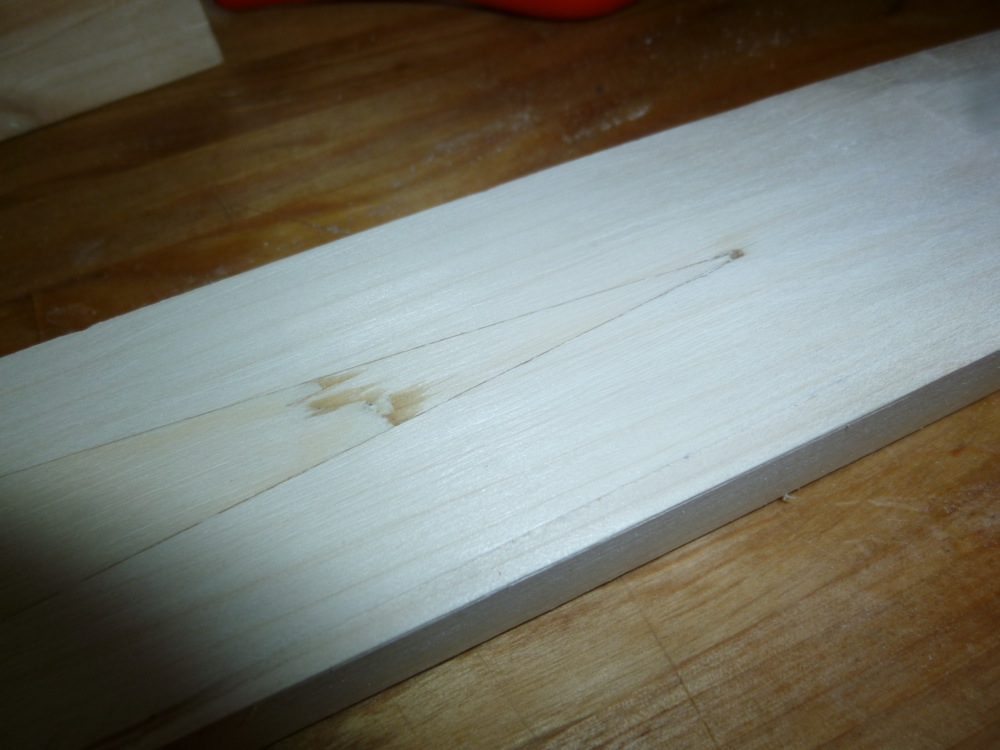

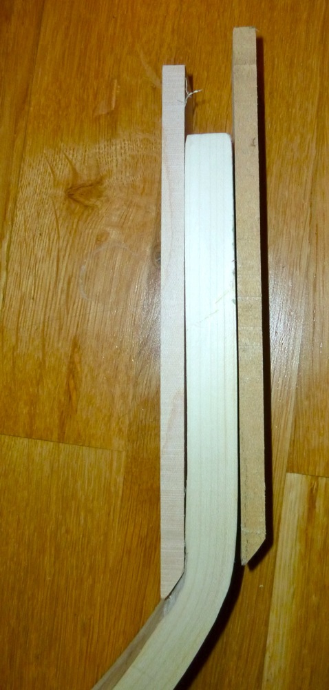

Arry hat geschrieben:Eigentlich ist es eine Soll-Biegestelle nach Karpowicz. Die Einkehlung gehört da hin, das haben die Osmanen auch so gemacht. Das grüne Holz war auch so eingekehlt und hat an dieser Biegestelle nicht mal eine Faser aufgestellt.
Da werden Fasern zerschnitten an einer höchst belasteten Stelle und das ist dann in meinen Augen eine "Sollbruchstelle", basta!
Ich kann mir höchstens vorstellen, dass man mit einer weiten, linsenförmigen Einbuchtung Erfolg hat, aber auch da möchte ich ein wenig zweifeln. Und schließlich: Am Ende habe ich dort doch auch eine schwache Stelle, ich meine , so am fertigen Bogen? ::) ???
Meiner Meinugn nach hilft nur vier:
- gutes Holz nehmen
- dünnes Holz nehmen
- richtig dämpfen und biegen (s. Benz)
- hinterher mit einer Leiste aufbauen.

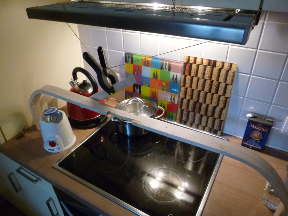

Arry hat geschrieben:Benzi, wie dämpfst Du denn während des Festziehens weiter?
nach einigen Brüchen, ähnlich Deinem, hatte ich immer das Gefühl zu langsam zu sein...... also hab ich ein verzinktes Vierkantmaterial (Dachrinnenaufhängung) als Biegeform genommen, das gedämpfte und sehr heiße Holz leicht darauf gebogen und dann diesen gesamten Aufbau wieder über einem großen Topf weitergedämpft, mit einigen Handtüchern abgedeckt. Nach ein paar Versuchen bekam ich das Gefühl dafür wie fest ich die Schraubzwingen nachziehen kann/muss ohne dabei das Holz sehen zu müssen, so dass ich die Schraubzwingen von außen langsam nachziehen kann, ohne die Abdecktücher zu entfernen.
In Deinem Fall würde ich einen Flachstahl, dem ich die Belastung von seinem Abmessungen her zutraue, in die Form Deiner Biegeform bringen. Dazu ist aber vermutlich ein Schweißbrenner nötig...... Autowerkstatt?
Grüße benzi
Was wussten die Osmanen schon! :D
Daniel
Beiträge: 8877
Hat gedankt: 1180 Mal
Hat Dank erhalten: 202 Mal
Re: Osmane in spe, angepeilt 60# bei 31"
skerm hat geschrieben: Was wussten die Osmanen schon! :D
Daniel
sie wußten wie man es tatsächlich macht und waren nicht wie wir auf Bilderbücher angewiesen............. das Holz wird sich jedenfalls nicht einfach an die Form hinkuscheln weil die so schön ist ;D

Oh ja Benzi, Du hast Deine Methode schon mal dargestellt. Sorry, war mir entfallen!
Aber bei aller Kritik an meinem misslungenen Biegeversuch: beim grünen Holz hat es gut geklappt.
Zuletzt geändert von Arry am 08.01.2013, 23:05, insgesamt 1-mal geändert.
Beiträge: 8877
mir auch ;D hab ich entdeckt als ich Deine Biegeversuche mit dem frischen Holz gesucht habe....

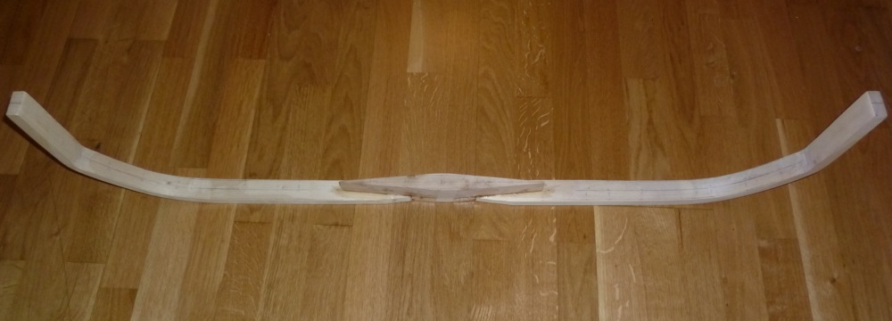

Howdy,

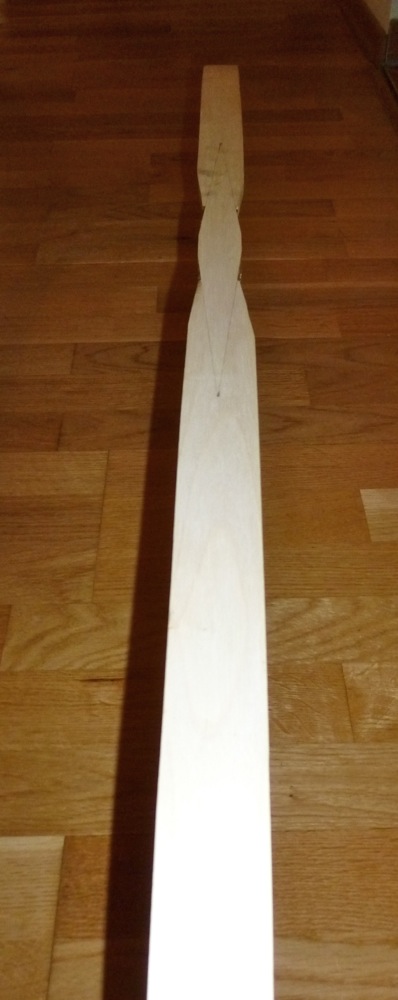

das Griffstück ist wieder dran...! Eine treulose Tomate wer dachte, hier ginge es nicht weiter.

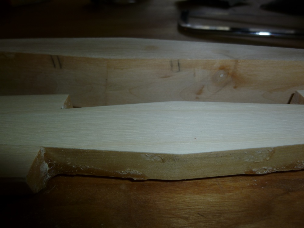

Geschliffen und mit einem Sägeblatt sanft mit Rillen versehen.
Hier der mit Hautleim und Sägemehl aufgefüllte Spalt, verschliffen.

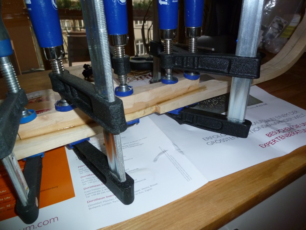

Hier werden beide Teile sorgfältig durchwärmt und immer wieder mit verdünntem Hautleim bestrichen. Mein Leimkocher ist übrigens ein Babyfläschchen-Wärmer für 10 Euro :) Sobald die Flächen glasig glänzten, habe ich dickeren Hautleim aufgetragen,...
...die Teile aufeinandergelegt und nach einer kurzen Pause, um dem Kleber Gelegenheit zu gelieren zu geben, gezwingt.

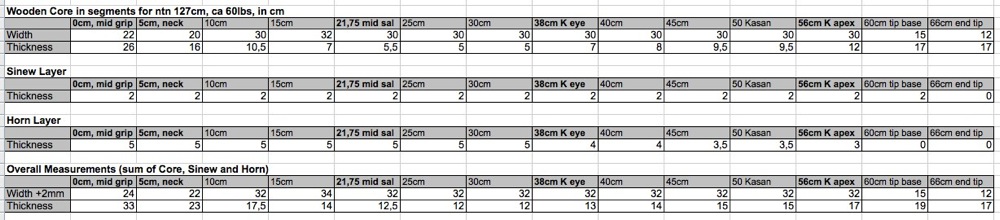

Derweil habe ich die vorgesehenen Maße auf den Bogen übertragen - und gemerkt, dass das nicht die Form eines Osmanen wäre. Der ursprünglich vorgesehene Breitentaper passt einfach nicht! Osmanen haben eine mehr oder weniger kontinuierliche Breite der Wurfarme bis zur Wurzel der Spitze, dort laufen die Wurfarme dann in einer Rundung aus. Schwer zu beschreiben. Jedenfalls: Die Maße hier spiegeln das m.E. für einen Osmanen Typische wider:

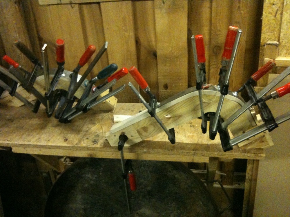

Luftgetrockneter Spitzahorn. Kein Bruch, keine abstehenden Fasern. Allerdings wurde hier die vorsichtige Methode mit vielen Zwingen und einem Metallband angewendet. Irgendwann demnächst das Ganze nochmal mit dem kammergetrockneten Ahorn.

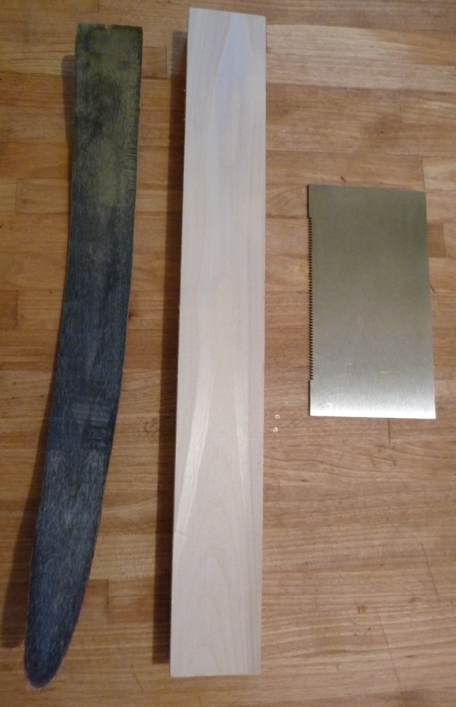

Habe den ersten Kern ungefähr auf die spätere Breite runtergeschliffen und die Unterseite - bald Klebefläche für das Horn - glattgeschliffen:
Dann muss ich ja auch noch die Tips verstärken. Momentan ist das Holz dort 14mm stark - benötigt werden rund 17. Dazu eine Frage: Muss ich die Verstärkungen zwingend auf der Rückenseite aufkleben oder ginge auch die Bauchseite? Auf dem Foto sind beide Möglichkeiten abgebildet. An die Bauchseite kommt man besser dran zwecks planschleifen...
Für die Verklebeaktion Horn auf Kern will ich einen kleinen Probelauf machen mit diesen Reststücken:
