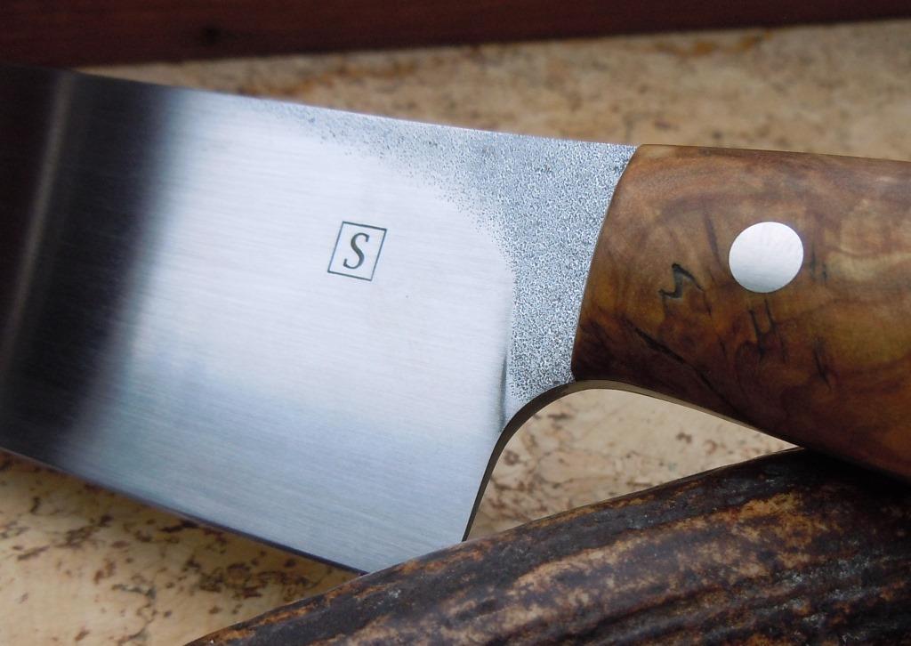

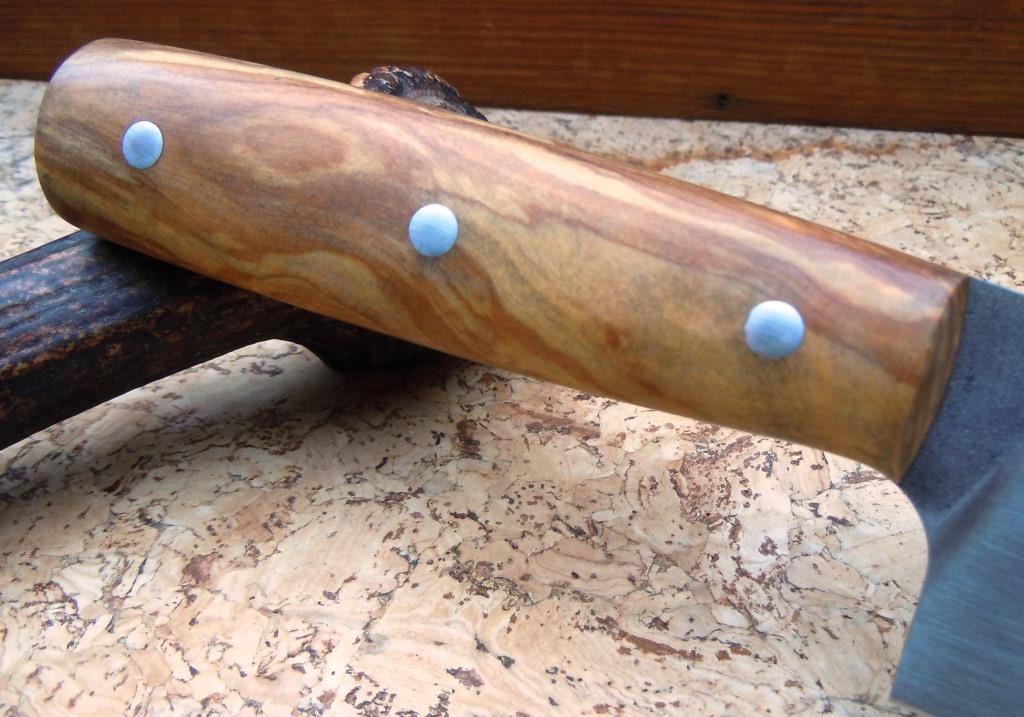

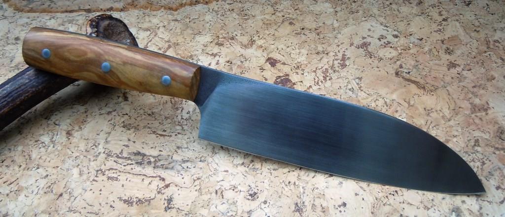

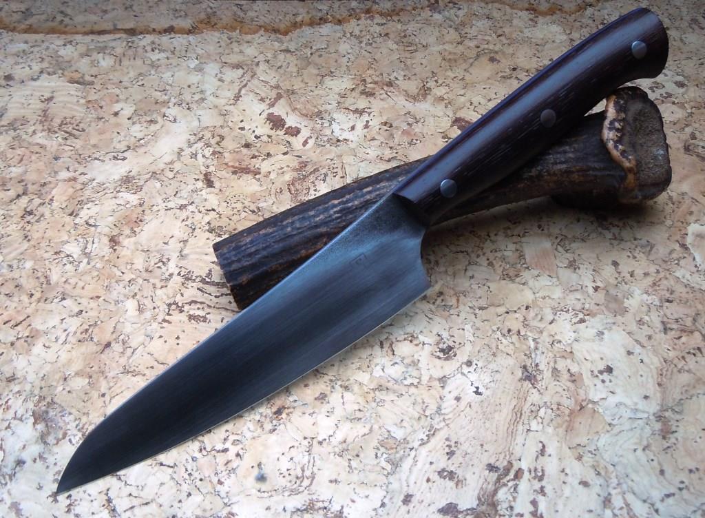

Hallo Messermacher,
Ich hatte mal wieder ein Paar Tage Zeit und Muse in meiner Werkstatt zu sein. Hier ist das neuste Messer aus meiner Werkstatt. Ein großes westliches Santoku. Der zukünftige Besitzer ist gebürtiger Sizilianer, er wollte ein großes Messer mit einem “fetten” Griff. Als ich ihm dann noch Olivenholz gezeigt habe wollte er auch nichts anderes mehr für den Griff.
Hier einige Daten:
Stahl: 1.4153.03 aka SB1 gehärtet auf ca. 59/60 HRC
Griff: Olive mit Edelstahlnieten
Klingendicke: 3.2 mm auf fast null ausgeschliffen.
Gesamtlänge: 310 mm
Klingenlänge: 190 mm
Gewicht: 254g
Ich hoffe es gefällt, Kritik und Anregungen wie immer erwünscht.
Danke fürs Schauen
Roland

Re: Messer, die 7. (ab 9. Juli 2014)
Verfasst: 16.12.2016, 14:41
von wanttostart
Ich empfinde es als ein "kleines" Kunstwerk in dieser Schlichtheit.
Wunderbares Holz für den Griff und die Klinge sieht auch sehr schön aus.
Und ich bewundere auch die Präzision bei den Übergängen vom Holz zu der Klinge.
Verfasst: 16.12.2016, 14:44
von Bowster
Na das istdochmaleinvorzeigbares Küchenmesser, ich hoffe ich liege hier nicht falsch, aber ich musste sofort ans Kochen denken.
