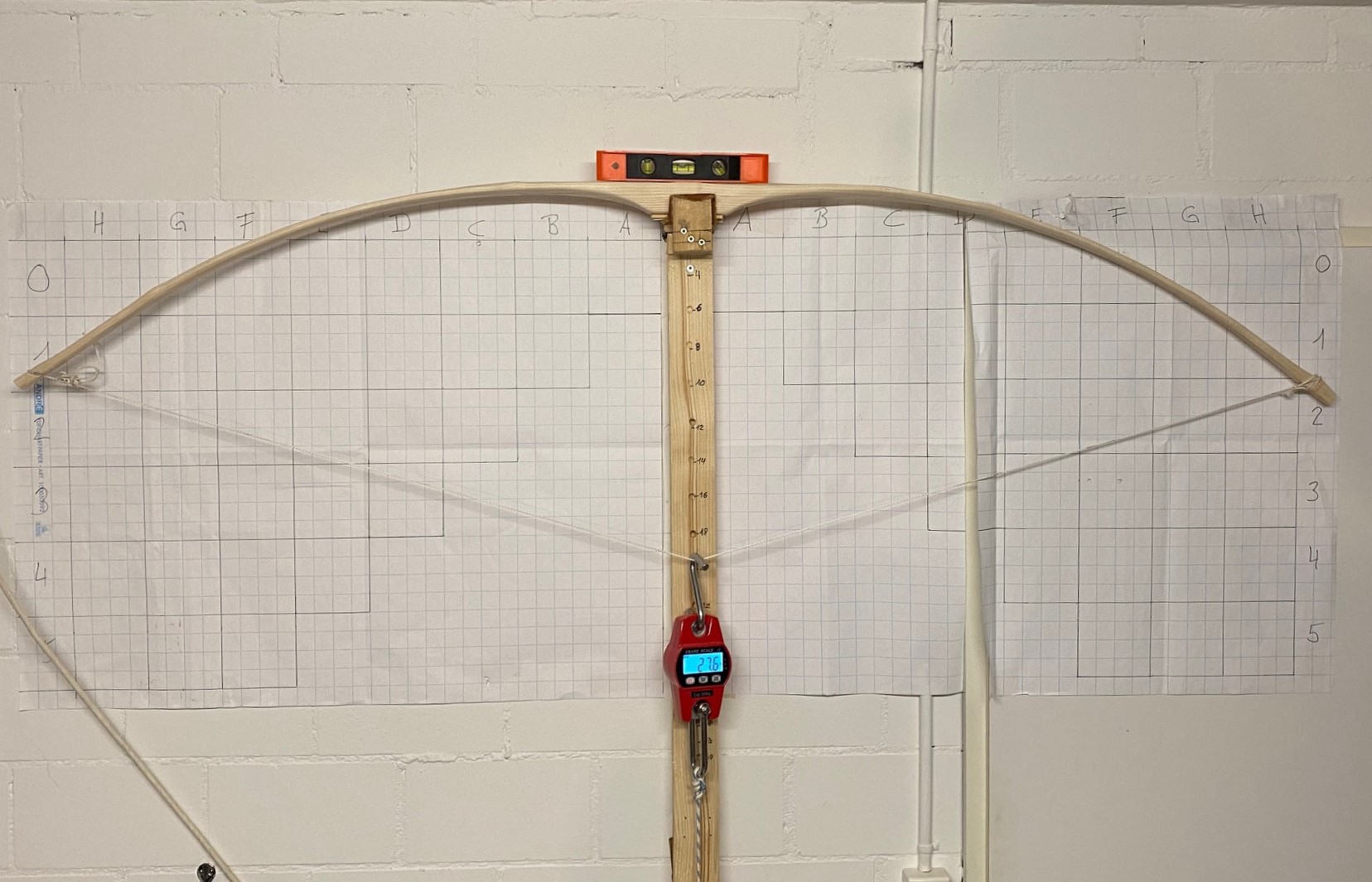

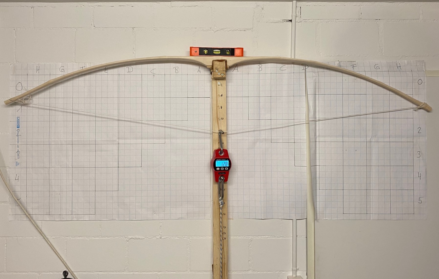

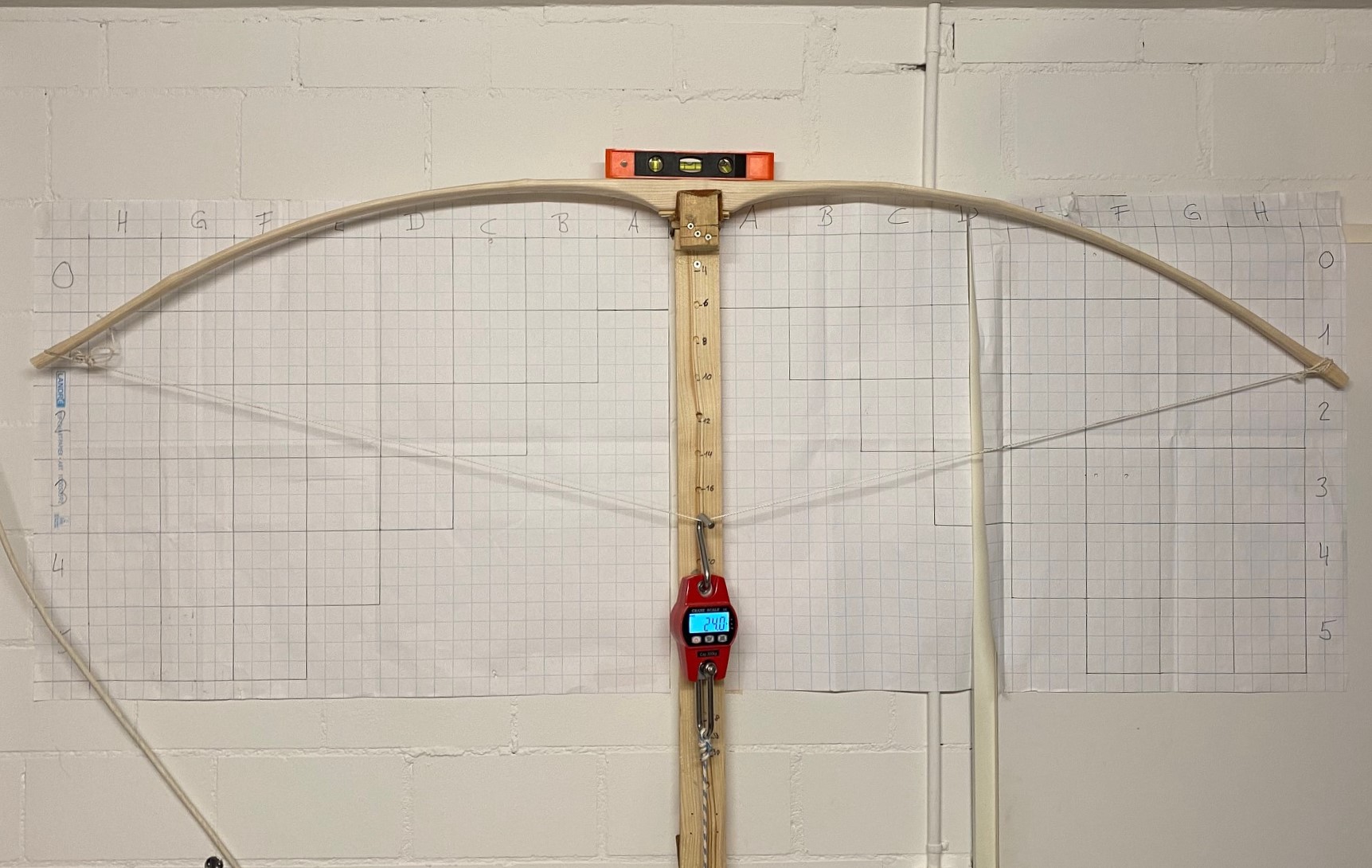

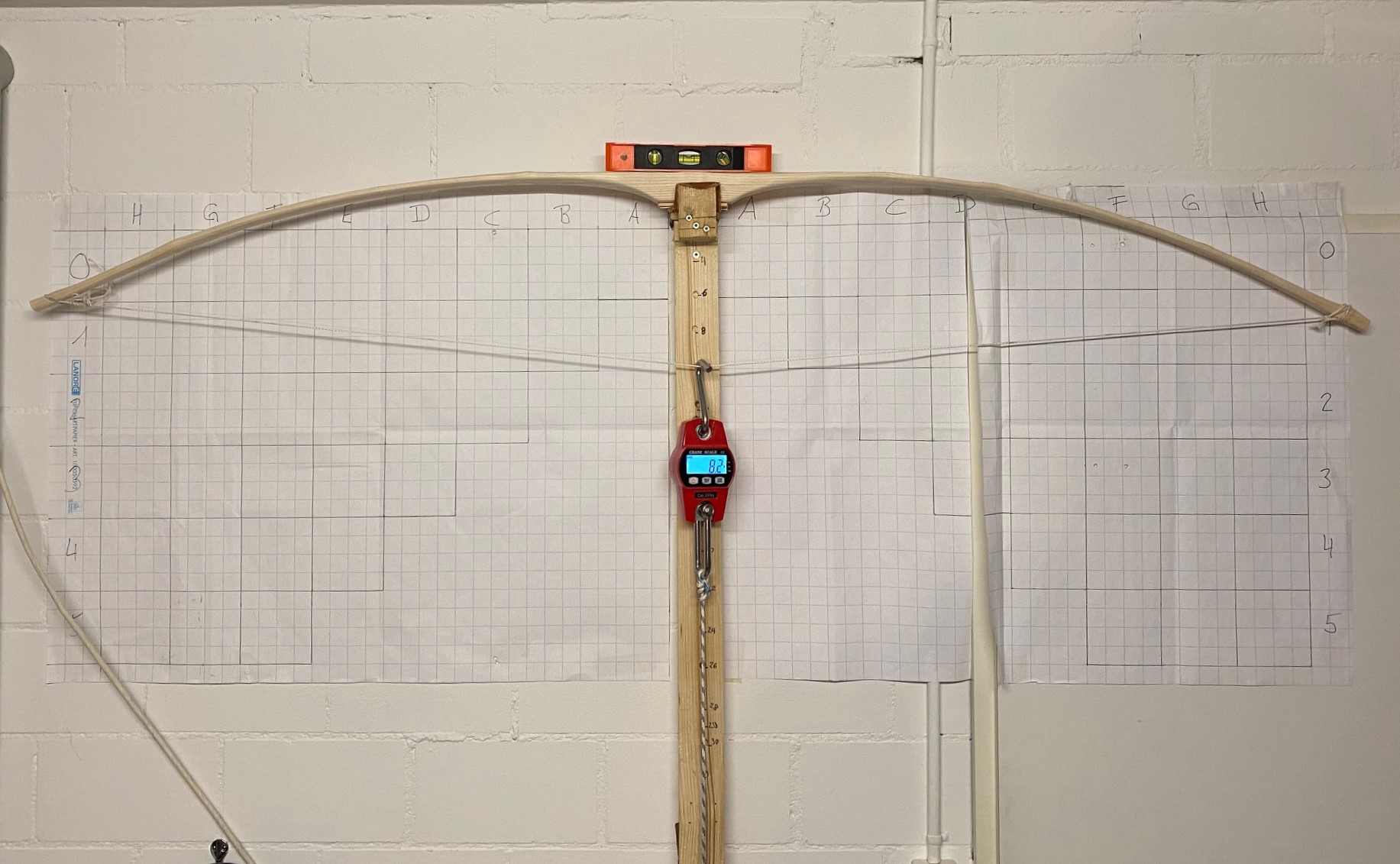

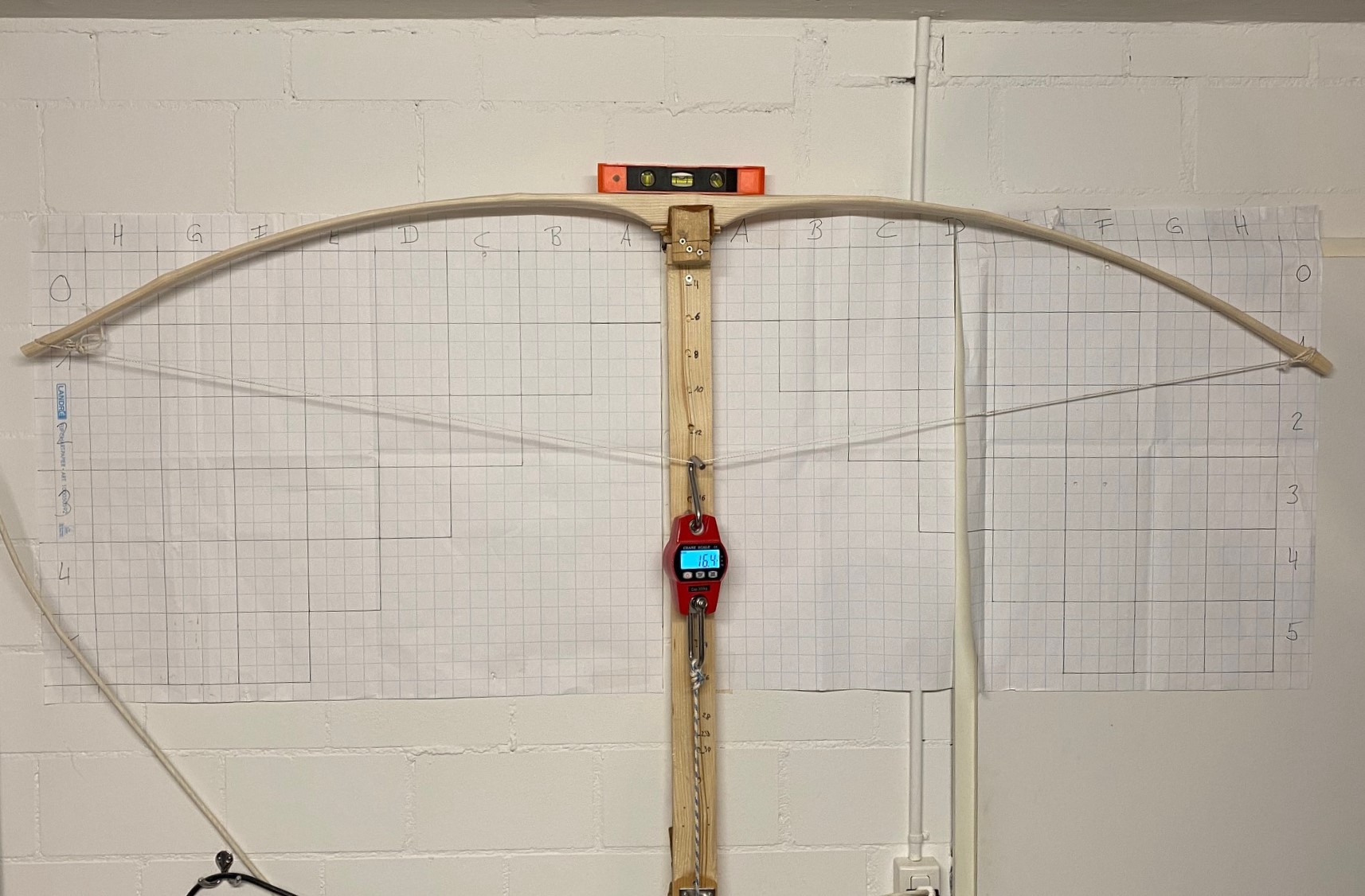

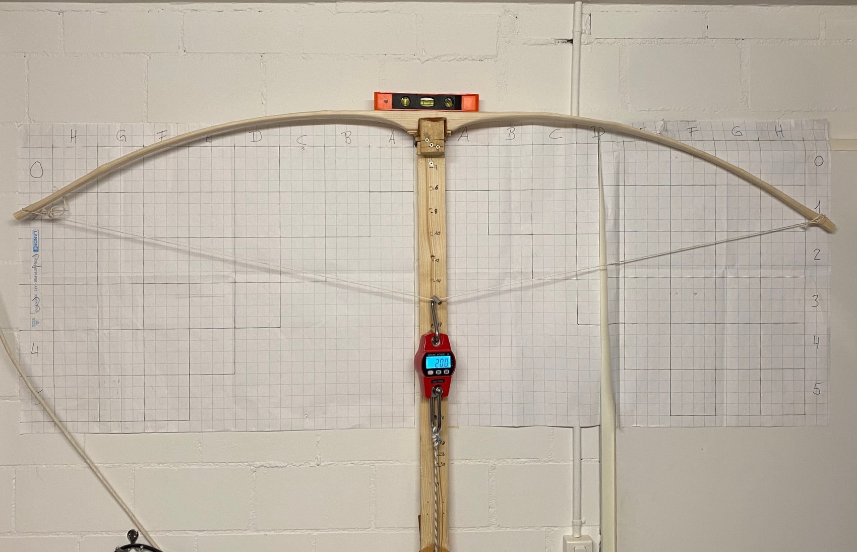

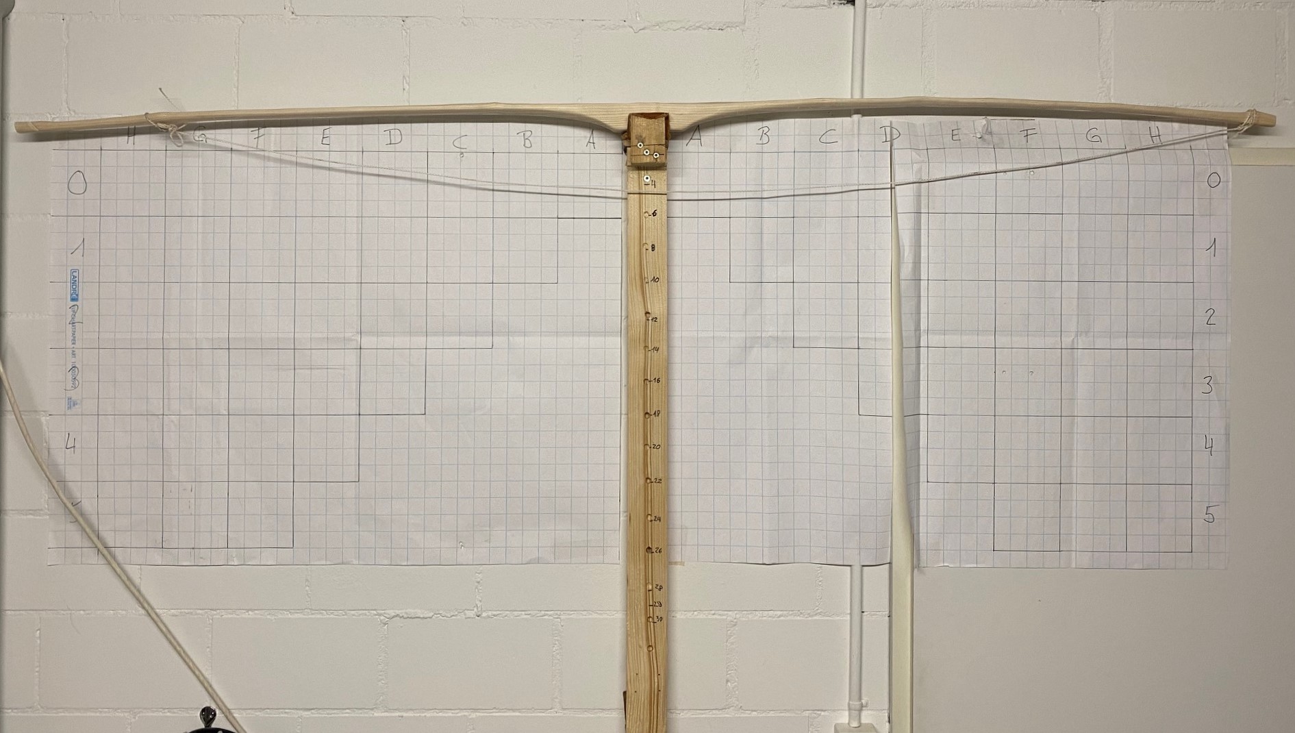

Inzwischen habe ich Zeit gefunden und weiter gebaut.
Rechter WA: 8 Striche mit der Ziehklinge bei B, 6 Durchgänge bei F-G, Anfang H
linker WA: 6 Durchgänge mit der Ziehklinge bei F-G, anfangs H
Beide WA über ganze länge: 4 x 2 Durchgänge.
entspannter Bogen:
Auszug 10 " - 8.2
Auszug 12" - 12.8
Auszug 14" - 16.4
Auszug 16" - 20
Auszug 18" - 24
Auszug 20" - 27.6
Meine Einschätzung:
Entspannter Bogen: der rechte WA ist ungleich gegenüber dem Linken
Bild 20 Zoll Auszug:
Rechter WA im Bereich F-G noch leicht mehr biegen lassen - zu steif
Rechter WA B noch etwas mehr abtragen (Feile?)
Rechter WA im Bereich H / Tips bei den Sehnenkerben: Holz zu dick (soll ich das jetzt korrigieren?)
linker WA bei F leicht schwächen
linker WA im Bereich G-H mehr biegen lassen - zu steif
Sehe ich das nun richtig oder liege ich noch immer daneben?
Danke für Eure Einschätzung und Support.

An Fotos sind nur abgespannt und max. Auszug nötig. Alle anderen Fotos kannst du dir sparen.
Beiträge: 6308
Hat gedankt: 79 Mal
Hat Dank erhalten: 246 Mal
Re: Esche - Einsteigerbogen mit reduziertem Zuggewicht
Rechts m letzten Drittel etwas schwächen, sonst würde ich momentan nichts machen.
Bei B miss mal nach ob rechts noch dicker ist, bevor du da noch mal schwächst, ist ein kritischer Bereuch da nimmt man schnell zuviel weg. Du kannst ja auch unter Belastung beobachten ob sich da bei B schon genug biegt, oder ob sich da nichts tut.

schnabelkanne hat geschrieben: 25.02.2023, 18:19 Rechts m letzten Drittel etwas schwächen, sonst würde ich momentan nichts machen.
Danke Thomas
Werde ich morgen so umsetzen.
Bei B hatte ich heute nie den Eindruck, als würde sich im Bereich B eine Veränderung zeigen
Ausmessen werde ich ebenfalls morgen

RagnarZH hat geschrieben: 25.02.2023, 19:06
Die Frage ist ob sich dort der WA schon biegt, wenn du ihn belastest biegt er zuerst an den Enden, dann in der Mitte um am Schluss sollte der Bereich in griffnähe auch etwas biegen.
