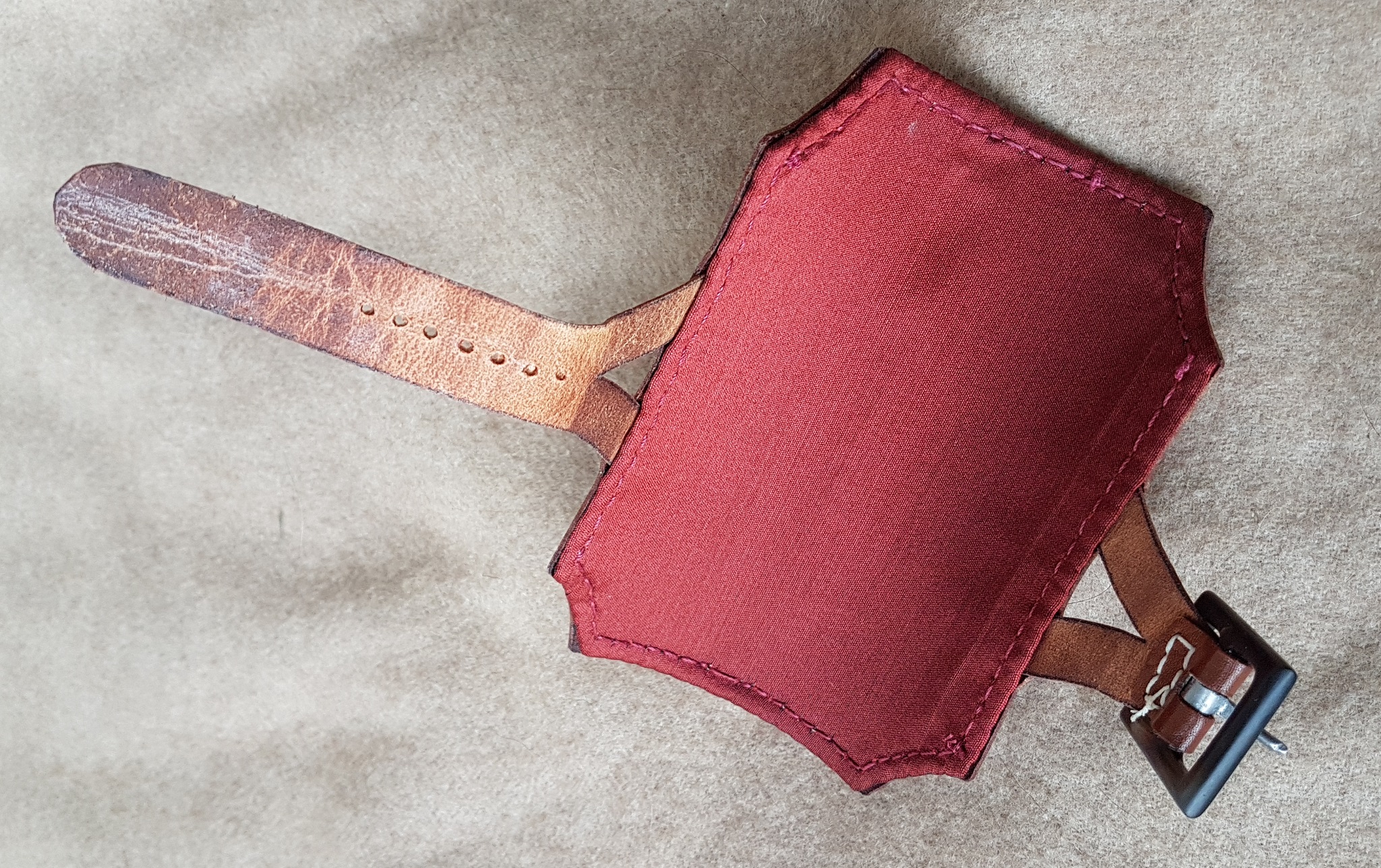

von Neumi
Tach, ich habe mir mal einen neuen Armschützer gemacht, im mittelalterliche Stil gehalten. Auf Verzierungen habe ich aber zunächst, bis auf 2 Linien, verzichtet. Die Nähte habe ich nicht versenkt, die Kanten sind nicht geglättet.
Das Teil ist ein erster Testlauf um zu sehen wie sich die Materialien verarbeiten lassen, reagieren und sich farblich verändern. Und wie ich die Teile mit der Rundung passend zusammen bekomme.
- 2 Lagen Leder (ca. 1 mm stark), die Außenlage ist mit Wachs gehärtet, die Innenlage weich und mit Seide verkleidet.
- der helle Zwirn ist Leinen und der Rote Hanf.
- die Schließe habe ich aus Horn und den Dorn aus einem Nagel gemacht.

von apaloosa
Hallo Michael,
als Prototyp OK.... aber, mach am Ende des V-Schnitt mit der Lochzange ein Loch dann ist die Gefahr das es reist/ausreist wesentlich geringer.
VG
Harald

von Neumi
Hallo Harald, Du meinst an der Schließe? Ich hab keine Lochzange. Alternativen (außer Lochzange kaufen)?

von apaloosa
Michael,
eine Lochzange kostet nicht die Welt siehe z. B.
https://www.obi.de/zangen/revolverlochzange/p/5263827 oder etwas teurer aber auch besser https://www.obi.de/zangen/lux-revolverl ... /p/5202601.
Alternative (nach Mittelalter): Nagel heiß machen und Leder wegbrennen.
VG
