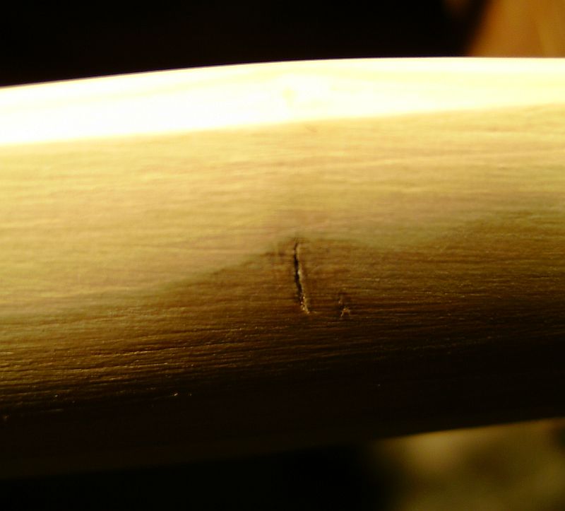

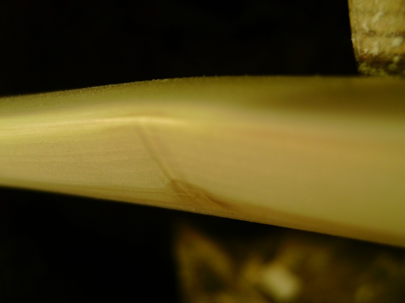

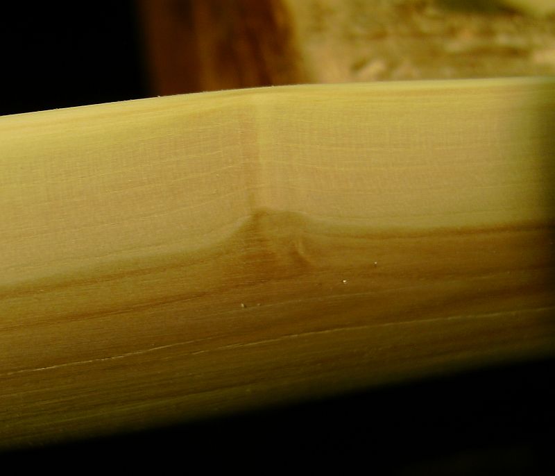

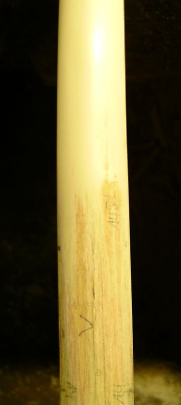

Edelflieder, Tillervorbereitung
Zum letzten Stand: http://www.fletchers-corner.de/viewtopi ... 25#p318446

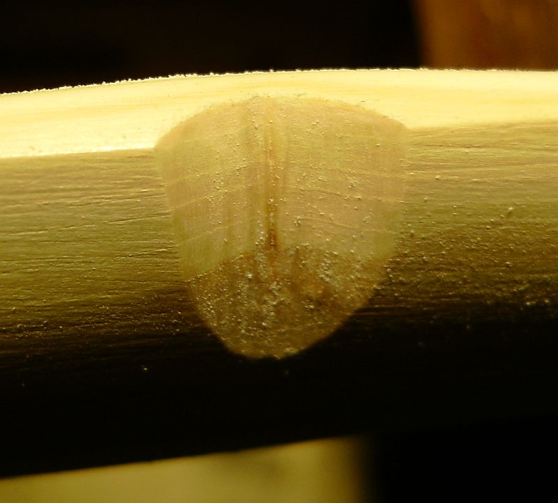

So, mit großen Schritten geht es auf das Tillern zu.... vorher sind aber noch ein paar Dinge zu erledigen:
Der Rücken muss "endbehandelt" werden, sprich die Markierungen und Bastreste runter, Der Bauch muss grob geglättet, also von Raspelspuren befreit werden, und die fliedertypischen "Markkanälchen" müssen beseitigt werden... Vorletztes Jahr hatte ich so was mit Epoxi und Glas verfüllt.
Dieses Jahr will ich es anders versuchen:
Ich schleife es - so knapp wie möglich, so viel wie nötig - heraus, und gleiche dann die Übergänge an.
(Hier sind auch noch mal die Trockenrisse zu sehen!) Rabe

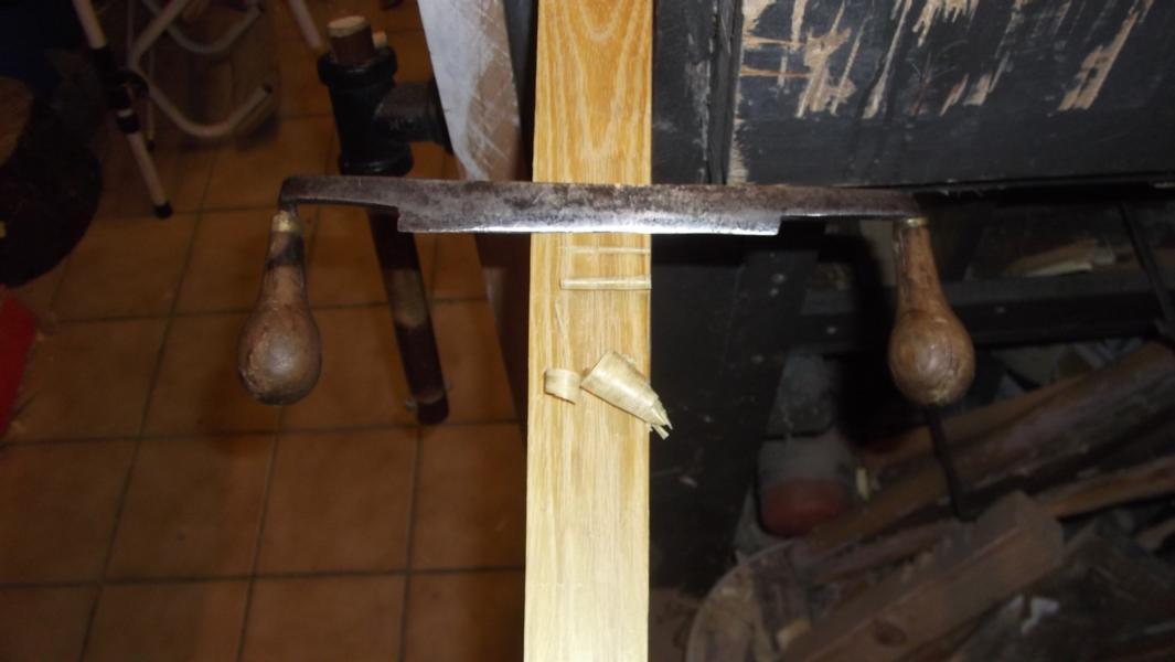

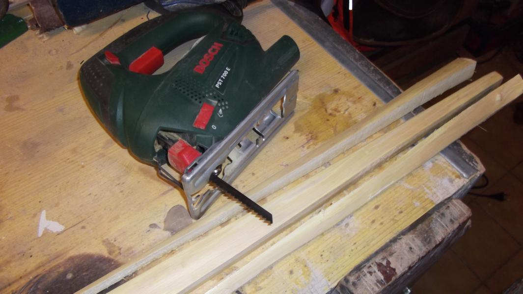

Der Stave ist völlig rissefrei schon recht gut getrocknet...deshalb habe ich mal ein wenig weitergearbeitet.
Es soll ein voll Pyramidalbogen werde. Wurfarmdicke hab ich mit dem Ziehmesser auf 16mm runter gearbeitet.
Die Form und den Griff dann mit der Stichsäge ausgesägt. Jetzt lasse ich ihn weiter trocknen denn er verliert,
wenn auch minimal, immer noch Gewicht. Bis jetzt ist das alles noch grob. Ich denke in etwa 2 Wochen kann ich mit dem Tiller und der Feinarbeit anfangen.

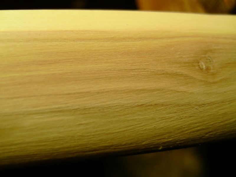

Wino´s Elder (Holler) "kurz" No.2
voriger Post No.1 :http:viewtopic.php?f=15&t=18539&p=317667&hilit=roter#p317667
Also Elder klingt schonmal cool,
die beiden Hälften hatten eine Woche in der Garage verbracht. Der kürzere wurde mittels Stichsäge und Ziehmesser auf grobes Bogenmaß gebracht und 2Tage in die unbeheizte Abstellkammer verfrachtet. Weiter 1,5 Tage in die Wohnung. Nun erste Trocknungsrisse am Markkanal entlang. Wieder in die Garage zurück.
Beim weiteren Holz abnehmen, zeigt sich etwas verfaultes Holz am "Kern" und ein eingewachsener, fauliger Astknubbel im obern WA (sieht nicht gut aus). Auf 140cm kürzen musste ich auch, weil ein Ende weiter gesplittert war, als zunächst angenommen. Mal sehn was draus wird.
Den Mittenanzeichner noch etwas umfunktioniert und vom Rücken aus 1,5mm Dicke angezeichnet.
Nächster Schritt: Dicke reduzieren, erst am Rand bis an die Linie, dann mittig auf den Markkanal runter. Wenn Zeit da ist...
Die Lange Hälfte war unterdesssen in der Garage und ist noch unbearbeitet. Hab das Gefühl das Holz trocknet fixer als ich es bearbeiten kann

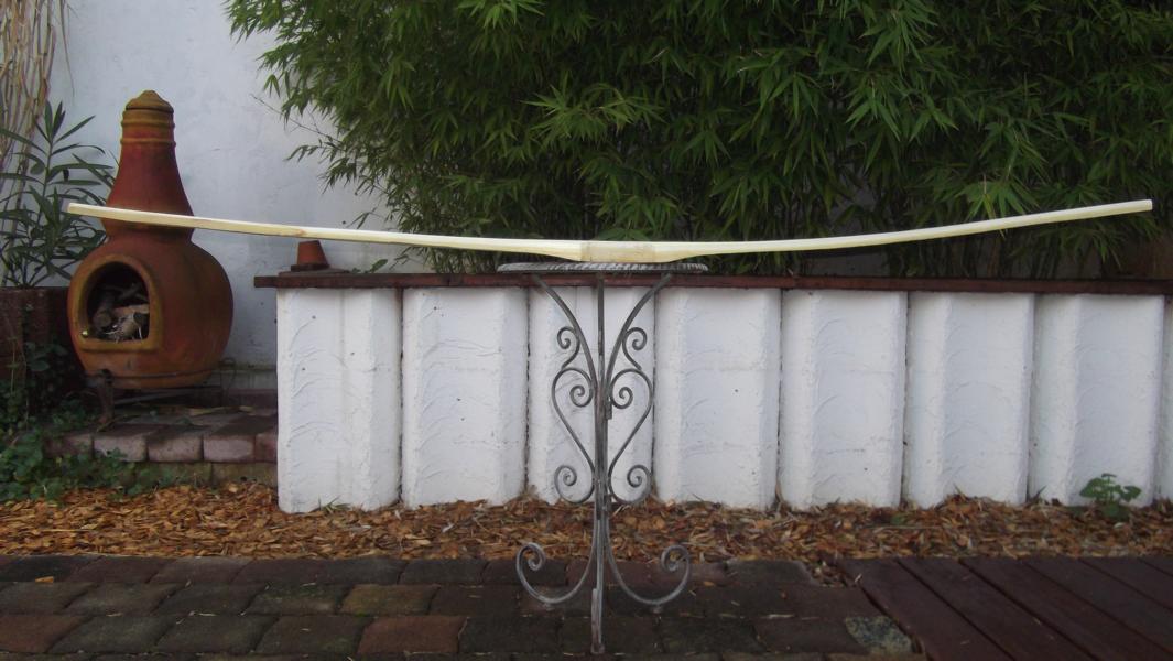

Nachdem der Rohling sein Gewicht drei tage lang nicht verändert hat habe ich mal weiter gemacht.
Das Teil ist beim trocknen noch ein wenig krummer geworden so dass ich noch ein wenig mit der Heßluftpistole richten musste.
Also den Bogen auf die Richtbank. Da ich das krumme aber Interessant finde wurde nur so wenig korrigiert das die Sehne am Griff durch die Mitte läuft.
An der rot markierten stelle wurde Erhitzt und mit der linken Schraubzwinge korrigiert.
Anschließend wurden gleich die angewinkelten Enden ebenfalls mit der Heissluftpistole eingearbeitet.
Die Sehnenkerben mit einer Rundfeile eingefeilt
Den Rohling dann soweit runtergearbeitet das er anfing sich im Bodentiller zu biegen.
Und endlich ab aufs Tillerbrett
Zuerst noch mit der Raspel und dann nur noch mit der Ziehklinge bearbeitet
Nach acht Stunden war ich dann schon mal so weit
Der Bogen entspannt
Auf Standhöhe
Und bei 27 Zoll Auszug
Im Moment hat der Bogen bei 27 Zoll Auszug noch ein Zuggewicht von 51 lbs.
Da habe ich also noch genug Luft für Korrekturen

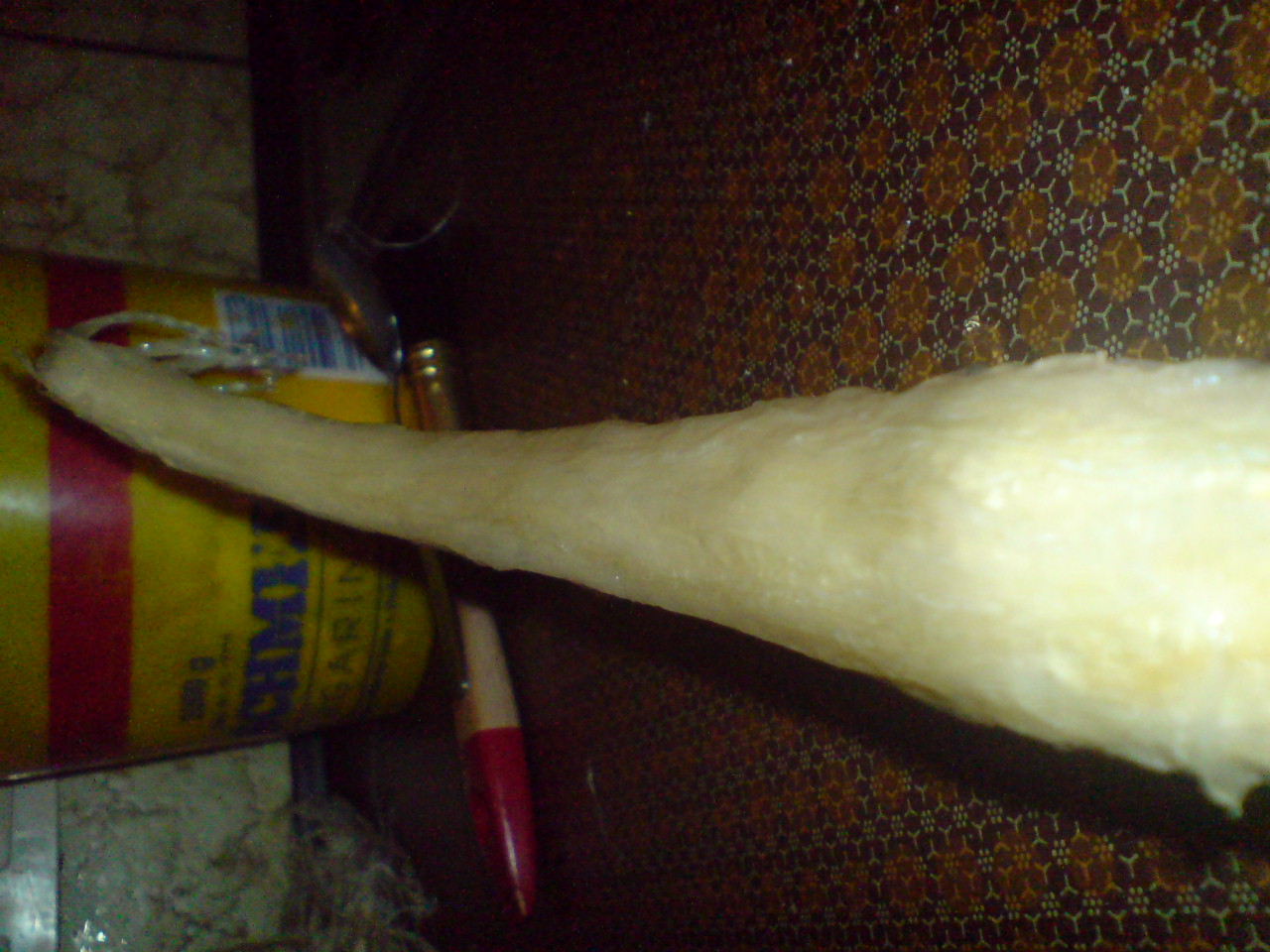

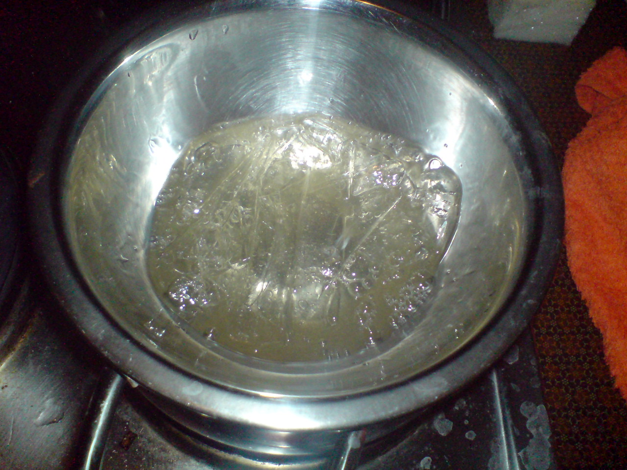

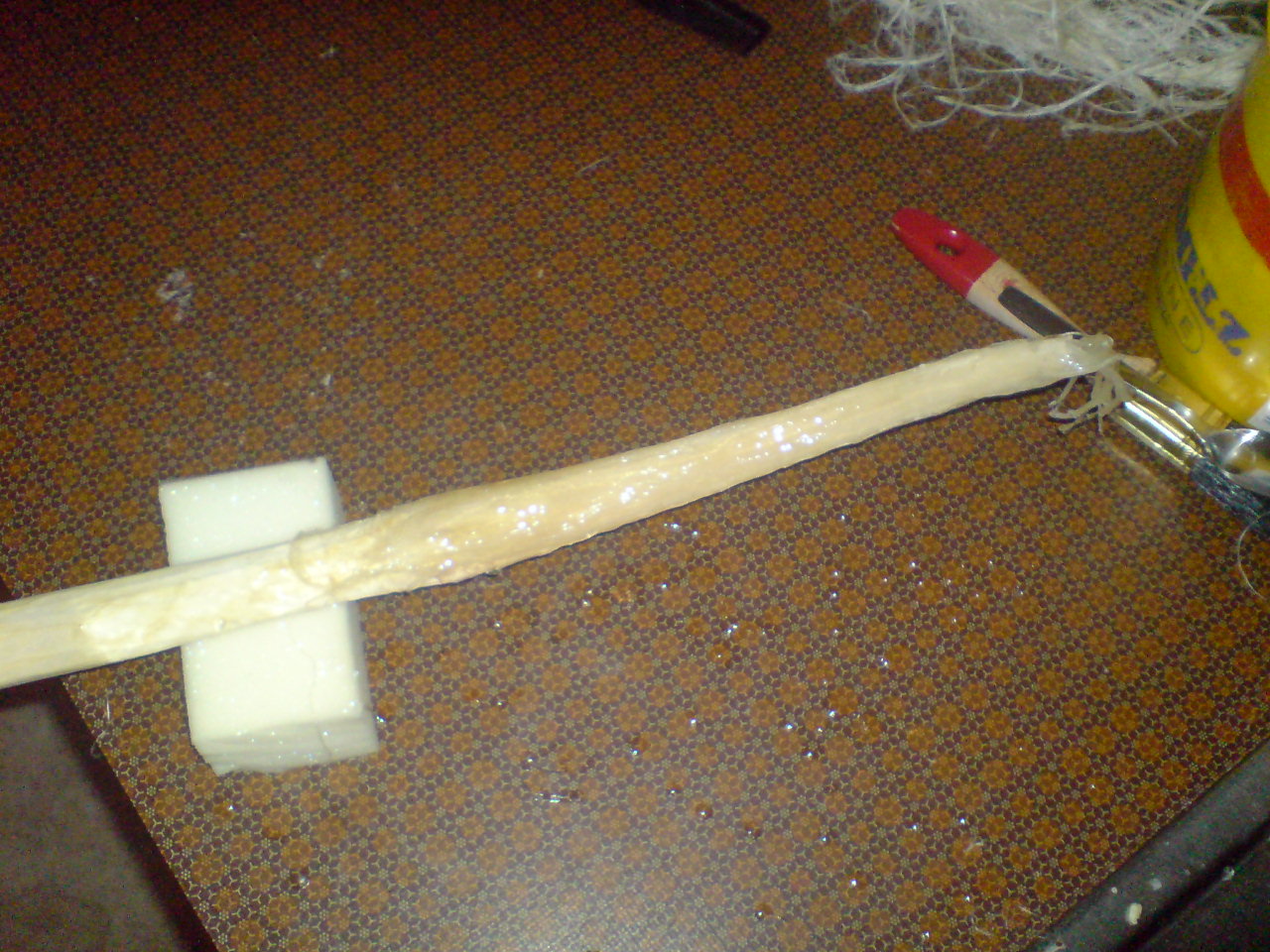

Tom Tom Faulbaum Post 9
Und Weiter gehts:
Vorheriger Post:
http://www.fletchers-corner.de/viewtopi ... 45#p319689
Nächster Post:
http://www.fletchers-corner.de/viewtopi ... 48#p320348

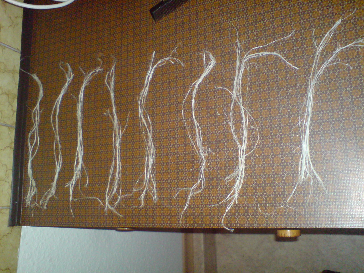

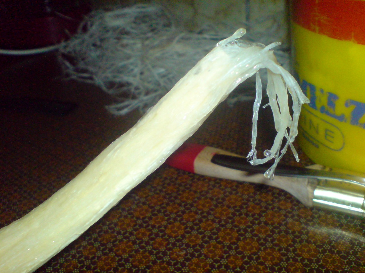

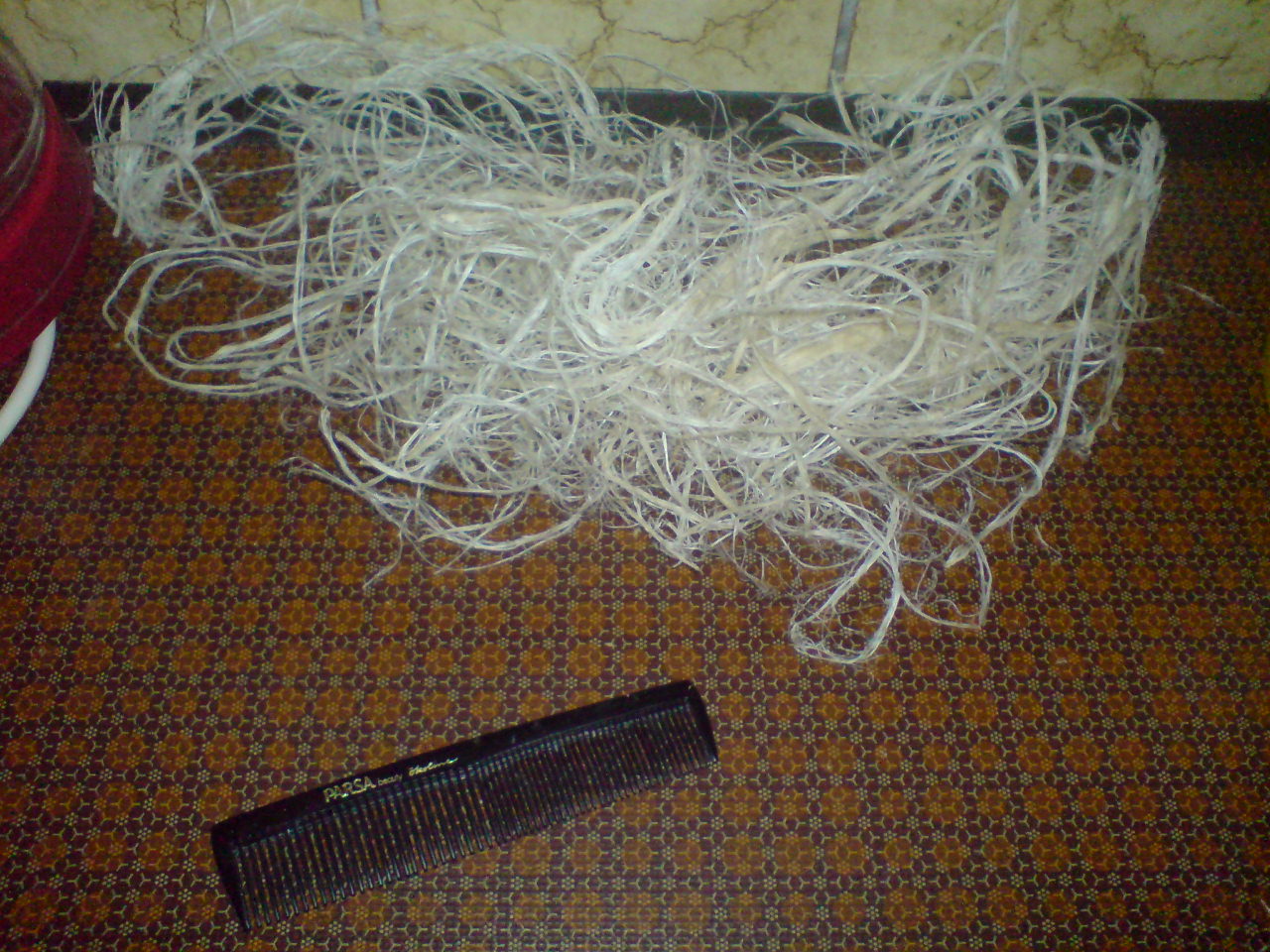

So die negsten Tage kommt der Hautleim von Lord Hunry (großes thanks
nachdem mich die Idee mit dem Gelatine gebiezelt hat hab ich mir heut welche besorgt und einen Recurve damit belegt.
Problem ist meiner meinung nach das die Gelatine ziemlcih schnell geliert sobald se aufn Wurfarm kommt.
Sehne is vom Argentinischen Rinder Rücken
Werd des ganze jetzt mal Ein-Zwei Tage anziehen lassen und dann weiterschauen
Vorheriger Post:
Nächster Post:

Re: "saplingbow" Bogenbauturnier Nr 4
Man sollte den WA vorher leicht befeuchten, und mit dem Fön vorwärmen. Dann eine Schicht Gelatine/kleber als Grundierung aufbringen, Gelieren lassen, und anschließend erst die Sehnen mit der Gelatine auftragen. Durch zwischenzeitliches Anwärmen mit dem Fön oder HLP kann man das Zeugs auch ein wenig länger geschmeidig halten und leichte Korrekturen vornehmen.
- Tom Tom
- Beiträge: 3995
- Hat gedankt: 6 Mal
- Hat Dank erhalten: 39 Mal
Leicht befeuchet Check
Grundierung Check
zwischenzeitiges Erwärmen nicht check
aber danke für den Tipp
da muss der Fön von Schatzi dran glauben
Grundierung Check
- Galighenna
- Beiträge: 8846
- Hat gedankt: 3 Mal
- Hat Dank erhalten: 3 Mal
Hihi
Ja ein normaler Fön ist nicht so heiß. Man läuft nicht so schnell Gefahr den Leim zu überhitzen.
