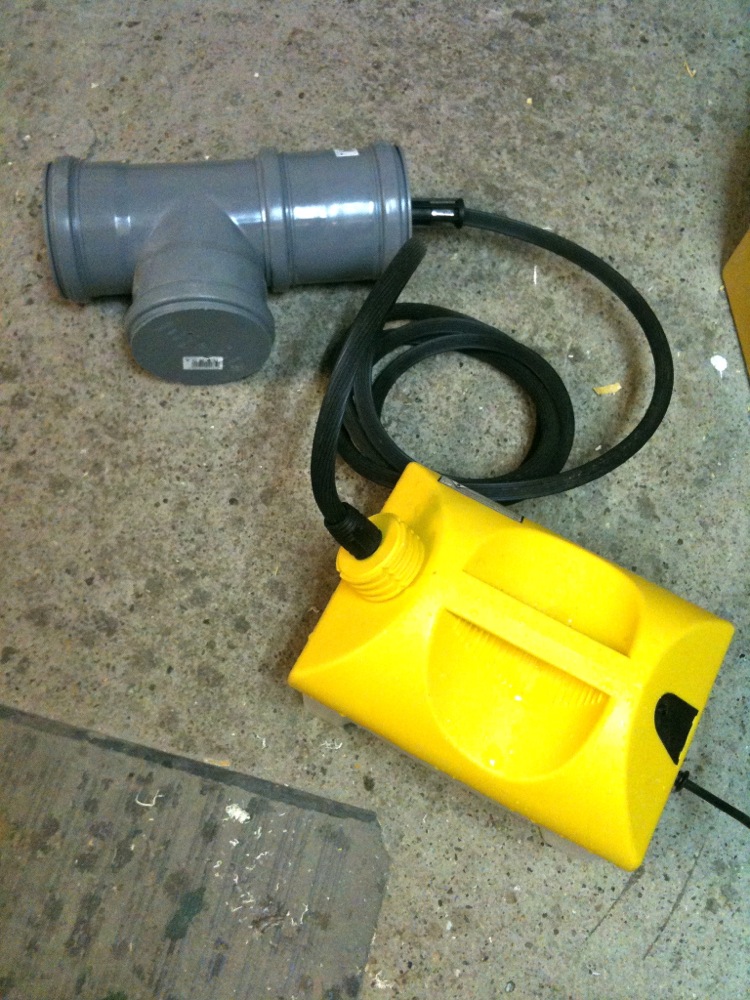

Die Tipverstärkungen werden gedämpft. Sieht irgendwie knuffig aus.

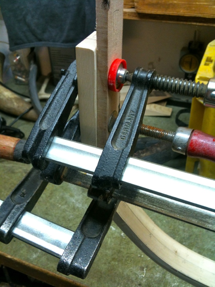

Und ab unter die Zwingen.

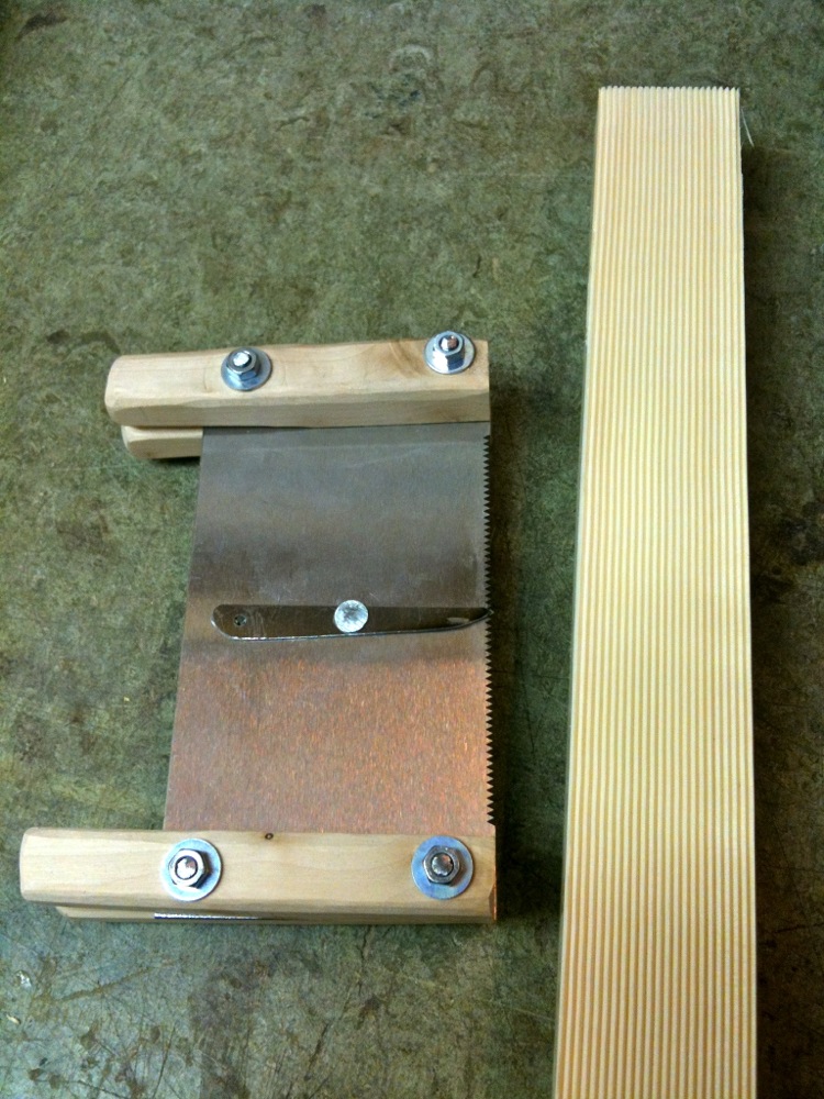

Davon abgesehen und aus aktuellem Anlass: Habemus Zahnschaber!

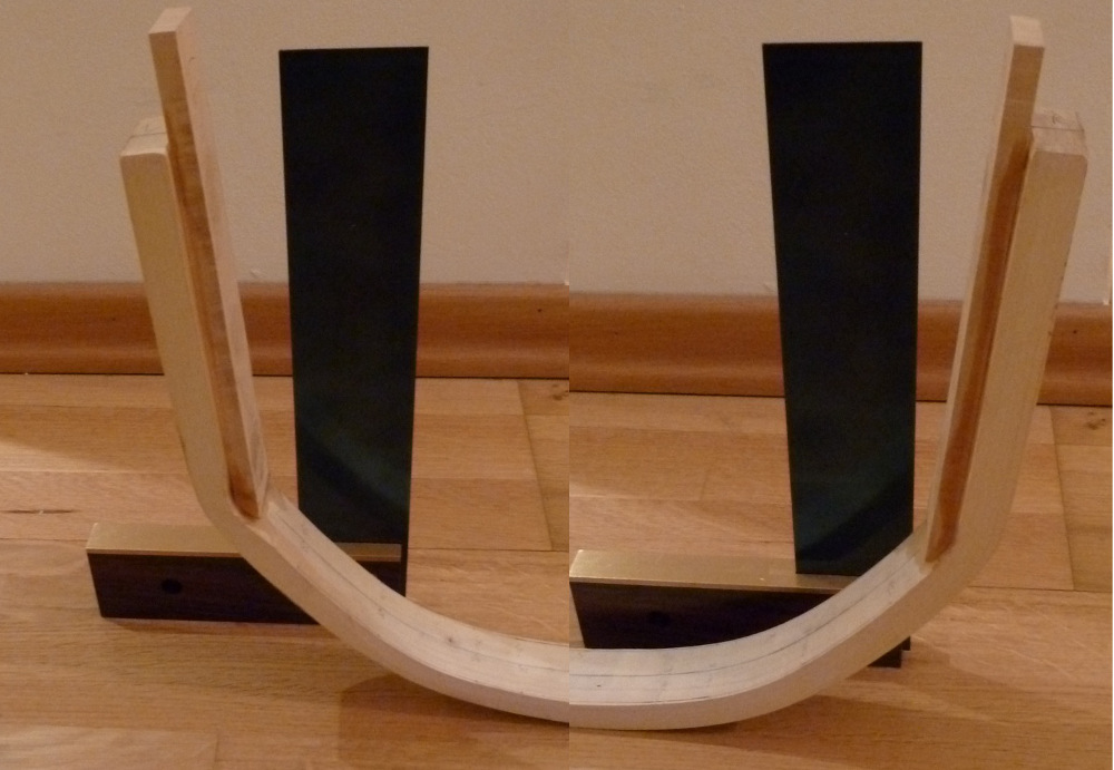

Grmblfx!! Gerade als ich dachte, auf der Zielgeraden zum Hornverleimen zu sein, werfen mich diese Tips zurück...
Mein erster Versuch, was mit 2K-Kleber zu kleben, war leider nur mäßig erfolgreich. Ich habe mich gegen Hautleim entschieden, weil ich einerseits am Fuße des Tips gerne auf die fugenfüllenden Eigenschaften von 2K zurückgreifen wollte und mir andererseits Gedanken gemacht habe, eine Tipverstärkung mit Hautleim könnte später Feuchtigkeit ausgesetzt werden - die Tips werden bei einem Osmanen ja nicht mit Leder überzogen.
Da die Festigkeit der Verbindung mit der Temperatur steigt, während gleichzeitig die Härtezeit sinkt, habe ich die Tips samt aufgeklebter Verstärkung heißgeföhnt und anschließend für 10 Minuten in den Backofen bei etwa 150° gesteckt. Der Kleber ist auch schön fest geworden. Aber leider hat die Hitze einen Teil des Reflexes rückgängig gemacht...
Ich weiß nicht, wie ich es hinbekommen habe, dass es auf dem Foto auch noch symmetrisch aussieht... Tatsächlich ist die Abweichung von der Senkrechten beim rechten Tip ca 6°, beim Linken eher unter 4°. Klingt nicht nach viel, aber man sieht es eigentlich sofort.
Welche Optionen gibt es jetzt?
- Kann man so einen Tip samt 2K-Verstärkung nochmal dämpfen und biegen?
- Oder sollte ich die Tipverstärkungen abmachen und dann die Wurfarme dämpfen/biegen?
- Gibt es eine quick-and-dirty Variante mit der Heißluftpistole?

Was dich zurückgeworfen ist ein Mangel an Vertrauen in deine handwerklichen Fähigkeiten. Dabei arbeitest du so genau, dass du dir keine Sorgen über die Qualität der Klebefugen machen musst.
Falls es dich tröstet, das ist mir auch schon passiert. Jetzt weißt du es und es passiert dir kein zweites Mal mehr.
Mit der Verstärkung biegen ist keine gute Idee, weil dabei ziemlich sicher der Kleber geschädigt wird. Dann stehst schlechter da als vorher. Mit der Heißluftpistole könntest du das Holz, das weniger zurückgestellt hat, eventuell vorsichtig erhitzen, damit es sich angleicht. Das Problem dabei ist aber, dass der Kleber die Temperatur vielleicht nicht mehr packt.
Du hast da eine Dickenreduktion für das Biegen gemacht. Hmmm. Das gefällt mir nicht, wie du da Verstärkung drüber gebracht hast. Das ist in dem Bereich ja fast stirnseitig. Brauchst du an dieser Stelle überhaupt eine höhere Dicke?
Daniel
Chirion
Beiträge: 2584
Re: Osmane in spe, angepeilt 60# bei 31"
Beitrag von Chirion »
Bei der Dicke des Rahmens wäre es sicherlich möglich die Kerbe der Dickenreduktion in beide Richtungen auszuschleifen und so die Schwachstelle zum verschwinden zu bringen. Ich würde also vorschlagen die Tiphölzer wieder runter zu lösen (dabei kannst gleich nachbiegen weil das Holz dann schön heiß ist) , die Vorderseite abzuschleifen bis die Dickenreduktion verschwunden ist, und Tiphölzer mit kalt bindendem Epoxy wieder aufzukleben.

...und anschließend für 10 Minuten in den Backofen bei etwa 150° gesteckt.
Grrrr - so heiß macht man normalerweise nur mit Metall oder wenn man rein mit Carbon/Glas arbeitzet ... immer diese Ungeduld ???
Epoxy bei Holzbögen temperst du am besten bei max. 60-70°!
Evtl. kannst du ja auf der 4° Seite innen soweit auffüttern, das die winkel sich angleichen und auf der Außenseite entsprechend abschleifen? Ist aber eher eine QaD Lösung.
