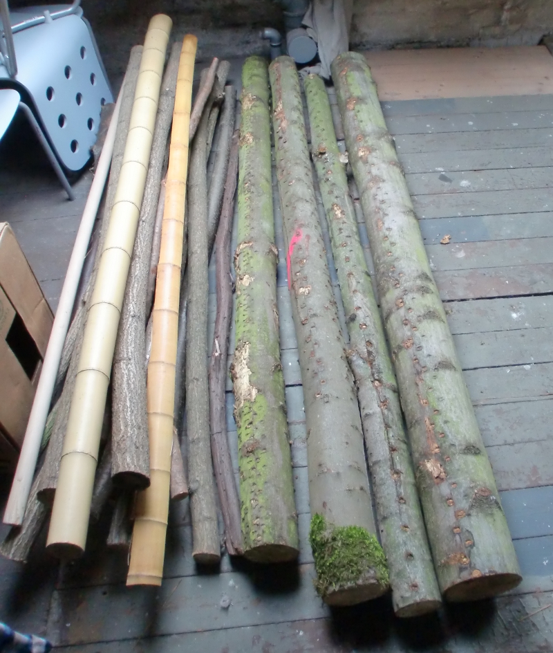

Sooo. Bin jetzt stolzer Besitzer von 4 Bergahornstämmen, einmal ca 20 cm, der Rest ca 12-15 cm. Den dicken will ich ganz gemütlich trocknen lassen und mir dann Laminate draus bauen und der Rest wird erstmal eingelagert, bis ich nach Weihnachten anständige Spaltkeile habe :) Fotos kommen morgen. Leider ist überall die Rinde ziemlich beschädigt, da vorher mit der Kettensege einem "drübergeschrubbt" wurde, um Äste zu entfernen. Wegen Feuchtigkeit war es ziemlich schwer, nach gelblicher Färbung zu suchen, ich habe dann lieber auf Astfreiheit, Geradheit und unbeschädigten Außenring geschaut.
Edit: Ganz vergessen - wir haben beim Holz holen auch noch einen ganzen Beutel Samtfußrüblinge gefunden! ;D

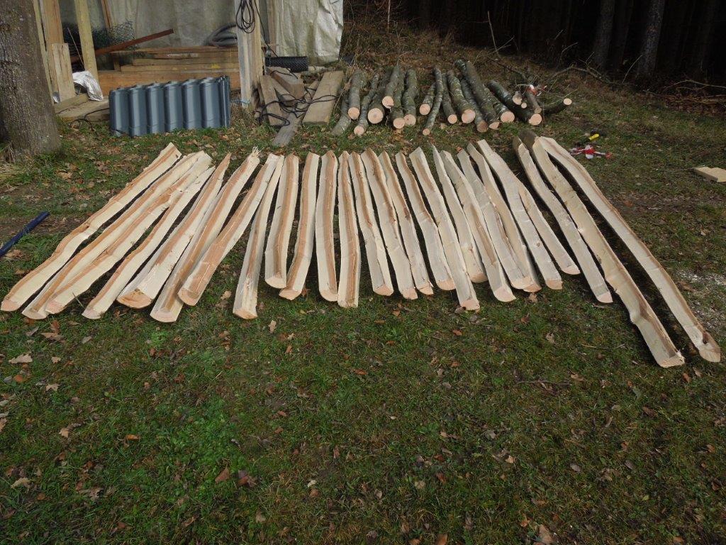

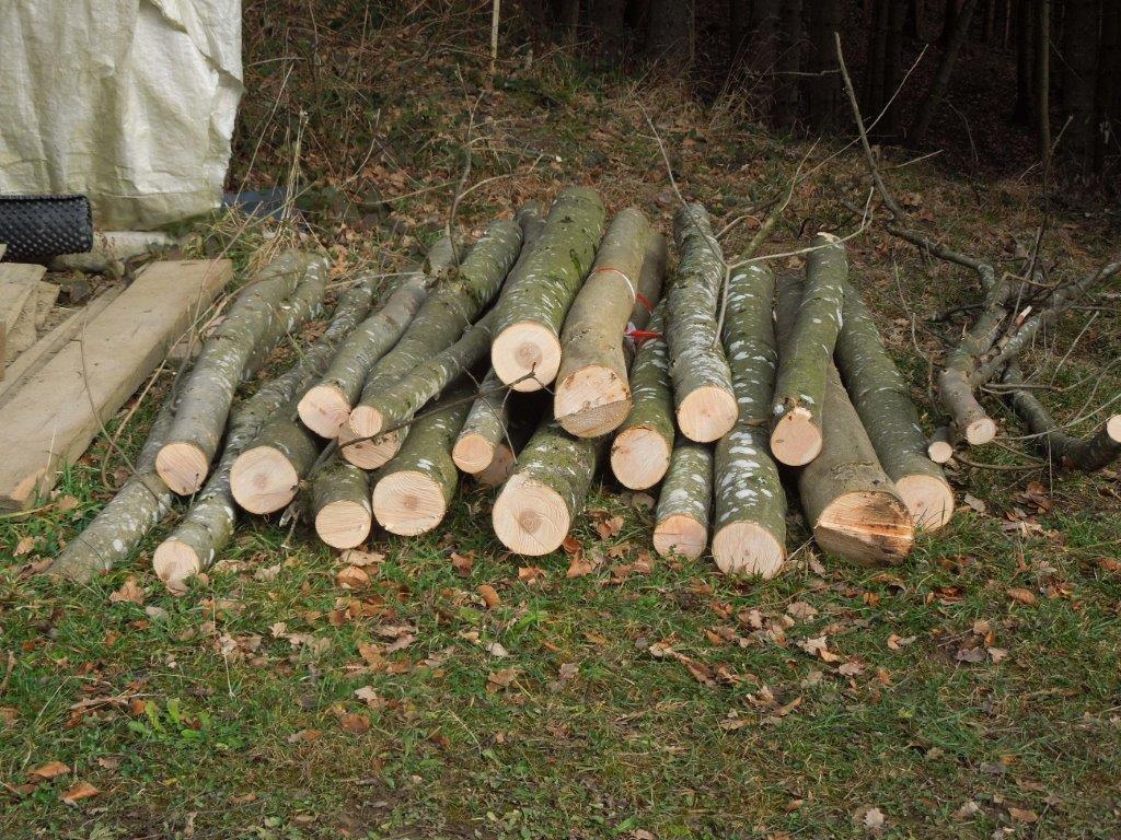

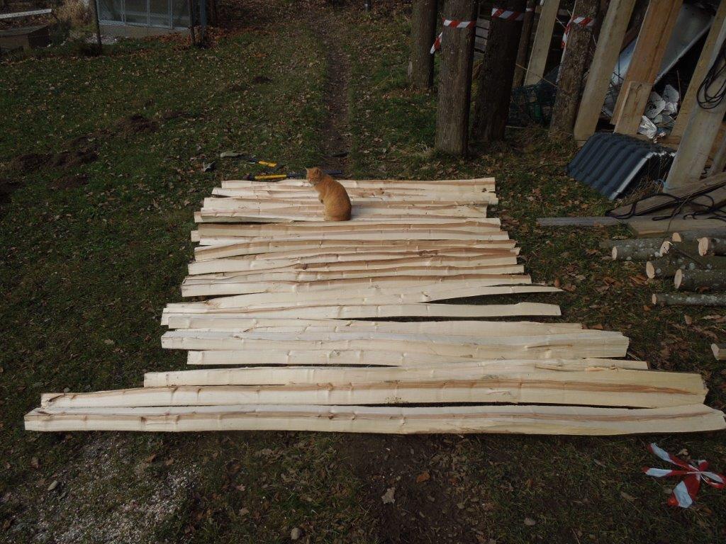

Es ist soweit,
die ersten Eschen sind gefallen (14-19cm Stammdurchmesser unten) und fertig zur freien Selbstabholung.
Die Staves sind gerade und meist astfrei, gelegentlich leichter Drehwuchs, leider sind die Jahresringe, speziell die Äußeren sehr fein - also leider keine Premium-Eschen. Auch dunkle Kerne sind dabei, hier die Bilder:
Rohware
Rohware
...ca. 1 Stunde später...
Länge zwischen 190 und 240cm

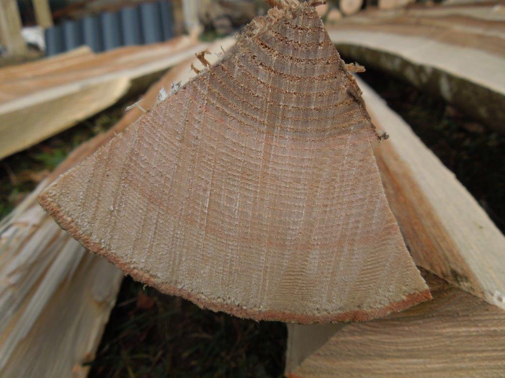

dünne Ringe
dünne Ringe
1-3mm
1-3mm

Aus denen mit den filligranen Ringen könntest Du 1a backings sägen ! :)

Beiträge: 22358
Re: Es ist Holzzeit! Teil 4
wenn sie wirklich gerade sind lieber stehend!
Ab ca. 1/3 (von außen) der rötlichen Ringe sieht das Holz sehr gut aus!
Den dunklen Kernbereich musst Du mal separat testen. Eschenkern KANN gut sein, kann aber auch spröde sein.
Beiträge: 8761
Hat gedankt: 24 Mal
Hat Dank erhalten: 60 Mal
@Lord Hurny:
Wenn du den Hirnschnitt anschleifst und anfeuerst, kann man besser das Verhältnis Früh- zu Spätholz ermitteln, welches für die Haltbarkeit des Bogens sehr wichtig ist.

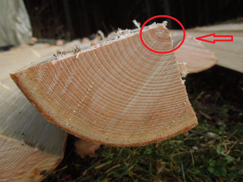

ich weis gar nicht was du hast, ab hier wirds doch gut! ;D
Hier wirds gut!
Hier wirds gut!

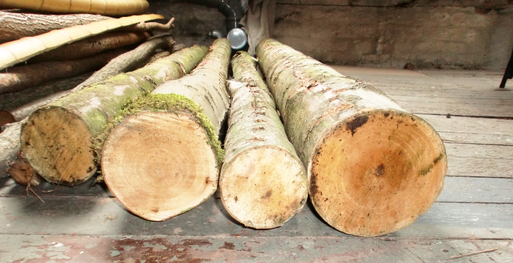

So, ich will euch meine Ausbeute auch nicht vorenthalten:
Hier nochmal die - leider wenig aussagekräftigen - Stirnseiten, noch sägerauh, mittlerweile abgeschrubbt und mit Holzleim versiegelt
Mein bescheidenes Holzlager, die Ahornstämme unschwer zu erkennen: Rechts
Beiträge: 22358
...schön!
Aber...: Falls Du die NICHT gespalten hast, mache bitte folgendes:
Überlege Dir, WIE ein Spalt am BESTEN liegen sollte, WENN es einen gäbe - und dann nimm ein Messer o.a., und schlage das an jedem Ende in die Stirnseite ein paar mm tief in der Linie ein! Gib gewissermaßen einen Spaltanfang vor! Der "Spalt" muss natürlich durch das Mark gehen... NICHT tief. Das Holz soll dabei NICHT anfangen zu reißen. Eine 2 - 3 mm tiefe "Kerbe" genügt.
Hintergrund:
WENN sie dann reißen WOLLEN, tun sie es brav dann DORT! Sonst machen sie es nämlich - Murpheys Gesetz - genau DA, wo's am meisten STÖRT...
