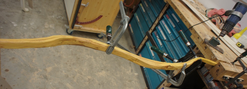

Hier nochmal die gebogene Stelle im vorher nachher Vergleich
heute war dann die zweite Biegeaktion dran ich hab mich entschlossen die 100 Grad Drehung durch einen Twist im Griffbereich so weit es geht zu reduzieren, dazu folgender Aufbau.
nach der Heizerei und den Biegen sieht das dann so aus
die restliche Drehung ist etwas unter 40 Grad, das ist leicht beherrschbar.
Soweit so gut, von der Seite sehen wir schon mal gut aus. Eine weitere Biegesession wird noch folgen, da ich im Griffbereich zwar die Korrektur der Verdrehung realisieren konnte, aber die gleichzeitig durchgeführte Seitenkorrektur nicht ausgereicht hat um den bisher ungebogenen Wurfarm auf Achse zu bringen.

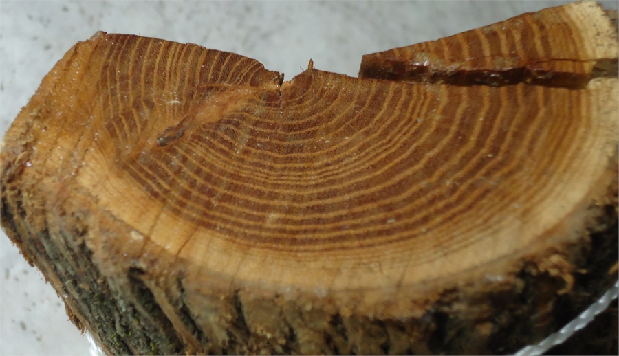

Meine Jahresring sind übrigens gut, der erste volle und die darunter sind schön

Die letzten Tage habe ich Stück für Stück den ganzen Stave verdreht und gebogen Da hilft nur eine Organverpflanzung.

Matthias, deiner ist ja schon ganz passabel, Organverpflanzung ist dann was? Haut? Sehne? Irgendwas würd ich auch draufmachen.
Ob ich meinen noch gerade richten will?
Hast du einen andere Idee?
Mir bleibt ja gar nichts anderes übrig... Ich denke ich werd wohl erst die Mitte mit Hitze twisten und nach links verlagern, so Richtung Tips hin, danach die Wurfarme einzeln und irgendwie muss ich ja auch die liegende Acht wegkriegen um den überhaupt zum Biegen zu bringen, also biegen, zerren, strecken,.... oder ich dünste ihn als Ganzes ....aber da muss ich dann so sauschnell sein und das könnte echt knapp werden, wenn ich mir überleg in wieviele richtung da was bewegt werden muss.
Ne, Hitze ist da wohl die Bessere Wahl.

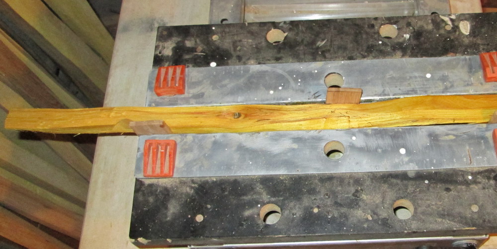

So, ich habe mich entschieden, den rechten Teil des Spaltes wegzumessern und siehe da, es sicht garnicht so übel aus. Der WA ist zwar nun wirklich ziemlich dünn, aber es wird schon irgendwie gehen. Den Rückenring habe ich auch schon fast gefunden. Nur noach ein bisschen mit der Ziehklinge schaben und es sieht ganz gut aus.
Hier sieht man, was vom WA übriggeblieben ist:
Von unten ist es ein bisschen schief.
Und hier mal in der vollen Länge:
Grüße, Marc
Grüße, Marc
