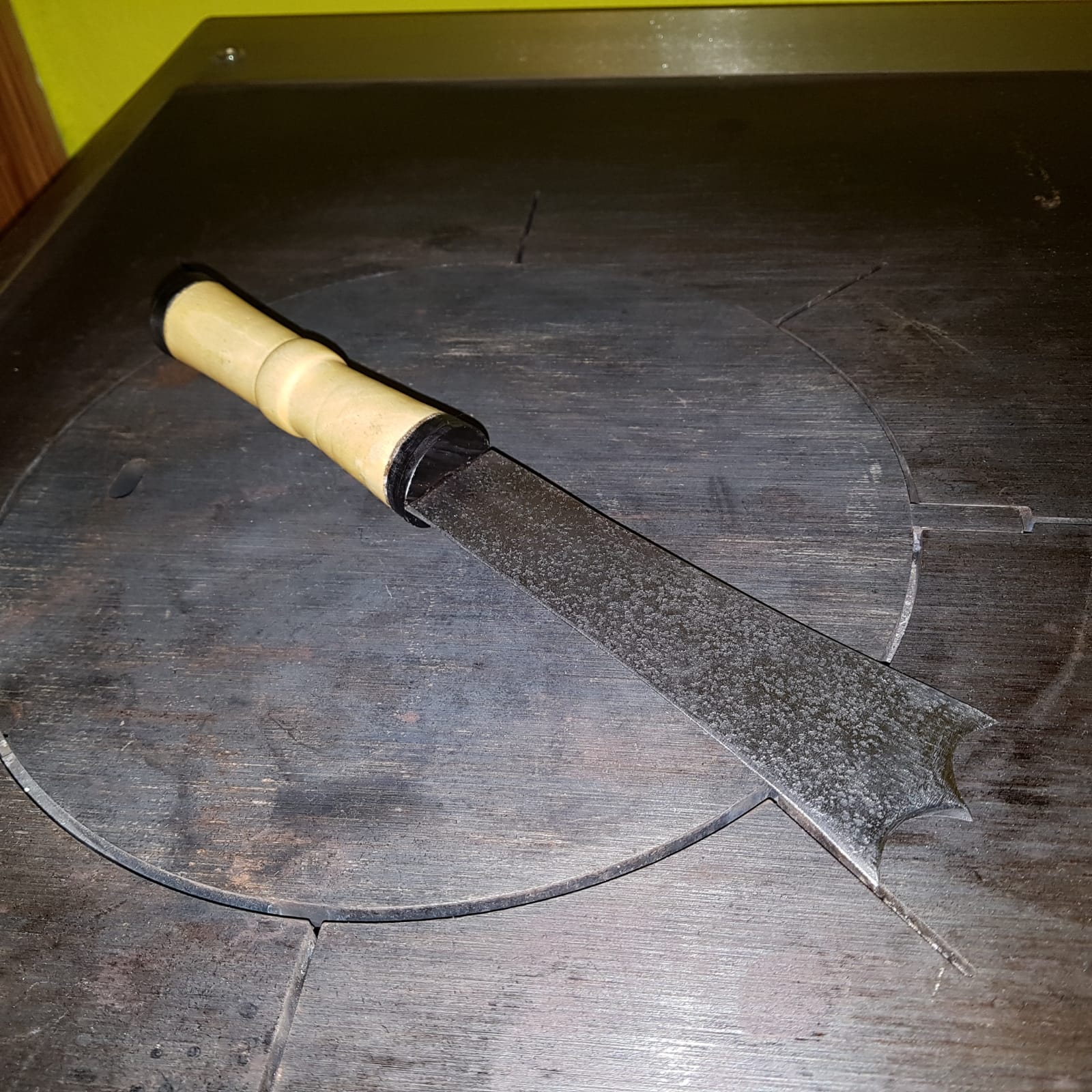

Verfasst: 29.06.2020, 14:50
von KnechtKarl
Dieses Mal war es ein altes Sensenblatt. Griff gedrechselt aus Hollunder. Alles zusammen entspricht einem Typus Messer der 13. und 14. Jahrhunderts.
Klingenlänge etwa 14 cm.

Nochmal Middelalda aus der ollen Sense.
Verfasst: 03.07.2020, 09:45
von Ravenheart
:D :D was is DAS denn?? :D
Verfasst: 03.07.2020, 10:19
von KnechtKarl
Ein Vorlege- bzw. Tranchiermesser, wie man es auf sehr vielen Bildbelegen des 13. und 14. Jahrhunderts sieht.
