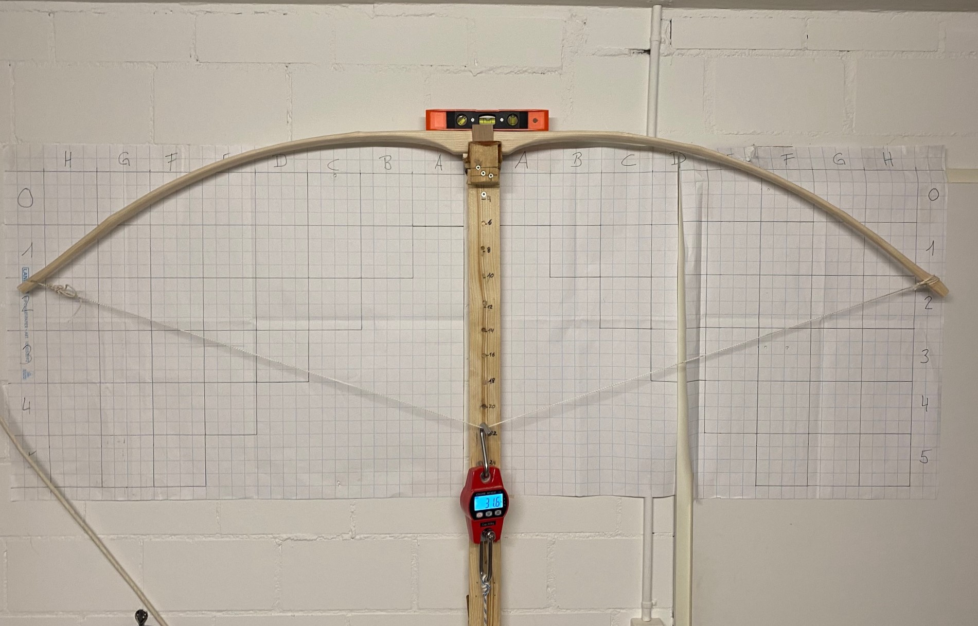

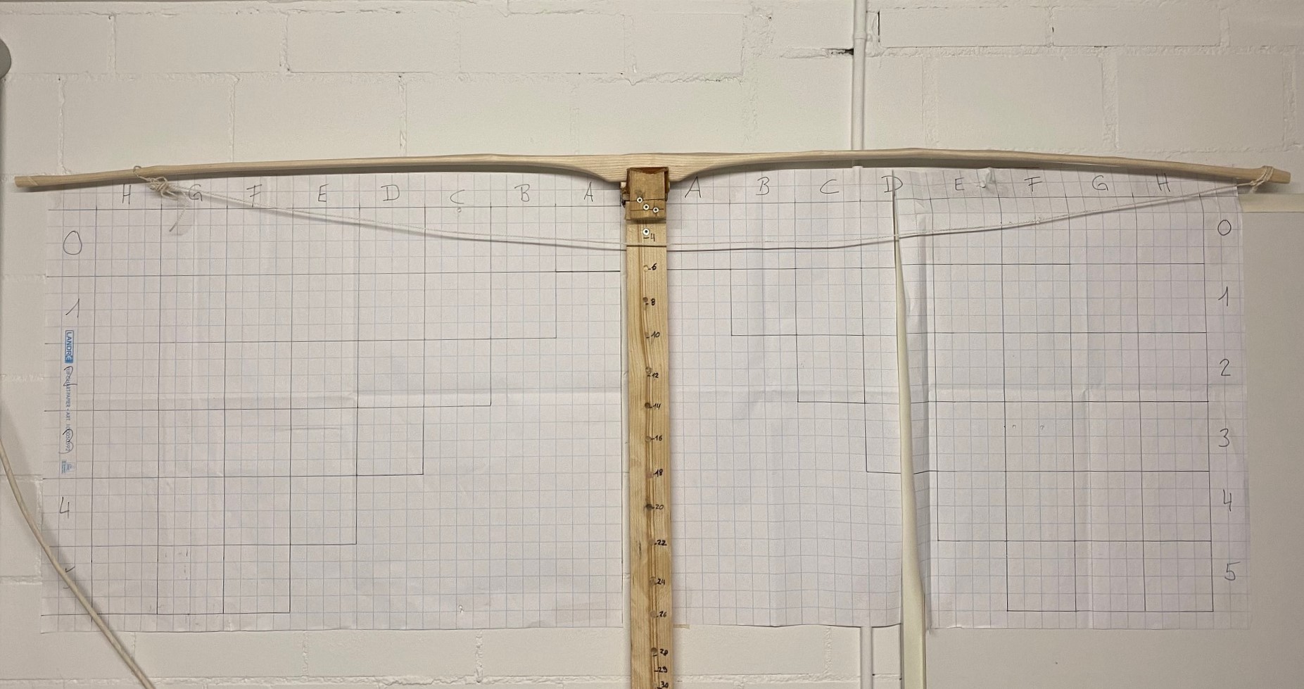

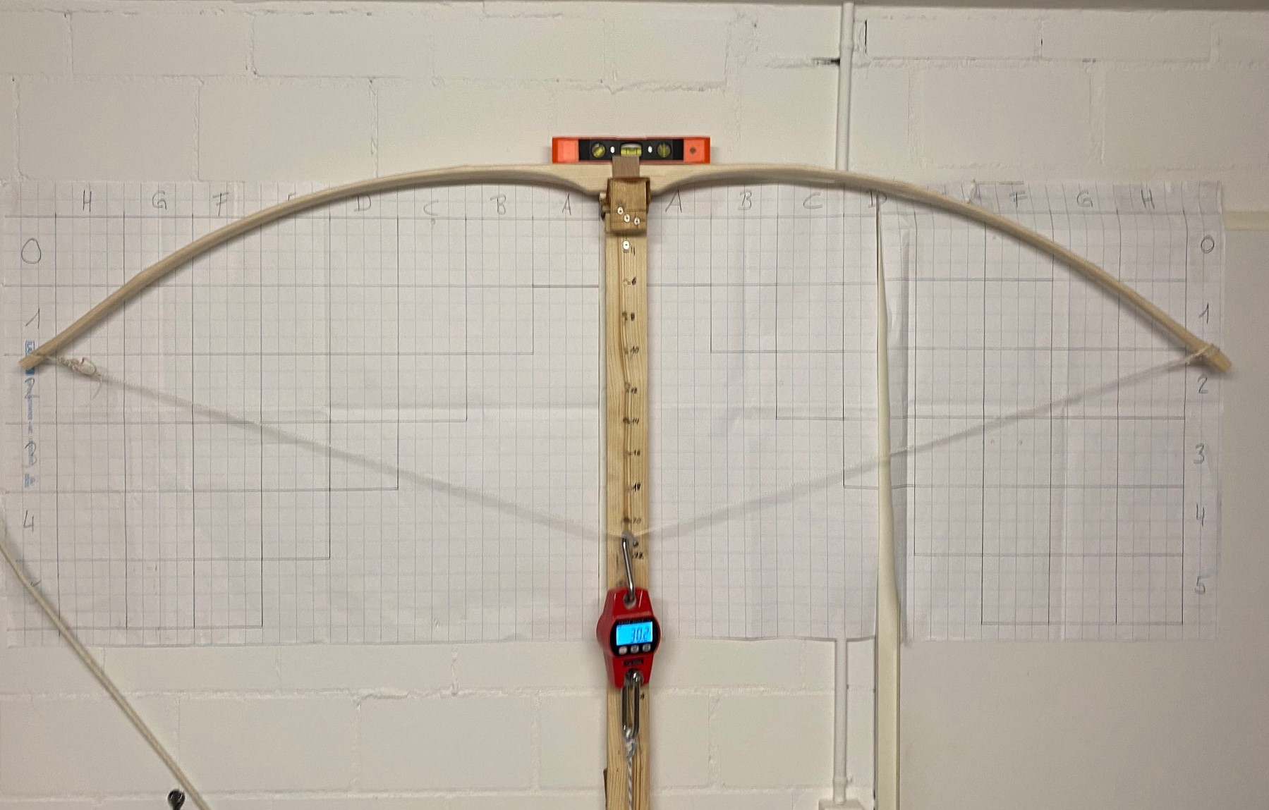

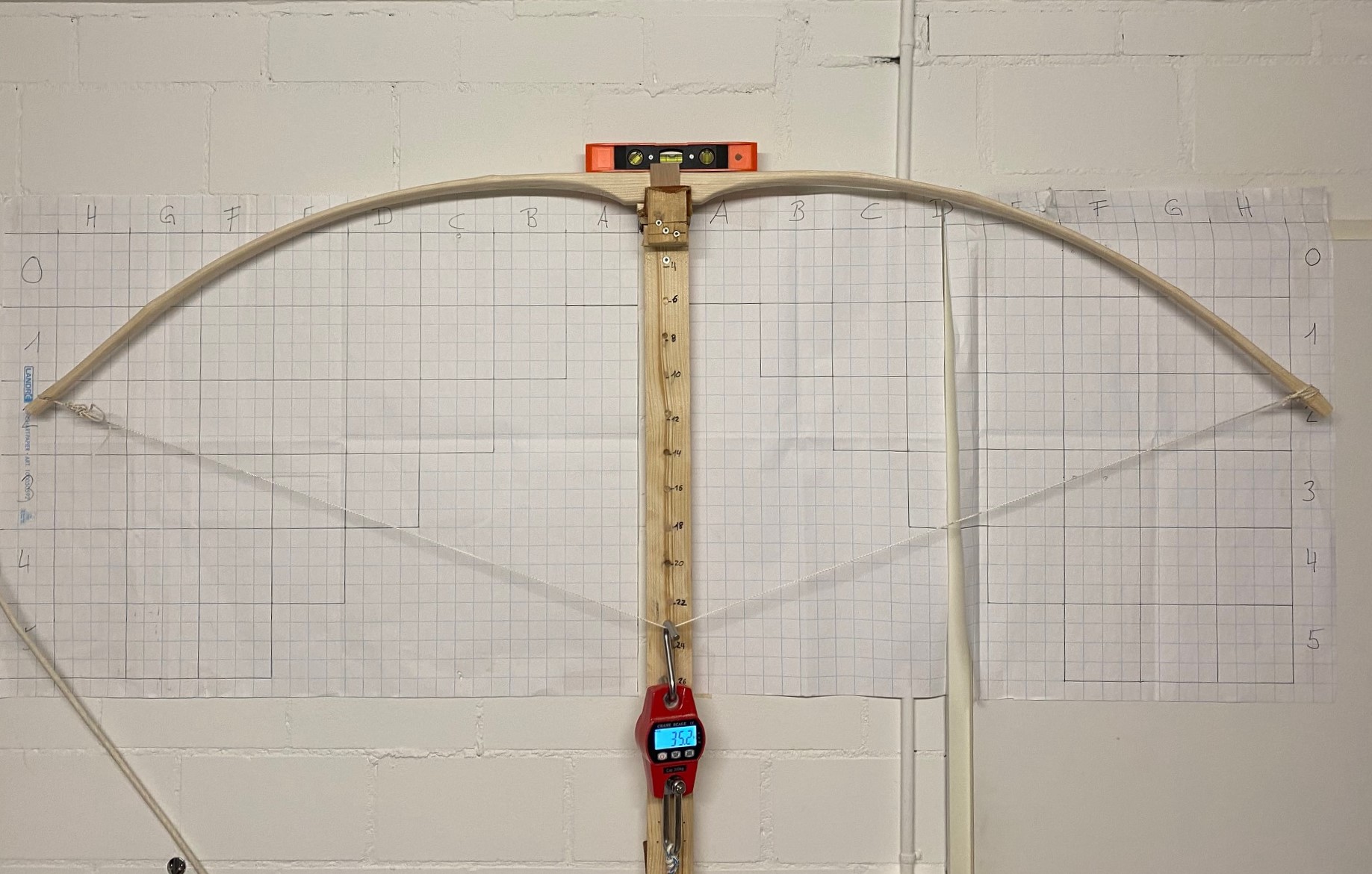

Früher als erwartet komme ich wieder.
Ich bin unsicher, ob meine Wahrnehmung täuscht, weshalb ich froh wäre, um eine Beurteilung des Tillers.
Bogen entspannt:
21 Zoll - 30.2#
22 Zoll - 31.6#
23 Zoll - 35.2#
Trotz der im vorgängigen Posts geäusserten Warnung betreffend Schwachstelle bei F habe ich den Eindruck, dass der rechte WA
genau in diesen Bereichen zu wenig biegt.
Aus meiner Sicht wäre: rechter WA bei F-G mehr Biegung nötig - zusätzlich bei H ganz wenig mehr
Linker WA würde ich so belassen. Nach der Korrektur am rechten WA würde ich beide WA weiter schwächen um den weiteren Auszug anzugehen.
Betreffend Tips wäre ich um eure Meinung dankbar:
rechter WA:
linker WA:
Auf beiden Seite Höhe der Tips hat es Erhöhungen, beim rechten WA ist dies massiv stärker ausgeprägt.
Soll ich die WA doch kürzen (wären jeweils 2.5cm) also total 5 cm bei einer Länge von 184cm Ende-Ende
danke für Eure Unterstützung.

Ich würde ihn, wie geschrieben, lang lassen, keine Overlays drauf machen, kürzen und Overlays kannst Du auch noch später machen, wenn Du einen Schießstil für Dich gefunden hast.
Die Verdickung kommt ja daher, dass Du am Bauch der Tips mehr Material hast stehen lassen...
Auch die Tips dünner machen kannst Du auf später legen...
Ich würde ihn fertig tillern und sehen was an max Auszugslänge drin ist, dazu und zum Tiller können andere besser was sagen..

benzi hat geschrieben: 27.02.2023, 19:12 Ich würde ihn, wie geschrieben, lang lassen, keine Overlays drauf machen, kürzen und Overlays kannst Du auch noch später machen, wenn Du einen Schießstil für Dich gefunden hast.
Ja das ist korrekt, die Enden sollen ja steifer bleiben. Die Erhöhung ist aber am Rücken, macht das nicht die Sehnenlage problematisch?
Vlt drücke ich mich unverständlich aus.
Wichtiger ist aktuell natürlich das Tillerbild

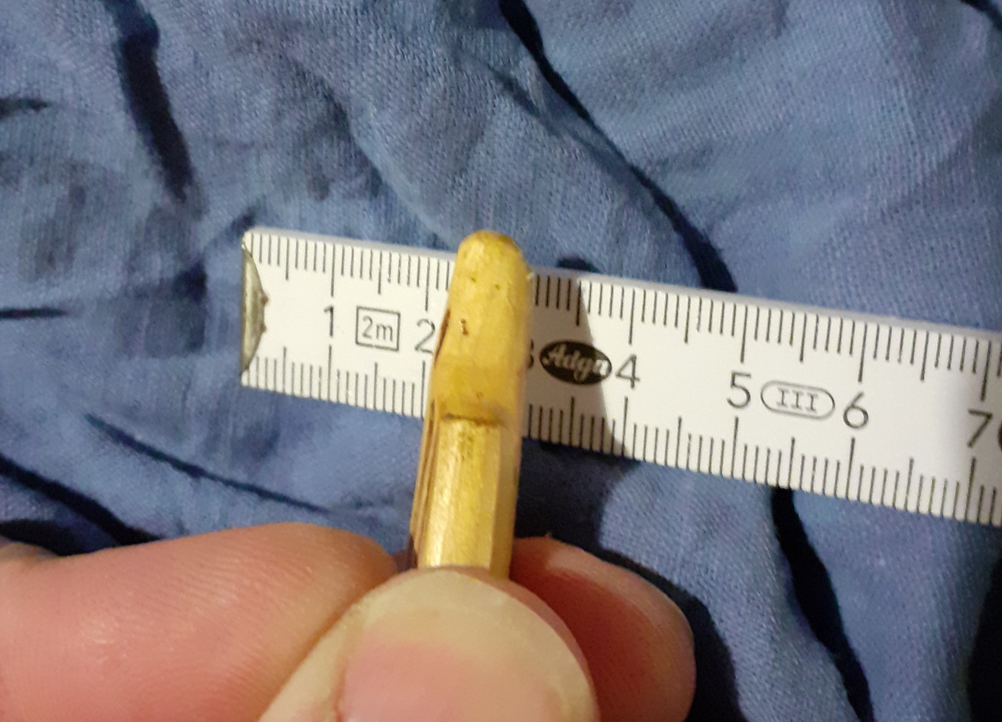

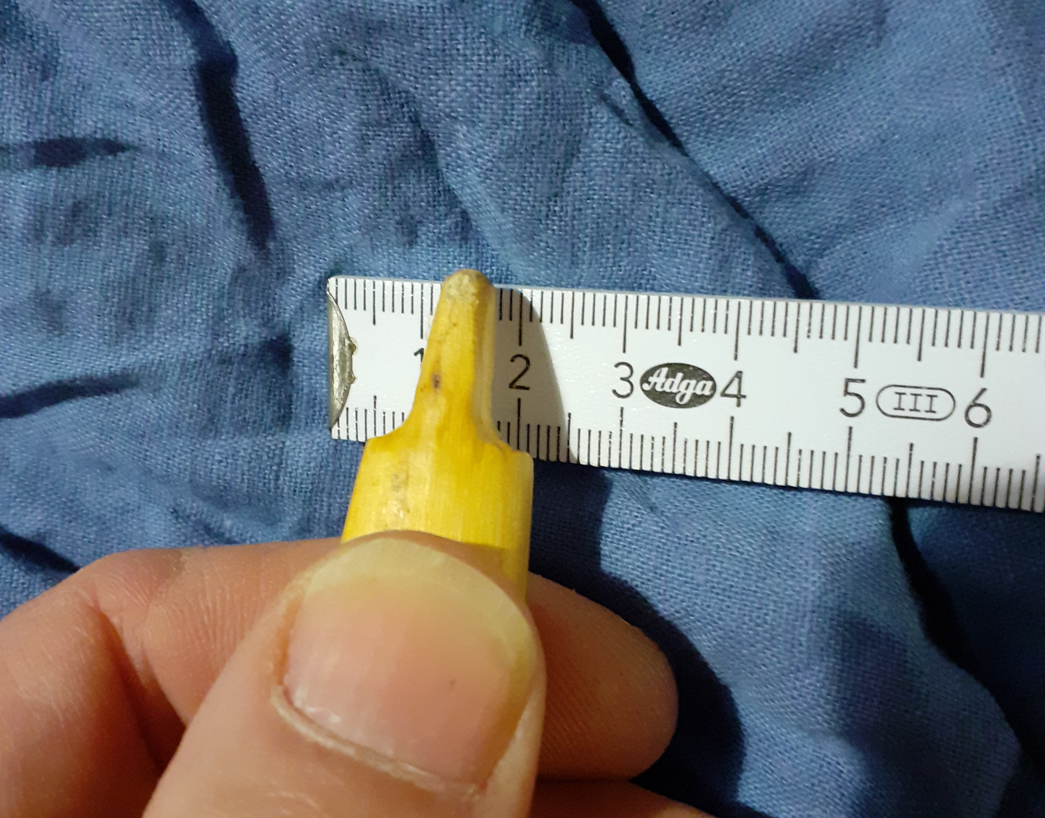

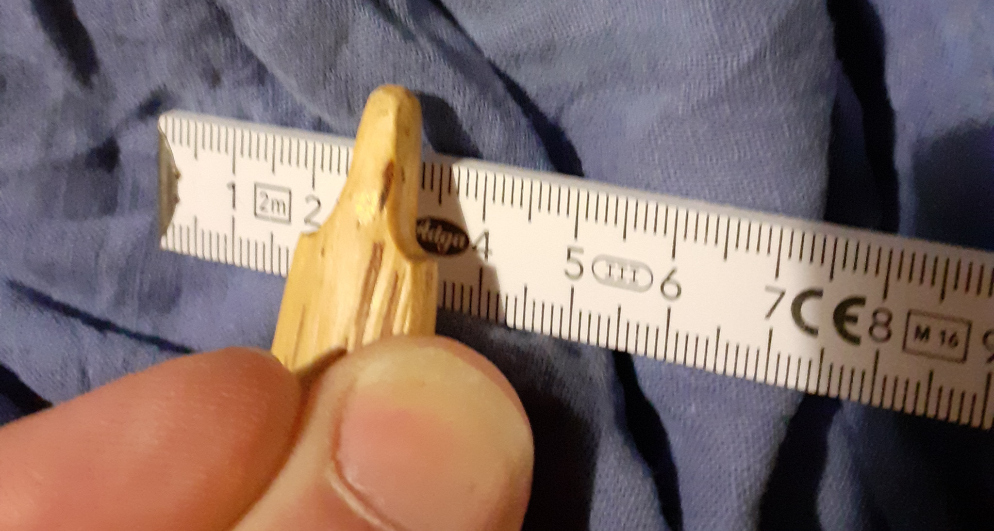

Hut ab, Du hast im Moment einen ca 60# Bogen vor Dir,mit räsonablem Tiller. ;D
Nur einfach,lineare Zugkurve hochgerechnet.
Zu deinen Nocken,sie sind dezent.. zu klobig... ;)
Hier ein paar Bilder der Nocken eines 56#-Hasel:
Nebendran meine Finger und ein bißchen Maßstab.
So gesehen,wenn das dein "reduziertes Zuggewicht " ist.... Huh... :D
Wenn Du also weniger ZG willst,würde es m.E. schon reichen,so ca nen Millimeter linear (nach Entklobigung der Tips) in der Dicke runterzunehmen. ;)

Servus, ich würde am rechten WA im letzten Drittel so ab G noch etwas mehr biegen lassen, aber nur wenig.

Dann habe ich bei F-G keine steife Stelle - da täuscht mich mein Blick?
Dann werde ich morgen rechts ab G leicht abtragen und weiter schwächen über die gesamte Länge der WA

Erstmal die "Kloben" beseitigen und dann weitermachen,wär so meine Meinung ;)

Und zum "Schwächen",nja,komisches Wort.Meine Strategie wäre,um ihn von 60# zu reduzieren,erstmal rechts von F-H etwas! runder biegen zu lassen und dann den linken (wahrscheinlich unteren WA) linear abzunehmen. Da können schon übrigens 0,5mm Abnahme sehr viel bewirken. ;)
Von 60# nach 45# ist bei Dickenabnahme der Weg nicht arg groß.. ;D
