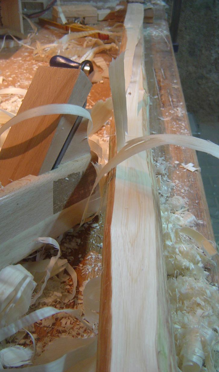

So, etwas mit dem Ziehmesser die Dicke reduziert, wobei ich an einer Kante ganz schön in den WA reingezogen bin und an ein paar Stellen das Holz ausgerissen ist. Mit Hobel weiter gemacht, war etwas besser. Letztendlich ging´s mit der Raspel ganz gut und mit dem Farbkratzer noch ein bisschen glattgeputzt.
sieht langsam wie ein Bogen aus könnte man meinen...

Sieht gut aus das Stöckchen
Tip: Wenn sich Ziehmesser und Hobel ins Holz fressen hobelst/schneidest du gegen die Fasern, so als würde man beim Hund gegen das Fell streichen.
Einfach die Arbeitsrichtung wechseln und der Schnitt wird wieder glatt
Schwierig nur bei Wellen und Aststellen. Dort kann die Faserrichtung auch mal in kleinen Bereichen öfter wechseln, dann wirds Zeit für die Raspel.

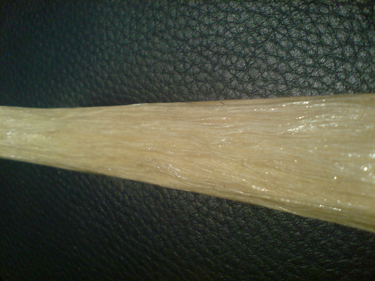

So mein erster Sehnenbelag ist jetzt durchgetrocknet
(fühlt sich zumindest so an)
Hab am unteren Ende eine Wicklung rum gemacht
Sobald der Hautleim da is gehts weiter
also momentan siehts noch gut aus ich hoff die Faulbaum hebt des ganze aus

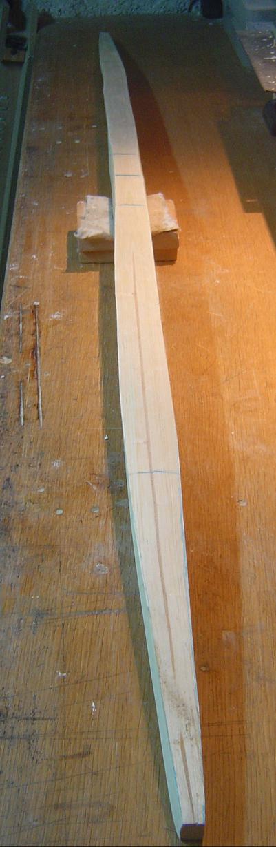

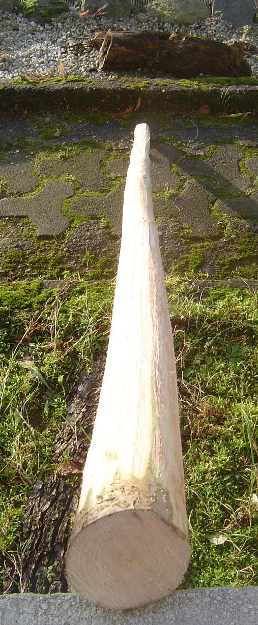

Erst mal Entrinden und dann Bogen suchen. Zum entrinden hab ich diesmal nur ein Taschenmesser und eine Spachtel genommen. Gerade bei Hasel geht das entrinden sehr viel einfacher je frischer der Stamm ist. Ist die Rinde erst mal trocken kriegt man den Bast dank der Spannrückigkeit von Haseln nur furchtbar mühsam runter. Bei mir sieht das jetzt so aus:Beim Design gibts nicht all zu viele Möglichkeiten da der Ast unten wie gesagt gerade mal 5cm Durchmesser hat. Ich werde den Bogen möglichst lange möglichst breit lassen und geh erst auf dem äußeren Drittel jedes Wurfarms mit der Breite runter. Semipyramidal. Bei dieser geringen Breite muss man auch die Griffsektion nicht aufwändig aus dem Holz herausarbeiten. Mit der Raspel ein wenig verjüngen sollte schon reichen.
Erst mal hab ich den Bogen auf 1,80m gekürzt und die Mitte angezeichnet. Von der Mitte aus hab ich dann mit dem Hobel und dem Zugmesser den Bauch planiert. Und zwar soweit dass der Griffbereich noch eine Stärke von knapp 4cm hat und diese dann zu den Enden hin gleichmäßig auf 1,5cm runter geht.Auch dass geht bei frischer Hasel total fluffig und man kann wunderschöne lange Späne ziehen. Im Anschluss hab ich dann die äußeren Drittel der Wurfarme auf vorläufige 1,5cm verjüngt. Dazu erst mal anzeichnenund dann die Flanken weghobeln. Der gesamte Rohbau sieht dann so aus:Die Zeit zwischen dem Ersten und diesem Photo betrug übrigens gerade mal 3 Stunden.
Durch die massive Bearbeitung hat der Rohling wohl ein paar Spannungen abgebaut und zwar genau in meinem Sinne
Bitte schon mal probeweise Platz zu nehmen: Ein krummer Rücken kann eben auch entzücken.

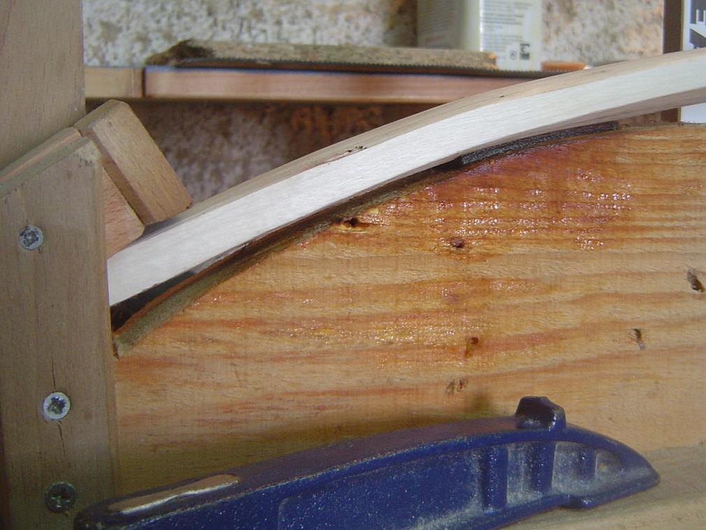

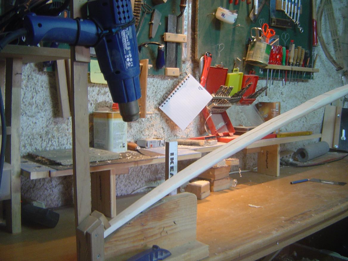

Hasel, zweiter Schritt: Enden Flippen
Vorheriger Post
So, weiter gehts:

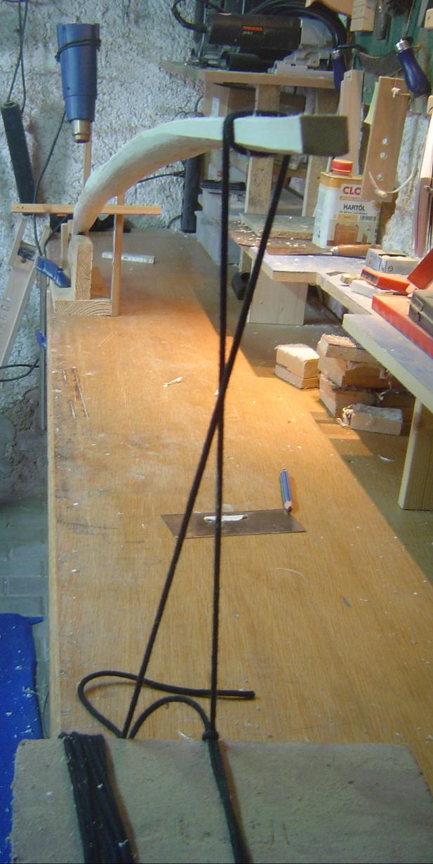

Ich bin dazu über gegangen bei Haseln und Eschen die Enden ein wenig hoch zu biegen. Diese Hölzer können schon mal deutlich Set entwickeln und dann schauen hoch gebogene Enden irgendwie sympathischer drein.
Zum Biegen hab ich mir mal eine Vorrichtung für die Heißluftpistole gebaut.In dieser Vorrichtung wird der zu erwärmende Bereich erstmal so ca. 10-15min aus der Distanz vorgewärmt. Vor dem eigentlichen Biegen gehe ich dann nochmal ein paar Minuten aus kurzer Distanz von Hand drüber. Nur nichts anbrennen lassen.
Dann wirds schmerzhaft: mit sanfter Gewalt nach unten biegen und da fixieren. Auf meiner Folterbank habe dazu einen Ziegelstein und ein Stück Schnur. Dank des langen Hebels reicht das locker. Nach dem Biegevorgang erwärme ich übrigens den gebogen Teil erneut und kühle das Holz nur gemächlich runter. Ich hoffe so Spannungen aus dem Holz nehmen. Ich weiß nicht obs hilft, schaden wirds nicht.
Bei so ganz frischem Holz habe ich bislang übrigens auch keine Erfahrungen mit dem Föhnen. Ich stell mir daß schon als arge Belastung fürs Holz vor. Schließlich werden die Holzzellen quasi im eigenen Saft gekocht. Oder von Innen heraus gedämpft oder... gruselige Vorstellungen.
Ich hab s jetzt einfach mal probiert.Biegen ging soweit ganz gut. Gestern hab ich das Eine, heute das andere Ende gebogen. Ich laß den jetzt noch über Nacht auf fixiert. Morgen wird der Bogen dann auf einen Balken gespannt und dann gehts mit der Trockenphase und der Warterei los.
Aber das ist dann eine andere Geschichte...
Für heute mal grüßt,
der Finglas
So, weiter gehts:
der Finglas

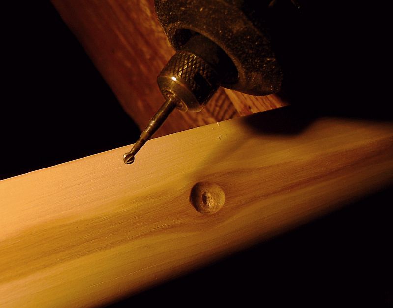

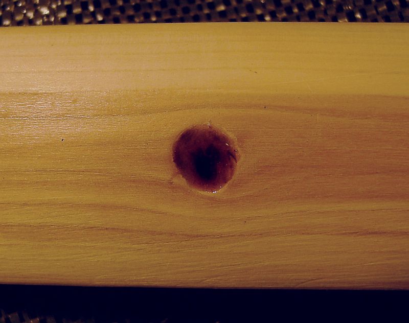

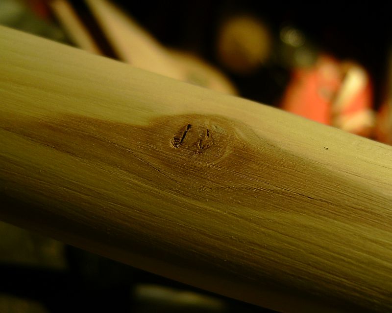

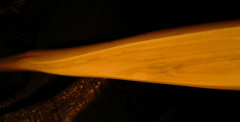

Edelflieder, Tillervorbereitung
Zum letzten Stand: http://www.fletchers-corner.de/viewtopi ... 60#p319939
Da der Bogen mit 1,50 so kurz ist, muss ich für meine 26" Auszug viel Biegung raus holen...
Darum mache ich den Griffübergang ganz sanft und weich, gleichmäßig bis zur Griffmitte (=rechter Bildrand).
Damit erhalte ich zwar immer noch einen quasi steifen Griff und D-Tiller-Profil, aber ohne "gefährliche" abrupte Übergänge.. Für das Tillern muss ich zudem noch ein (hoffentlich

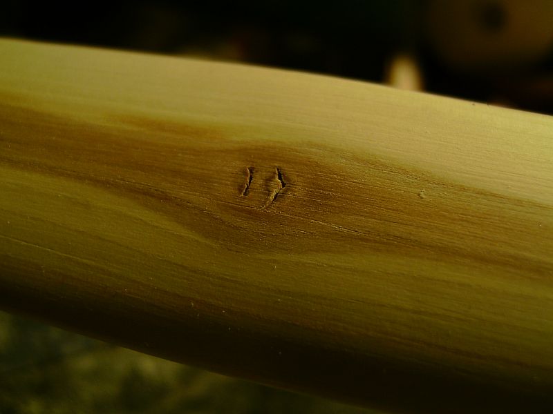

) letztes Problem beseitigen:

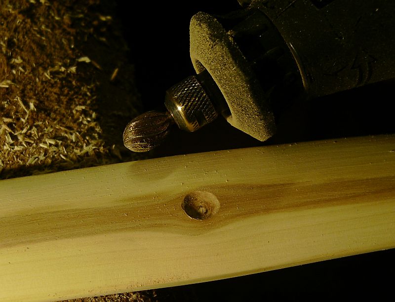

Äste (4 und ein kleiner), die nicht längs sondern quer angeschnitten sind, (bei den meisten Hölzern gar kein Problem), zeigen bei Flieder riskante Schlitze, an denen leicht unter Biegung Querrisse entstehen können! Eine Möglichkeit wäre, die mit Holzdübeln zu füllen. Da sieht aber fast immer "geflickt" aus...
Ich entscheide mich für Möglichkeit 2: Nimm sie aus der Druckzone! Oder anders gesagt: Absenken!
Dafür fräse ich mit der Dremel erst den gesamten Bereich etwas aus: ...und dann noch mal den Kernbereich des Zweiges mit einem kleineren Fräser noch etwas tiefer: Danach verfülle ich das mit Epoxi, zuerst mit rehbraun gefärbtem
dann färbe ich den Rest des Klebers schwarz, und setzte damit einen "Tupf" in die Mitte.
Das Ergebnis ist von einem "echten" Ast später (nach Verschleifen und Lackierung) kaum zu unterscheiden: Nun noch Sehnenkerben rein, dann kann getillert werde...
Zum Finale: http://www.fletchers-corner.de/viewtopi ... 46#p323246

Nach einigen langen Tagen voller Untätigkeit geht es nun endlich weiter.
Seit dem 16.01 war der Rohling fixiert im HZK ( 16° / 50% ) gelegen. Zum Schluß hat er Ca. 6 g pro Tag verloren.
Nach den Warnungen, die hier schon gegeben wurden ( Empfindlicher Rücken ),
soll es ein "ELB" mit D-Profil und arbeitetdem Griff werden.
Das D ( WA-Flanken ) soll sich zum Bauch hin verjüngen ( Ungekehrtes Trapping ). Ich hoffe das dadurch die Rückenbelastung im Rahmen bleibt.
Ziel: Länge ca. 176 cm, Zuggew. ca. 20 KG
Und das ganze sieht bis jetzt so aus....
Bodentiller erledigt. 691 g.
Jetzt bringe ich ihm mit einer langen Tillerschnur das Biegen bei.
Aber gaaaanz laaangsam ( Ich sag nur Q&D 2011
Seitenansicht, Oberer WA links
Bauch
Bauch, oberer WA, Ich liebe Kurven
Griff mit Rissen. Ich hoffe das die noch rausgehen
VG Zacki
