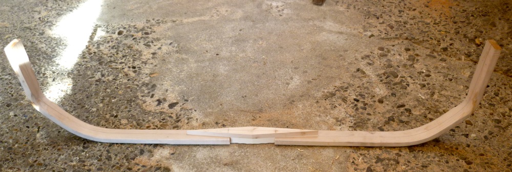

Sorry, aber ich komme mit den letzten Bildern nicht klar: Ist das jetzt ein Unterstellbock fürs Auto oder wird das ein Bogen?

Jarek hat halt noch ein bischen Sicherheitsreserve drinSnake-Jo hat geschrieben:.... Ist das jetzt ein Unterstellbock fürs Auto oder wird das ein Bogen?

Re: Osmane in spe, angepeilt 60# bei 31"
Der Dickentaper kommt erst nachdem das Horn drauf is, das is alles.
Moin alle,
erstmal vielen Dank für die guten Hinweise! Freue mich, dass hier doch noch so viele mit lesen.
Der Kassan mit seinem Kamm geht an dieser Stelle in den Tip über. Die aufgeklebten Verstärkungen haben deswegen mittig durchgehend Kontakt zum Wurfarm; lediglich an ihren Seiten entsteht durch die o.g. Schwächung eine Lücke - aber diese Lücke würde später durch entsprechendes Abfeilen (harmonischer Übergang zw. Kassan-Kamm und Tip) komplett wegfallen. Hätte ich damit Eure Bedenken bez. dieser Stelle ausgeräumt?
Oder merkwürdig geformter Hockeyschläger. Nein, Daniel hat recht: Der Dickentaper kommt erst nach dem Horn. Die Maße habe ich hier gepostet: http://www.fletchers-corner.de/viewtopi ... 45#p376488 Wobei die schon wieder zu korrigieren wären; die Breite von durchgehend rund 30mm bei Sal und Kassan wäre nicht korrekt; der Bogen wird schon im Sal und Kassan immer schmaler.
Bitte nicht falsch verstehen, ich versuche hier nicht, die Verantwortung zu externalisieren. Den Bock habe natürlich ich geschossen. Meine Gedankenkette war wohl so in etwa "Wenn Backschlauch geht, dann geht auch Backofen" und "HLP=200°(?) -> Backofen 150°". Ich hätte mich mal besser über den für mich neuen 2K-Kleber informieren sollen.
Respekt übrigens! Deine Lösung mit dem asymmetrischen Abschleifen ist einfach, praktisch und clever! Habe ich lange mit liebäugelt. Aber letztendlich denke ich, dass mich die dann unterschiedlich verlaufenden Klebefugen stören würden... Es klingt vielleicht paradox, aber es fällt schwer Kompromisse zu machen weil ich schon so viel Arbeit reingesteckt habe.
In diesem Sinne und weil ich mich jedenfalls bei diesem Projekt mit 2K-Kleber unwohl fühle (werde noch einen M.Balka-Nachbau machen, der mit 2K geklebt wird), habe ich mir vorgenommen: Tipverstärkungen (mechanisch) abmachen, die Wurfarme nochmal dämpfen und per Form nachbiegen und neue Tipverstärkungen mit Hautleim anbringen. Oder seht Ihr bei so einem Vorgehen schweres Ungemach aufkommen?

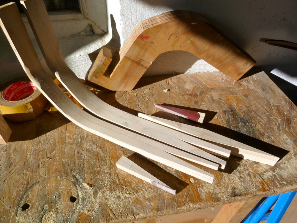

Heute wieder Werkstatt-Tag.
Und grmblfx, die Wurfarme sind ungleich gekrümmt von der Form runter gekommen... Also den säumigen Wurfarm nochmal gedämpft
und wieder auf die Form gezwängt. Diese Ehrenrunden machen keinen Spass - eigentlich wäre schon längst das Horn dran!

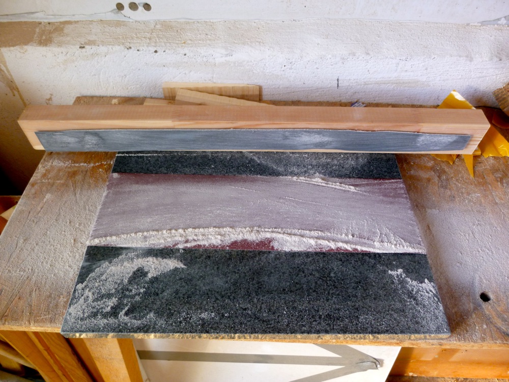

Um die Hornstreifen richtig plan zu schleifen, habe ich etwas kopiert, das ich in einem Video von Yasar Metin Aksoy gesehen habe - Granitplatte (eigentlich ein Schneidbrett, gab's günstig), darauf Schleifpapier, umgeschlagen und auf der Unterseite mit doppelseitigem Klebeband festgemacht. Dann die Hornstreifen auf einen hölzernen Träger geklebt mit Heißkleber. So funktioniert das Schleifen gut! Ein Hornstreifen hat sich allerdings von seinem Holzträger wieder gelöst. Das bringt mich zu der Frage: Wie kann man Reste von Heißkleber am besten entfernen? Mit dem Bandschleifer habe ich den Heißkleber eher nur verteilt bekommen... Durch die Reibung wurde das Zeug warm und flüssig.

Wenn du den Heißkleber punktuell verwendet hast, kannst du die Punkte mit dem Stanleymesser entfernen. Ansonsten wirst du raspeln oder mit sehr geringem Abtrag (schweif)hobeln müssen.

Löschpapier und Bügleisen? Das Papier saugt den warmen Kleber auf.

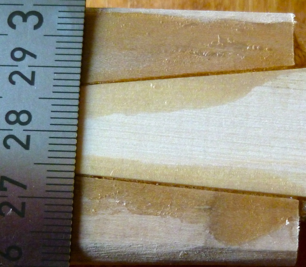

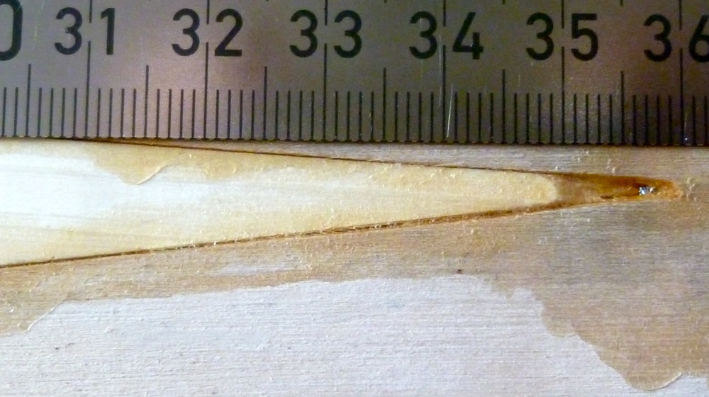

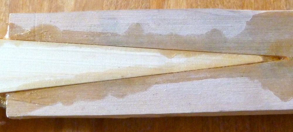

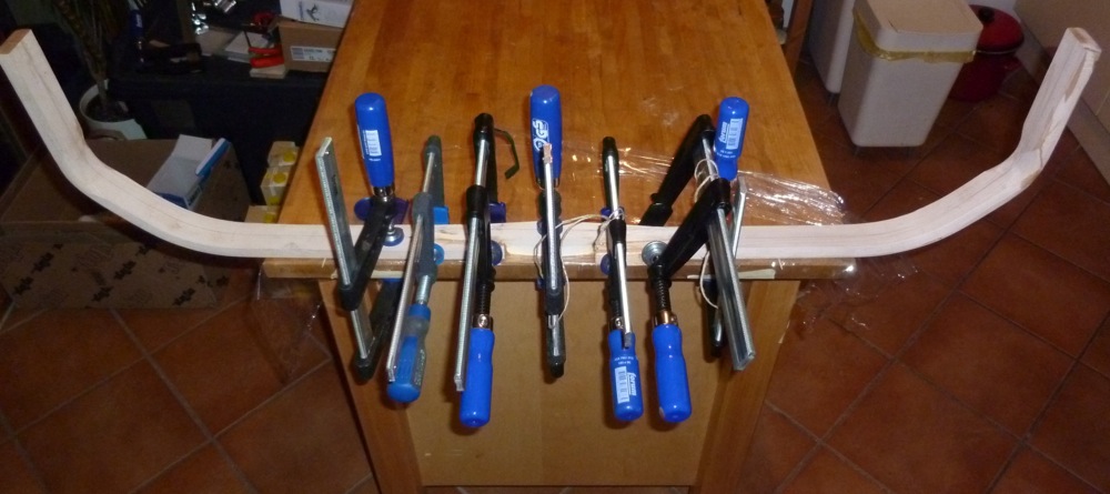

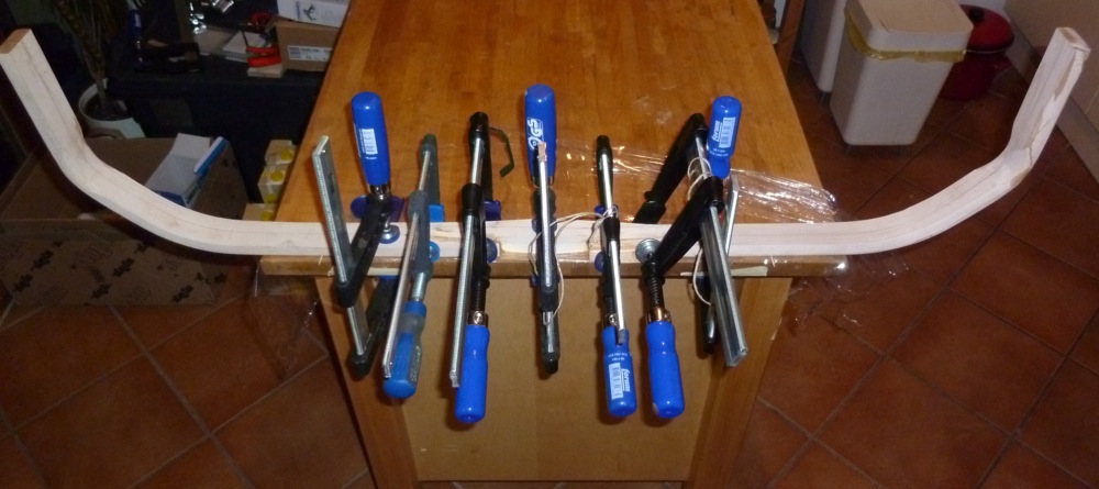

Da die Hornstreifen noch herumzicken, habe ich den zweiten Holzkern verleimt:
Ein paar Tage zuvor hatte ich die V-Spleisse 10 Minuten in kochendes Wasser gehalten, um sie dann an das Griffstück zu zwingen. Absicht war es, die Passform perfekt zu machen. Das brachte leider Komplikationen mit sich. Die V-Spleisse haben sich durch das heiße Wasser weiter geöffnet - zwischen männlichem (Griffstück) und weiblichem (Wurfarm) Teil klaffte am Auslauf nun eine ca. 3-4mm breite Lücke. Nach dem Zwingen und Trocknen war es immer noch ca 1-2mm. Ich habe beschlossen, die Teile trotzdem miteinander zu verleimen, weil die Passform im zusammengedrückten Zustand gut war. Das Endergebnis ist aber nicht so gut wie die Spleisse des ersten Holzkerns:
Wie man sieht, ist die Leimfuge links im Auslauf und rechts in der Spitze recht breit. Ich glaube, dort im Leim winzige Luftbläschen zu sehen, bin mir aber nicht sicher. Wie schätzt Ihr das ein?

Gar keine Hinweise
was für einen Kleber/Leim hast Du für den Spleiss verwendet?
Grüße benzi
Grüße benzi
Hautleim.
Oh ich hätte Epoxy getippt, weil die Klebefuge doch recht breit ist. Bei Hautleim hätte ich eine komplett geschlossene Fuge erwartet. Hmm, ob das so hält? Ich hoffe es...
