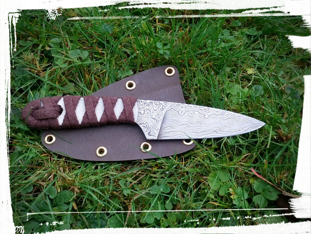

Hier mal eines von meinen, war das letzte das ich gemacht hatte.
Standard-Damastkombination aus 1.2842 und 75Ni8, Griff ist Rochenhaut mit einer Schnürsenkelwicklung. Zwar liebe ich Holzgriffe, aber so ist es schön griffig, flach und ein Prima-praktischer Alltagsbegleiter.
Hatte eigentlich noch vor die Kydexscheide teilweise mit Leder zu belegen, aber irgendwie komme ich nicht dazu....

Nettes Messer
...jetzt wo ich hier wieder mal rein schaue.
Wenn ich es so anschaue kann ich mich des Verlangens nicht erwehren es werfen zu wollen...
...hat was!
Und der Damast ist von Dir...?
Respekt!

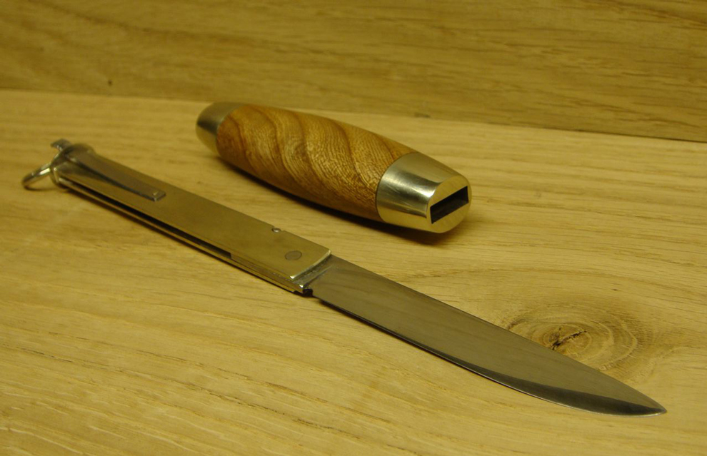

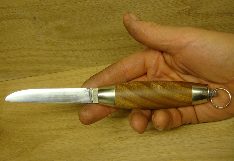

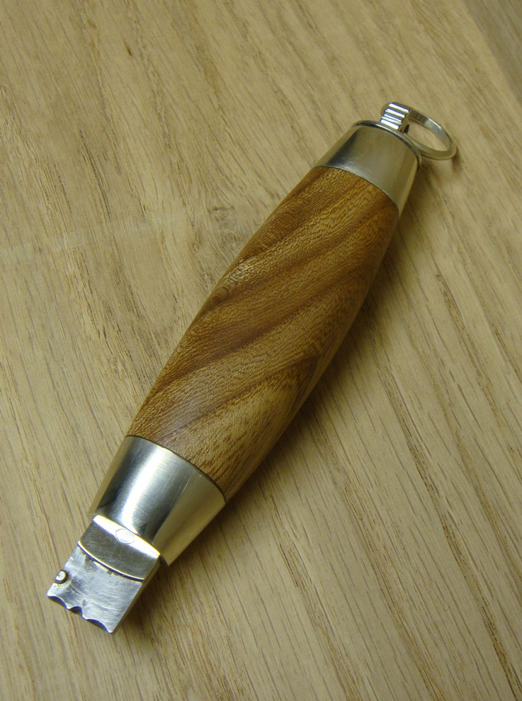

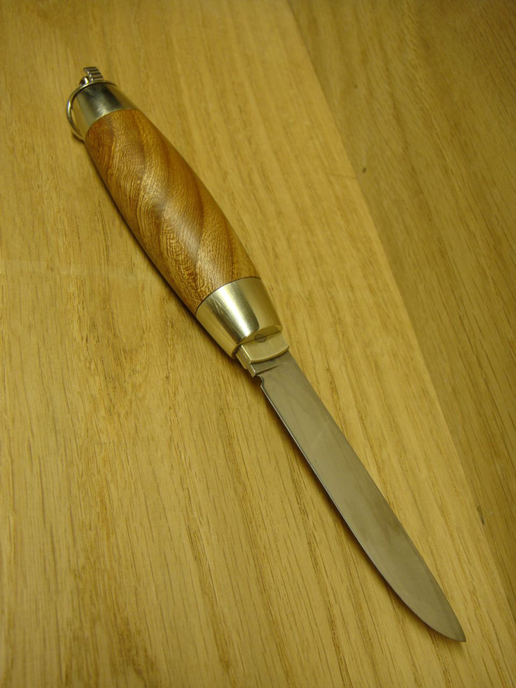

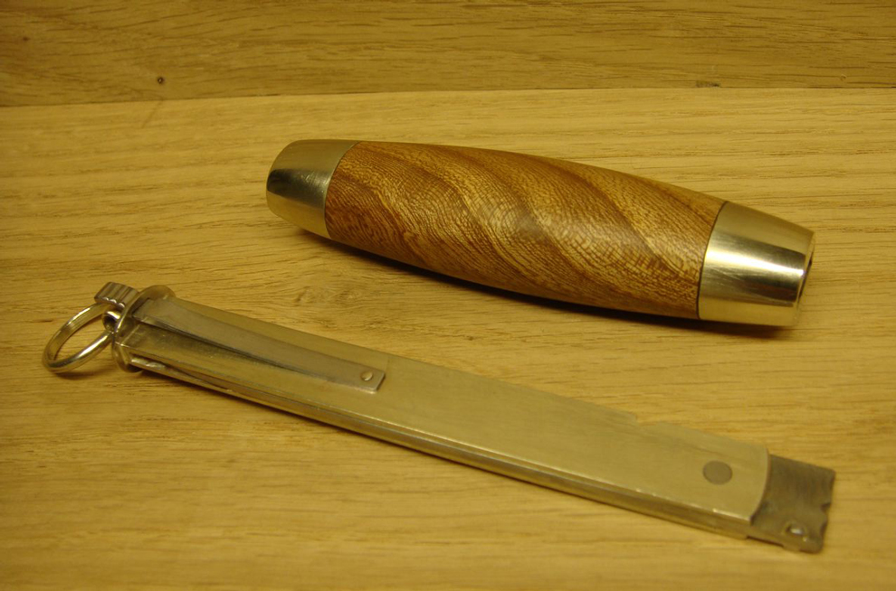

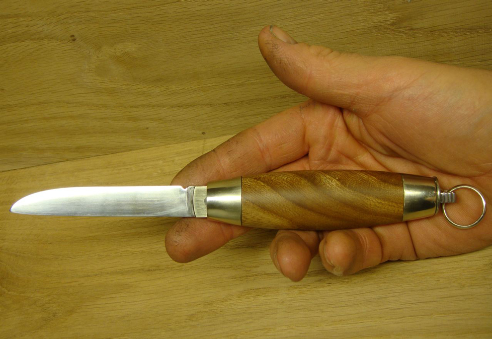

So, ich wollte aber auch was zeigen...
Wieder mal ein "Tonnenmesser".
Nicht gross anders als das letzte - Griff ist hier halt Ulme und die Klinge ist simpler 1.2842 Stahl, Länge ist ca. 20cm offen.
Wird evtl ein Weihnachtsgeschenk... mal sehen...

Sehr schön gerade die Ulme hast du schön erwischt

Wow, die Maserung is ja der Oberknaller! Sehr gut gesehen!!

TomTom,... hast 'ne PN
Bei dem Griff hier muss ich allerdings beichten, dass die Maserung auf der anderen Seite nicht ganz so spektakulär ist...

Hat habenwill Charakter, Mark.

UUii.
Da staun ich aber. Sieht Klasse aus.
Sowas kenn ich ja noch gar nicht.
Zieht man das gefaltete Messer aus dem Griff, entfaltet es und steckt es wieder in den Griff?
Wo kommt diese Technik her, bzw. wer hat's erfunden?
Iss ja doll.
Und gefallen tuts mir auch noch,

Danke Euch
@deckelsmoog,
ich hatte kürzlich schon mal eins gezeigt, daher hier fast kommentarlos...
http://www.fletchers-corner.de/viewtopi ... &start=105
Die Dinger laufen unter dem Namen "Tunnkniv" "Tonnenmesser" und kommen ursprünglich aus Skandinavien.
Das war quasi das "Nordische Taschenmesser". Man hat dort aber in den 50er Jahren aufgehört sie zu produzieren.
Heute ist der einzige Messermacher den ich kenne, der sie noch wirklich gewerblich herstellt, Mssr. Jean Michel Remaud in Frankreich.
Ich find' sie lustig - sind aber aufwändig in der Herstellung...

@ Bastelnomade
Gefällt mir ausgesprochen gut, schöner Damast meinen Respekt.
@ Shokunin
Wie immer eine tolle Arbeit von Dir, das zweite Tonnenmesser, grenzt ja fast schon an Serienfertigung.

Ja, da will ich auch hin...
Naja, "Serienfertigung" jetzt nicht gerade, aber ich arbeite an Teilen die sich zu Gussmodellen entwickeln lassen.
Wenn man z.B. die Endkappen mit Loch und den hinteren Teil des Messers als Rohteil hätte und nur die Passung des Messers durch die Kappen nachfeilen, und am Messerende zwei Blechstreifen, Klinge und Feder annieten müsste...
...das ginge viel leichter und man könnte schneller mal so ein Messerchen bauen.
Und wenn hier von Seiten der FC-Messerbastler Interesse da wäre, könnte man evtl auch mal einen Schwung dieser Teile als Bausatz auflegen und anbieten... dann rechnen sich auch die Formkosten eher...
Da werd' ich mich im Neuen Jahr mal drüber her machen...
