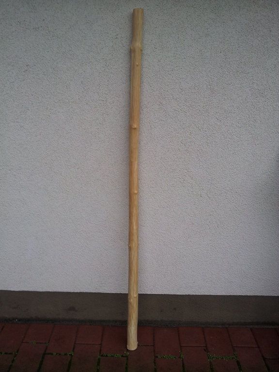

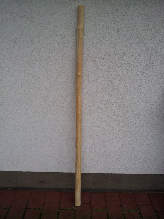

Re: Es ist Holzzeit! Teil 4
Ei gude,
ich hab heute mal einen Holler geholt der mir schon seit einiger Zeit "Schlaflose Nächte" bereitet.
Fast Kerzengerade, kaum "Knubbel", 180 cm lang und 7 cm auf 9 cm Durchmesser und dass allerbeste, es ist ein Wassertrieb! Auf dem Grundstück stehen noch "einige" von der Sorte und ich muss sie "leider"
alle ummachen weil es sonst der Bagger tut.
Eigentlich hatte ich geplant ihn für`s Sappling Turnier zu benutzen aber dafür ist er mir dann doch zu Schade.
Frank
Frank
wie andere mich gerne hätten!
