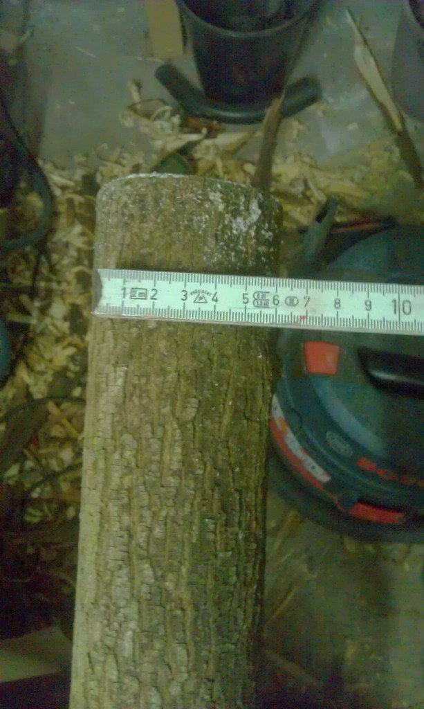

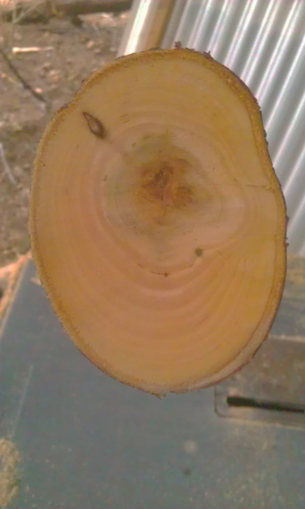

Hallöle,
hatte ja im Sap-Faden schon erwähnt das mir ein wenig Holz zugekommen ist...

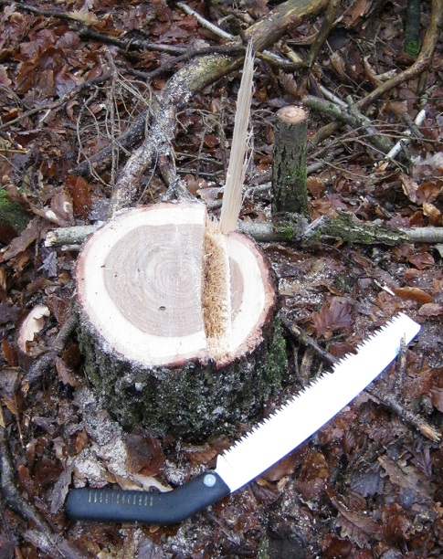

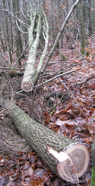

Zuerst rief das Forstamt an.. ich könne mein bestelltes Holz abholen ??? ::) zuerst war ich ein wenig ratlos, aber mir viel ein Telefonat ein, welches ich vor einigen Wochen mit dem Förster hier bei uns geführt habe. Da hatte ich Ihn mal locker auf Holz zum Bogenbau angesprochen, und er nur gefragt was den in Frage käme.
Kurzum .. hin gefahren und mir ein schönes 2,90m Stämmchen Ahorn abholen dürfen.. etwa 15cm Durchmesser.
Kann mir vielleicht einer sagen was für Ahorn das ist ??
Beim Abholen dann das hier gesehn...
...und bin direkt nochmal zum Förster :D

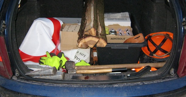

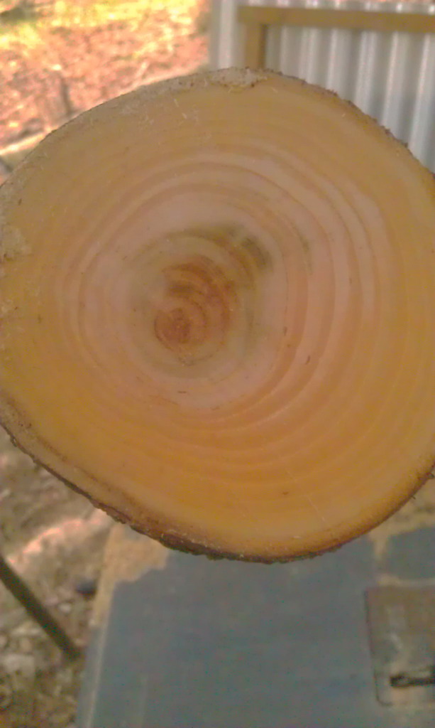

Das kam dann nachher dabei rum:
Eibe und Faulbaum
Holler, 100% astfrei, 180cm lang ~12cm dm
Holler & R=Roteiche
H=Hainbuche, R=Roteiche, F=Faulbaum
Roteichen Abschnitte Stammfuß
Eibe gesamt, mit nen Klotz Roteiche noch im Bild
ein Haufen Eibenäste
Manchmal kommts von ganz allein ;D

der Ahorn ist Bergahorn,da hab ich auch grad einen unters Messer gekriegt.
Der unterschied zwischen Stammholz und Kronenholz ist, dass Kronenholz mehr dem Wind ausgesetzt ist, also auf der Windseite Reaktionsholz bildet, was gut ist für die Zähigkeit, sich beim trocknen aber schneller verzieht.

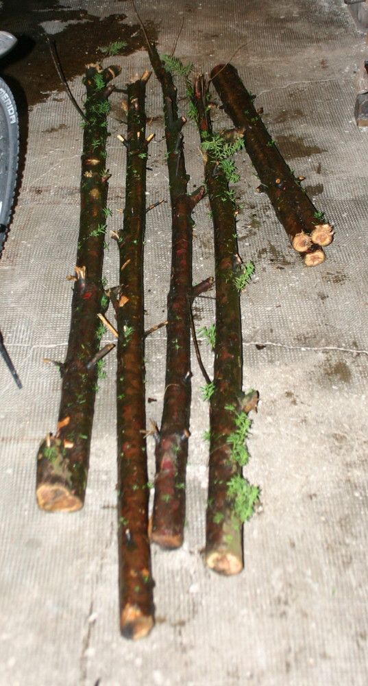

Hallo Gemeinde,
heute hatte ich mal einen Glückstag. Eigentlich wollte ich nur Holzabfälle aus dem Bogenbau entsorgen. Was ich dann auf dem Grünschnittplatz unseres Entsorgungsbetriebs gesehen habe, hat mich schon extrem in Aufregung versetzt ;D . Endlich mal Eibe zu sehen ! :o :D
Das Problem war nur, dass der ganze Haufen ca. 4 m hoch war und die Eiben ganz oben lagen. Zum Glück kam ein lieber Mann mit seinem riesigen Radlader vorbei. Normalerweise schiebt er das Ganze ja zusammen, aber heute hat er es für mich wieder auseinander gezogen und die Eiben in eine für mich erreichbare Höhe gebracht.
Zwei der Stücke sind ca. 1,80 m lang und da finde ich auch eine Linie ohne Äste. Die beiden Anderen sind kürzer und etwas astiger. Der Kurze geht vielleicht für Billets. Mal schauen.
Auf jeden Fall hat sich der Gang bei dem Mistwetter heute gelohnt.
Gerd
