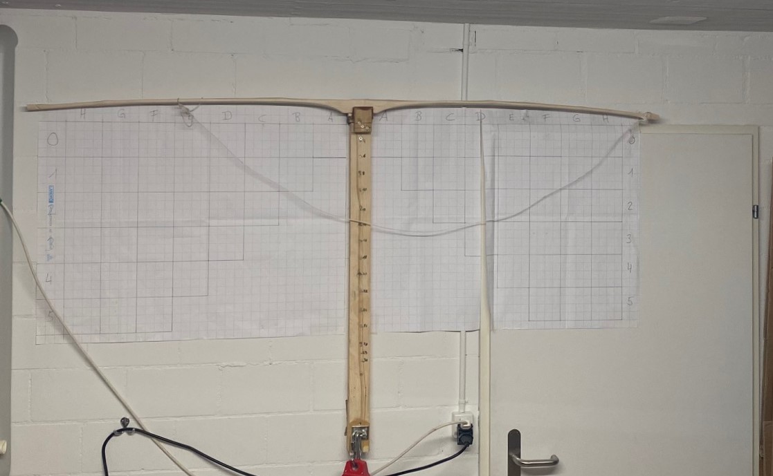

RagnarZH hat geschrieben: 22.02.2023, 18:56 Ich habe die letzten 20 cm der WA die Dicke gemessen:
Linker WA: 20cm = 1.4 | 15cm = 1.2 | 10cm =1.3 | 5cm = 1.5 | Bogenende = 1.6
rechter WA: 20cm = 1.3 | 15cm = 1.3 | 10cm =1.4 | 5cm = 1.6 | Bogenende = 1.7
Kloben = Tips? Die Dicke ist trotz diesem Höcker nur 1mm mehr
Entfernen auf Bauchseite - nicht im Rücken; d.h. der Wulst bleibt und ich dünne lediglich? Um diesen 1mm?
Wenn ich die Dicke des rechten WA dem Linken anpasse, würde dies rechts 1mm auf den letzten 5cm ergeben.
Auf den letzten 3cm könnte ich dann auf das Niveau der letzten rund 5cm runter und die 1.5 durchgehend bis ans Ende ziehen
Beiträge: 1369
Hat Dank erhalten: 35 Mal
Re: Esche - Einsteigerbogen mit reduziertem Zuggewicht
Beitrag von Kemoauc »
Hmm.. Du siehst,meine Tips sind nicht dicker als 10mm (aber ca 14mmbreit), deine jetzige Dicke wäre meine Breite. ;)
Auch an meinem 63#er vom letzten Jahr sind sie kein Deut dicker.Nur schmaler,weil Hartriegel. ;)
Deshalb hab ich die Bilder geliefert.Mit dem Maßstab.
Und du siehst: deine Enden werden zum Ende hin immer dicker ::)

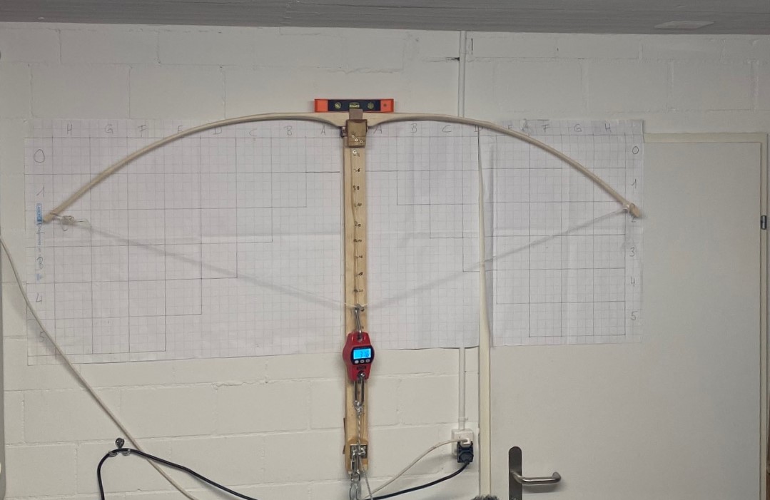

Das Holz wurde weiter bearbeitet und nun sind 24" Auszug erreicht.
Ich habe beim rechten WA noch immer die Warnung im Ohr, dass ich bei F eine Schwachstelle habe. Wenn ich die Biegung anschauen, scheint mir nun bei F-G im rechten WA eine Versteifung, die sich bis G auswirkt.
entspannter Bogen
22 Zoll - 31.6#
24 Zoll - 35.8#
Wenn ich das korrekt sehe, würde ich wie folgt vorgehen:
rechter WA: bei F-G etwas schwächen
linker WA: bei G1 (mittig vom Quadrat)
danach beide WA weiter gleichmässig schwächen um den Auszug bis 26 hinzubekommen
Aus meiner Sicht müsste das Zuggewicht nicht mehr stark zunehmen - so dass das Endprodukt bei 35-40# enden darf
@Kemoauc: die letzten 15cm habe ich nur leicht bearbeitet damit ein wenig Biegung rein kommt
die Tips gehe ich später an

Beiträge: 6308
Hat gedankt: 79 Mal
Hat Dank erhalten: 246 Mal
Für mich sieht das gut aus, also kein punktuelles Schwächen mehr.
Wenn dir die Stärke passt dann Probier mal ein paar Pfeile mit 26“ Auszug und schau welcher Arm besser oben oder unten ist. Wenn er noch zu stark ist, dann gleichmäßig die ganzen WA Schwächen.
fka

Tiller sieht gut aus, geh schießen! Was ich nicht verstehe, ist das du den jetzt wieder genauso stark machst wie den Hickory... Aktuell hat der 40#+ bei 28"...
Prinzipiell sollte man einen Bogen nie mit mehr als dem geplanten Zuggewicht belasten. Nach der Regel sollte das kein 30# sondern mindestens ein 35 Pfund Bogen werden.

Aktuell liegt er bei rund 35-36 und das ist ok.
Das Ziel ist, dieses Gewicht +/- zu halten - allenfalls geringfügig höher - bei 28 Auszug
