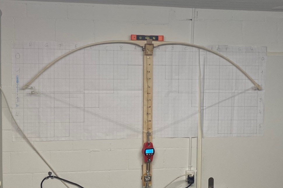

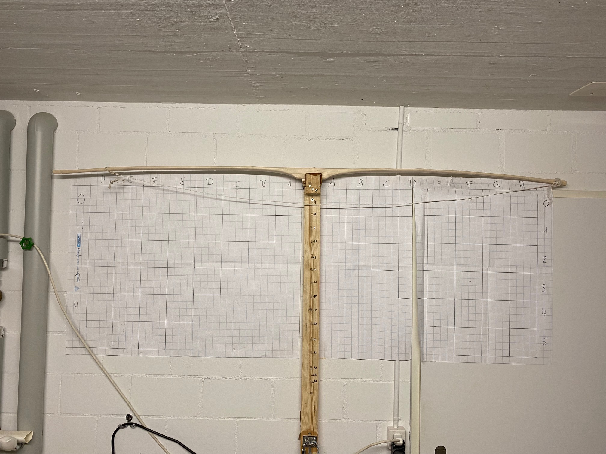

Ich habe etwas weiter gemacht und bin nun bei 26 Zoll Auszug angelangt. Ich wäre dankbar für eine kurze Einschätzung, ob das aus Eurer Sicht noch stimmig ist.
Bogen ungespannt:
Bogen gespannt - ohne Zug:
Auszug 24" - 35.8#
Auszug 26" - 37.2#
Aus meiner Sicht wäre folgendes:
- rechter WA: bei F-G wenig partiell entfernen
- beide WA: G-H im Übergang etwas mehr biegen lassen (2-3 x mit der Ziehklinge?)
- beide WA gleichmässig weiter schwächen bis 28" Auszug - mit dem Ziel, das Zuggewicht im aktuellen Rahmen zu halten

Sie gut aus, Probeschiessen und testen welcher WA besser oben/unten ist.

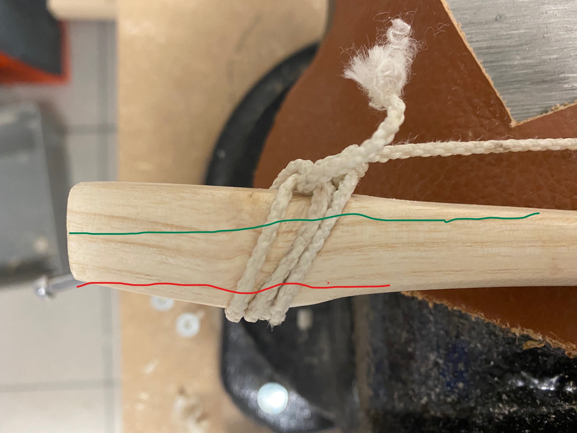

Meine Schiessversuche sind gescheitert. Die Sehne hält nicht und rutscht. Habe mich deshalb entschieden, das leidige Thema anzugehen und die Tips auszugestalten, korrekte Sehnenkerben einzuarbeiten.
Nun meine Frage:
Mit Overlays: Abtragen an obere Seite/Rücken? Wenn ich Overlays aus Horn aufbringe müsste das mE passen? =rot
Ohne Overlays: Material entfernen unten (8auch) =grün
sind eine Überlegungen richtig?
Wie schmal können die Tips bei einem Eschenholz mit rund 40/45# sein?

Wie breit ist der Bogen in diesem Bildausschnitt?
Und wie sieht die aktuelle Sehnenkerbe aus? Lässt sich auf dem Bild mit Sehne schlecht erkennen...

Die Breite ist aktuell 18mm resp. beim anderen WA 17mm
Die Sehnenkerben sind seitlich, leider hab ich da gepatzt und sie sind nicht sauber gegenüber
Nach meiner Einschätzung müsste ich seitlich Material abtragen, am Rücken möchte ich Horn aufleimen und die Sehne sauber
in einer Kerbe einbetten (Analog beim Hickory).
-->zur Sicherheit: Das Bild zeigt die Seite (rot=Rücken, Grün=Bauch)

Also ich wuerd da ein viel rabiater drangehen.
Die rote Linie kann nach rechts deutlich weiter runter. Da wuerd ich nur ca 1/3 der Staerke stehen lassen. Auf die Schraege dann einen Keil aus Horn oder einem lustigen Holz kleben so dass die Oberflaeche den Ruecken verlaengert und die neue Kerbe nur obenauf anbringen. Das ganze max 10mm breit eher schmaeler. Wenn die alte Kerbe im Weg ist einfach etwas absaegen.
Warum so? Wenn du Kerben seitlich hast hat die Sehne irgendwelche Stellen, wo sie beim Ausziehen haengen bleibt. Das Sproing geht mir tierisch auf die Nerven.
Ich hab das schon mit Boegen ueber 60# so gemacht, also keine Angst, wenn man's sauber macht haelt das.

Danke - d.h. ich darf den Rücken bearbeiten, wenn ich danach Overlays drauf klebe und die Kerben dann da reinarbeite?
Deine Aussage "enn die alte Kerbe im Weg ist einfach etwas absaegen" bezieht sich auf die Breite der Tips? Nicht die Länge des Bogens - dieser ist aktuell noch immer bei 184cm.
