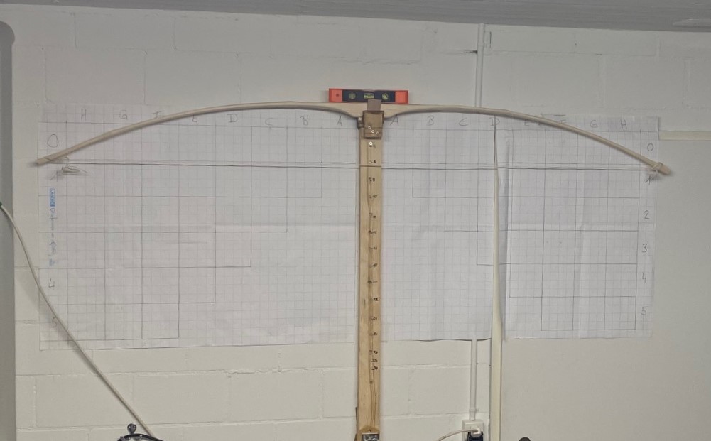

Guten Abend Allerseits
Ich habe etwas weiter gemacht und bin nun bei 26 Zoll Auszug angelangt. Ich wäre dankbar für eine kurze Einschätzung, ob das aus Eurer Sicht noch stimmig ist.
Bogen ungespannt:
Bogen gespannt - ohne Zug:
Auszug 24" - 35.8#
Auszug 26" - 37.2#
Aus meiner Sicht wäre folgendes:
- rechter WA: bei F-G wenig partiell entfernen
- beide WA: G-H im Übergang etwas mehr biegen lassen (2-3 x mit der Ziehklinge?)
- beide WA gleichmässig weiter schwächen bis 28" Auszug - mit dem Ziel, das Zuggewicht im aktuellen Rahmen zu halten
Re: Esche - Einsteigerbogen mit reduziertem Zuggewicht
Verfasst: 08.03.2023, 19:13
von schnabelkanne
Sie gut aus, Probeschiessen und testen welcher WA besser oben/unten ist.
