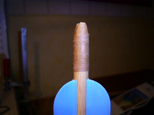

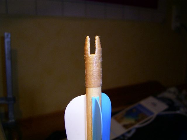

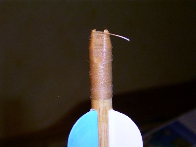

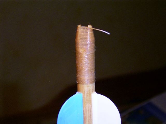

Pfeil kann ich keinen präsentieren aber meine erste Selfnocke. :)
Eben um diese humane Zeit gebaut.
Mit einem Spitzer leicht konisch despitzt.
Dann Nocke reingesägt
Nähfaden drumgewickelt
Mit Sekundenkleber vollaufen lassen
Dann eine Minute gewartet. Den Schlitz mit dem Skalpell freigeschnitten
fertig.
Obs hält wird sich zeigen :) Ich find es sieht gut aus.
Ja das sind Kunststoff Vanes 8)
EDIT: hält einem 45# Bogen bei 29"Auszug stand.
