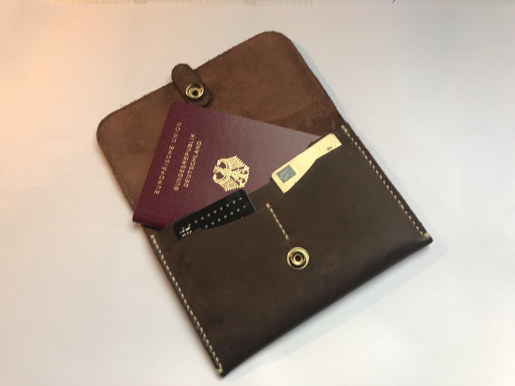

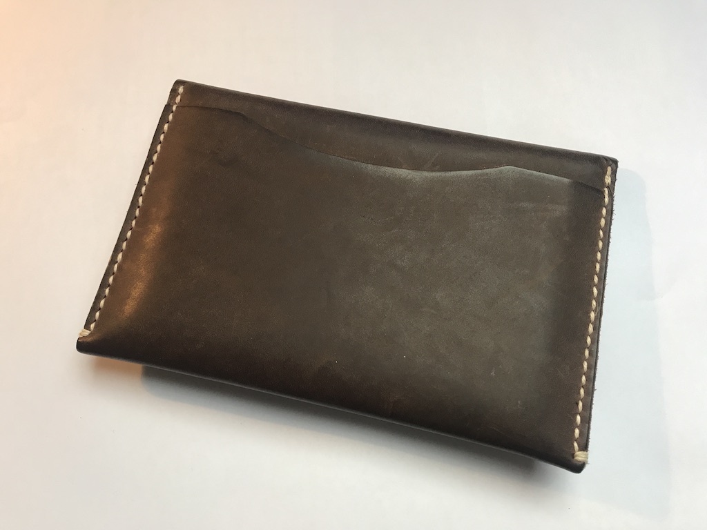

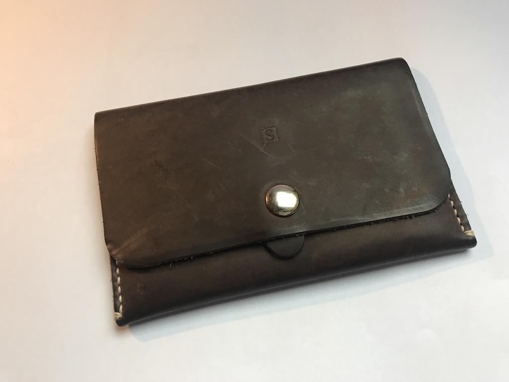

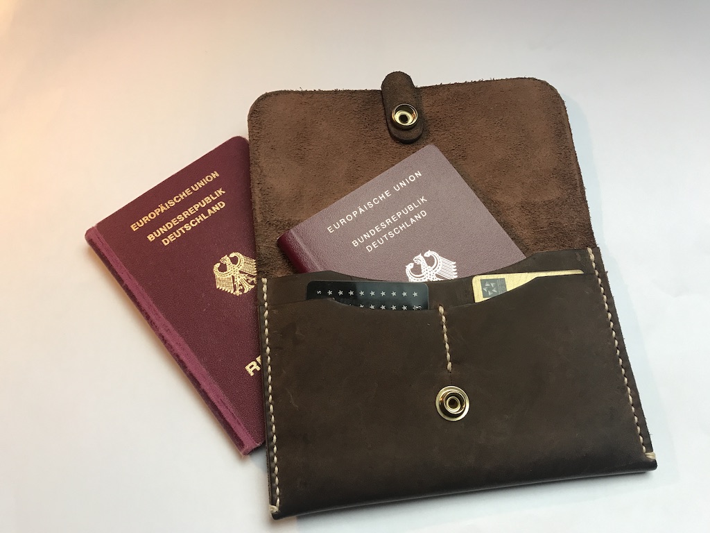

Ich muss mal wieder eine Lederarbeit zeigen. Diese Arbeit ist nicht neu, ich habe diese vor ca. 2 Jahren für meinen Reisepass gemacht.
Ich bin früher beruflich sehr viel gereist. Mein Pass ist immer in meinem Computerrucksack, ich nehme den da nie raus.
Das Leder hat Oberfläche die wie geölt aussieht und jede Knickline (da gibte es sicher einen Fachbegriff), jeder Abdruck wird sichtbar. Ich habe das Leder auch für Bibelhüllen benutzt.
Die Hülle hat ein Fach für meinen Pass, zwei Fächer für Karten, sowie eine Fach am Rücken für die Bordkarte.
Die Schablonen habe ich nicht mehr. Und ach ja, der Entwurf ist nicht auf meinem Mist gewachsen. Ich habe die Hülle auf dem Youtube Kanal von Corter Leather gesehen und für mich nachgebaut.
Wie man sieht habe ich mittlerweile einen nagelneuen, fast unbenutzten Reisepass.
Ich hoffe es gefällt, danke fürs schauen.

@Holzbieger: schön und schlicht, ohne unnötiges Gebimmel, gefällt mir gut!

Zur Reisepass-Hülle:Sieht gut aus, schlicht, aber edel

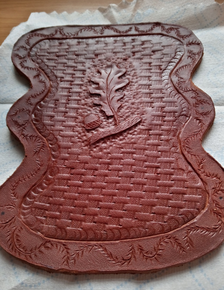

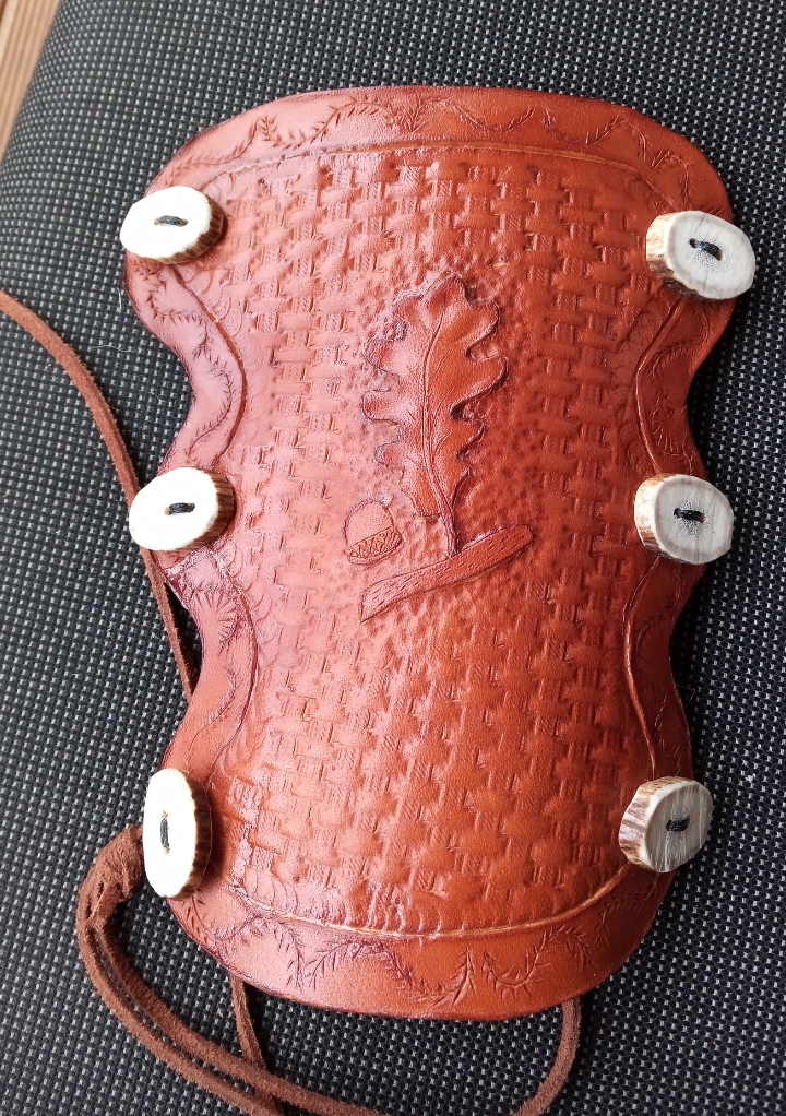

Moin, hat einiges an Zeit gebraucht, aber mein Armschutz ist fertig. Kompositorisch etwas zusammen gewürfelt, aber ich wollte verschiedene Sachen mal zusammen sehen. Für das Eichenblatt habe ich 4mal vorher geübt auf Reststücken, aber die Fähigkeiten sind noch ausbaufähig. Das Eichenblatt habe ich genommen, weil es leichter umzusetzen ist. Es steckt keine tiefere Meinung dahinter

Servus, die Punzierungen sind dir ausgezeichnet gelungen, thumbs up.
Mit welchem Mittel hast du das Leder gefärbt?

Gediegenes Handwerk. Herzlichen Glückwunsch dazu.
Danke schön, ich habe hier viel gelernt.
Das Leder habe ich in dieser Farbe gekauft, beim nächsten mal nehme ich aber ungefärbtes Leder.

Hallo Vogelflug,
für deinen Erstling ist das echt super, Hut ab.
Zum punzieren ist Blankleder besser geeignet.
Nachteil dabei du musst später das Stück einfärben, ist bei Blankleder aber kein Problem.
Und mit dem färben kann man gut kleine Fehler kaschieren.
Alfred

Moin, ich schaue mir hier viel ab. Das Färben wird noch eine Herausforderung werden, aber diese Sunburst - dunkel-zu-hell Übergänge reizen mich sehr.

Und so sieht es fertig aus. Die Ränder habe ich mit einer selbstgebauten Buchenholzscheibe auf dem Dremel geschliffen und dann das Leder mit Lederwachs eingerieben. Die Horn Knöpfe habe ich vom Geweih abgesägt und geschliffen. Das macht richtig Spaß.

Ein gelungenes Erstlingswerk. Du kannst an die jeweils vorderen Knöpfe au jeder Seite auch elastische Schnur binden, dann hast Du einen Schnellverschluss.
Leider hatte ich zu dem Zeitpunkt kein so lannges Gummiband, die waren alle zu kurz. Ich habe jetzt das von meinem alten Armschutz genommen. Sitzt gut.

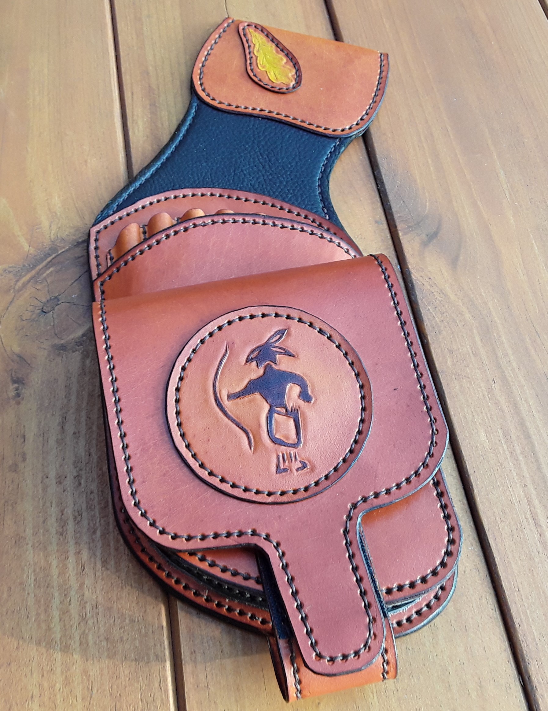

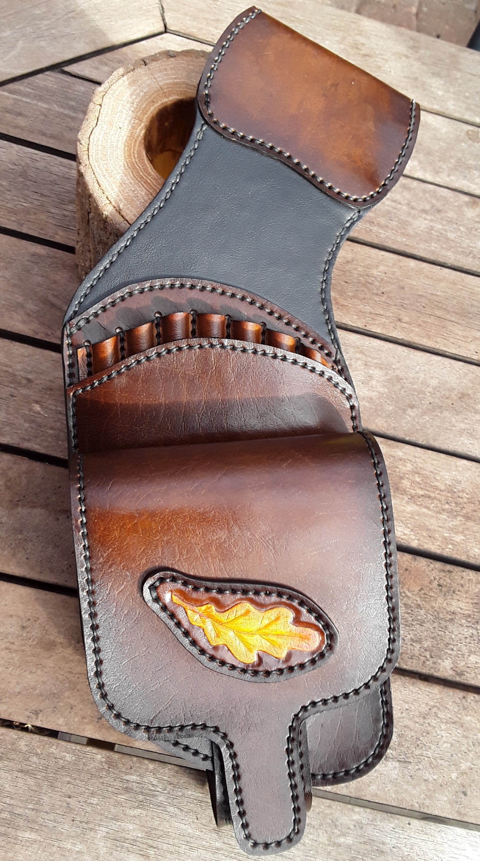

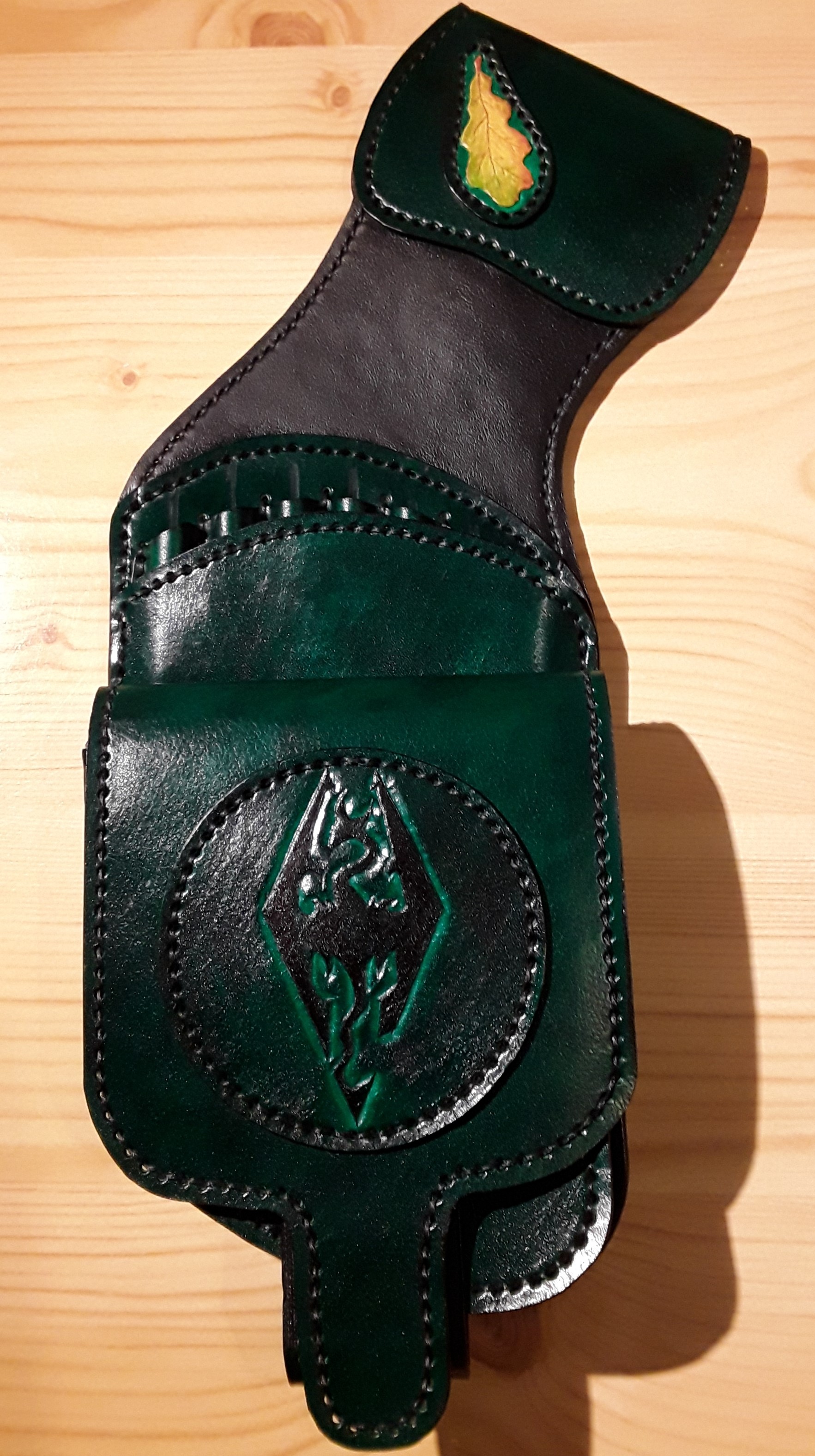

Hier hab ich noch mal ein paar Bilder von Holsterköchern, die ich in der letzten Zeit so gebaut habe. Die Köcher sind vom Typ her alle gleich. Die Köcher haben jeweils 7 Führungen für Pfeile. In den Zwischenräumen können noch weitere 6 Pfeile gesteckt werden.
LG Jürgen
