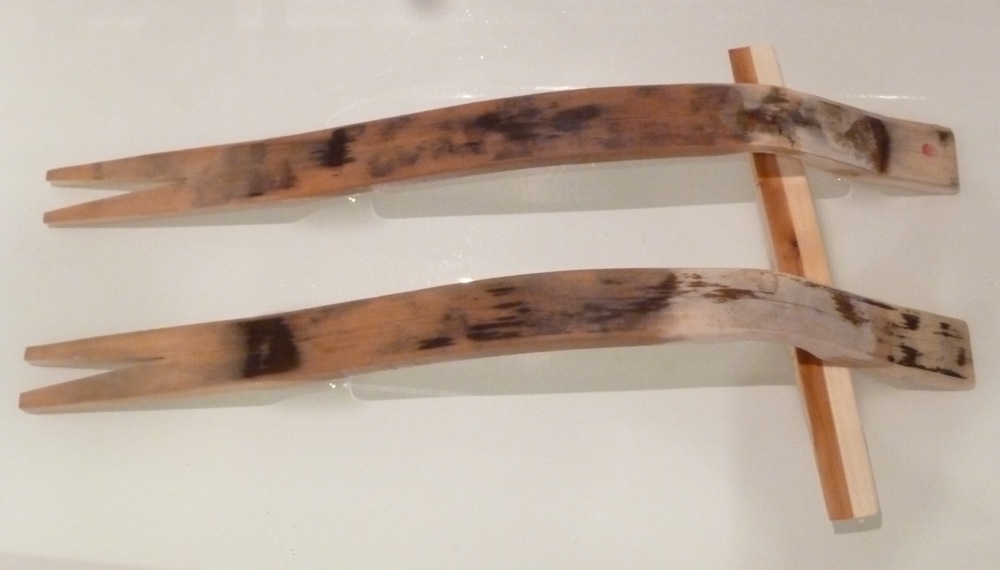

Zum Kern 2 mit den nicht so dollen Spleissen: Also rund 40 Minuten Fön führten dazu, dass sich der an der Außenseite befindliche Leim verflüssigte, aber es war nicht warm genug, um den Leim im Spleiss zu lösen. Aber heute morgen, also nach rund drei Tagen im Wasser, konnte ich die V-Spleisse sauber auseinanderziehen. Erstaunlicherweise ist das laminierte Griffstück von der Wässerung kaum beeindruckt - vielleicht eine Folge der handwerklich besseren Verleimung? Durch die Wässerung hat sich leider der Reflex der Wurfarme geöffnet, so dass ich bei diesem Kern im Grunde nochmal neu anfangen muss: neu dämpfen, trocknen, Spleiss anpassen und leimen. Einfach ist für Anfänger!

Nein, das Wasser war kalt. Ich denke wirklich, dass ein besser gemachter Spleiss, also einer mit einer dünneren Leimlinie, länger zum Auflösen gebraucht hätte. Die relativ breite Leimlinie bot dem Wasser sozusagen viel Angriffsfläche, im Gegensatz zu der hauchdünnen Leimfuge im Griffstück.

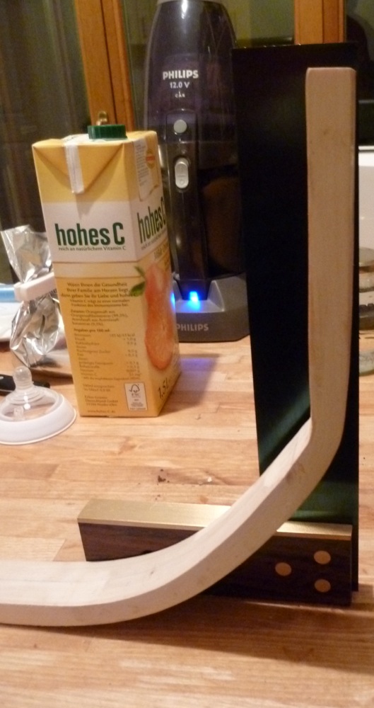

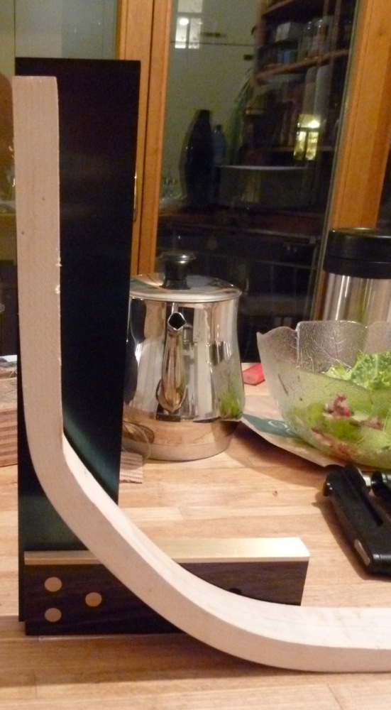

Letzte Maßnahme, um die Verwindung loszuwerden, war es, den unartigen Wurfarm mit einer Gegen-Torsion einzuspannen und mit der HLP zu erwärmen (70°C am Holz, 45 Minuten). Ich habe davon leider kein Foto gemacht. Im Prinzip habe ich den Bogen flach auf den Tisch gelegt, den zu begradigenden Bogenarm in die Biegeform gesteckt und an der Spitze mit dem Keil fixiert - und nu kommts: ein von oben gesetzter Holzkeil zwischen dem Ende der Biegeform und dem Sal-Bereich sorgte für eine Gegen-Torsion zu der vorhandenen Verdrehung. Genau am Keil kam eine Zwinge zum Einsatz. Ich hoffe, es ist verständlich, wie es gelaufen ist.

Ich versteh was du meinst. Ich mache Wärmekorrekturen am fertigen Bogen auch so ähnlich (nicht mit 70° natürlich). Praktisch dabei ist, dass man die Korrektur z.B. relativ zum Tisch genau messen kann. Wenn sie sich als ungenügend herausstellt kann man dasselbe Setup nochmal machen und die Korrekturbiegung oder -drehung erhöhen.

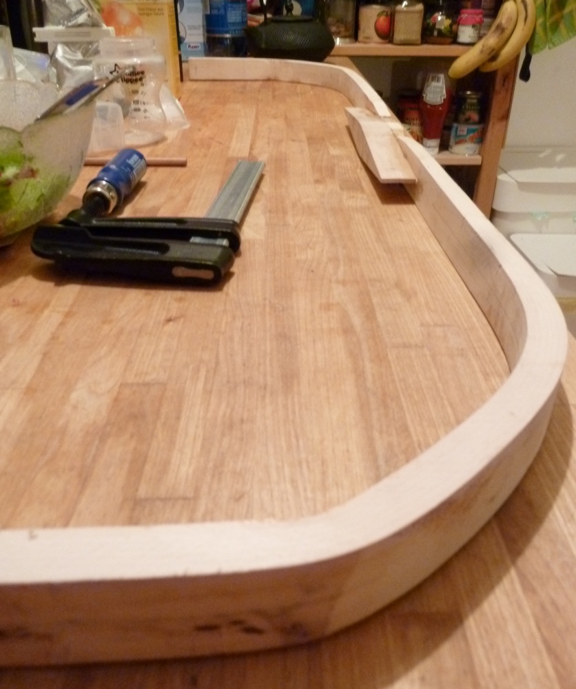

Es wurde alles gedämpft und gebogen, was flach und lattenförmig war und sich nicht wehren konnte, also die Wurfarme von Kern 2 und zwei neue Latten (1x Bergahorn noch aus der Lieferung von Lord Hurny und einmal Spitzahorn). Bei Kern 1 habe ich die zukünftige Klebefläche genau senkrecht zur späteren Biegeachse geschliffen. Das müsst Ihr mir jetzt glauben, Fotos habe ich davon keine.
