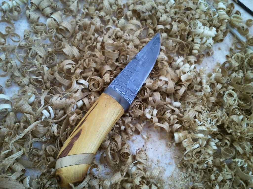

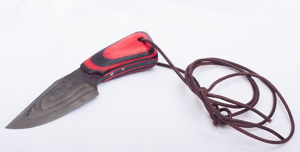

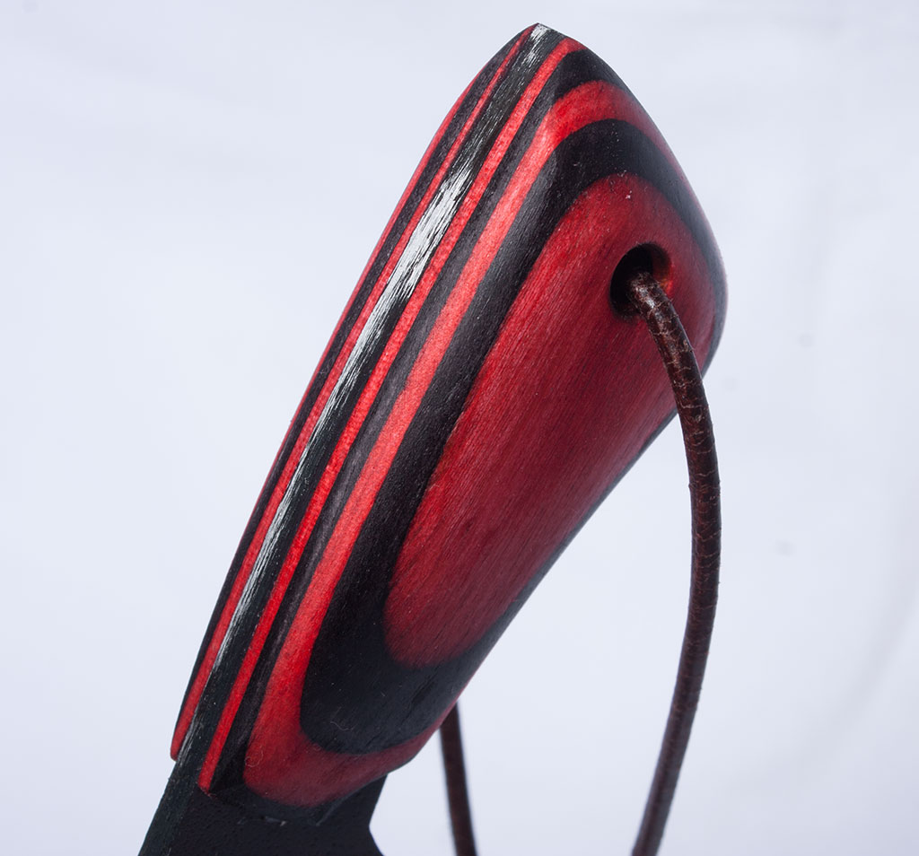

Mein drittes...
Klinge von Dictum Griff aus Osage ( Haitapu :-* ) bischen Horn und Osage
War ein Weihnachtsgeschenk für eine sehr gute Freundin... ::)

Re: Messer die 6. - (ab 24.06.2012)
Sehr schön geworden! :)
Beitrag von shokunin »
Ja, sieht gut aus.
Da hat sich die Beschenkte hoffentlich auch entsprechend gefreut ::)
Ich hab' übrigens gerade eine Ladung Stahl für Damast bekommen... da kann ich Dir was gegen Ulme tauschen und Du kannst die nächste Klinge selber machen ;)
Beitrag von joachim777 »
Der Hornring so schräg sieht cool aus. Das Osage ist weniger orange als ich es kenne...gibt es da soviel Farbvariation?
@Joachim: Wirkt je nach Lichteinfall heller und dunkler. und der schräge Ring ist aus Robinie
@Mark: Dein Angebot nehm ich gern an. Bin schon fleißig dabei alles an Ulme zu retten mein Dad wollte erst letztens n Stück mit nem großen Ast verheizen... Jetzt weiß ers besser und schmeißt alles in meine Stave-Ecke... Sobalds bei mir mal Ruhiger wird mit Arbeit komm ich gern vorbei :)

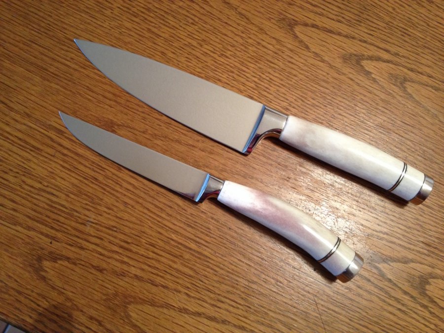

Beitrag von magenta »
Etwas Scharfes für die Küche sollte es sein..
War zumindest der Weihnachtswunsch meines Neffen.
Herausgekommen sind diese zwei Küchenhelfer.
Klingenlänge 11 und 15 cm, spiegelpoliert
Griff Rentiergeweih poliert, Ziereinlage schwarzes Fiber und
Neusilber
Abschlusskappe VA
Beitrag von inge »
Profiküchentauglich. Klasse.

shokunin
Beiträge: 2188
@magenta
top Finish! :o
Das ist ja mir schon fast zu glänzend 8) ...und das als Goldschmied ;D
Sind die Klingen auch aus Deiner Hand?
Gruss,
Mark
Na ja, wenn man ganz genau hinsieht, kann man schon noch
zahlreiche feine Kratzer an der Klinge sehen, ganz habe ich die
vorausgehenden Schleifspuren nicht wegbekommen.
Die Klingen sind nicht von mir (soweit bin ich leider noch nicht); das sind
gesenkgeschmiedete Klingen aus der Lindenschmiede , die
ich dort als ungefinisht erstanden habe.
http://www.messermacherbedarf.de
Werden dann aufgearbeitet (Grate wegschleifen) und feingeschliffen, zuletzt
poliert.
Da muss man schon seeeehr genau hinsehen um noch einen Kratzer zu finden ;)

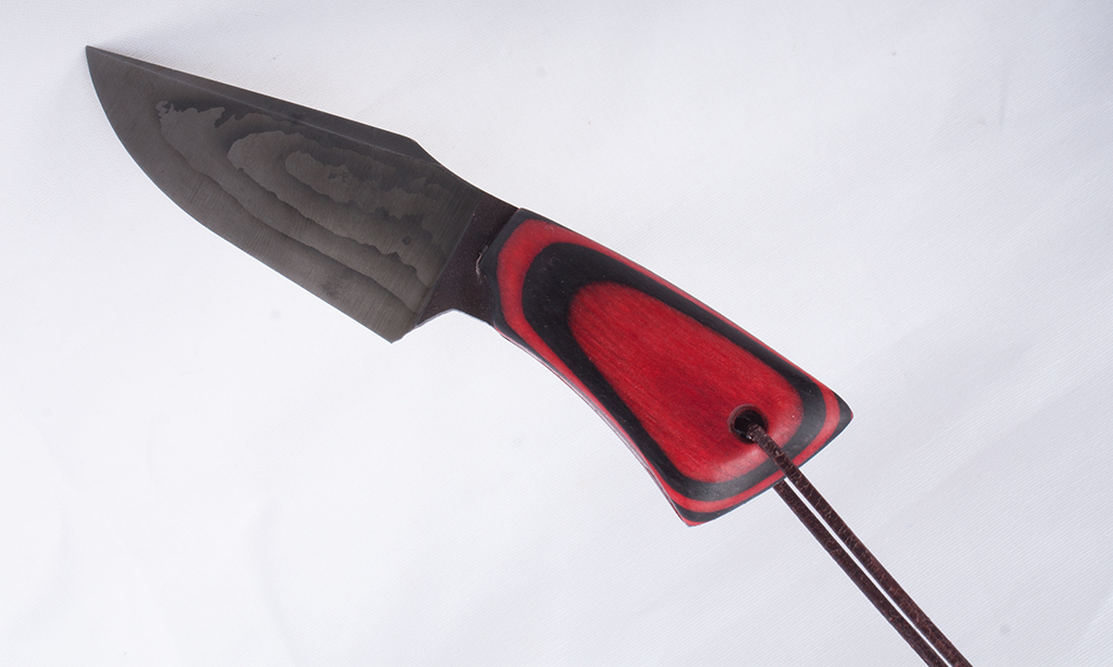

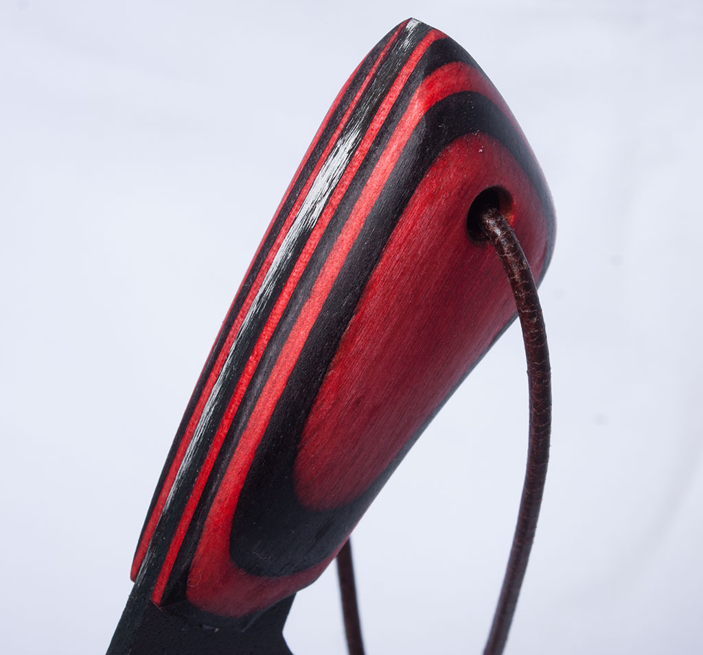

Beiträge: 1306
Beitrag von Fichtenelch78 »
MMhh..heute nichts besonderes von mir...nur ein Neues Messer mit "altem Design"! :) Ich präsentiere :"Ruby Two" :D
Möge der neue Besitzer jeeede Menge Spaß damit haben!

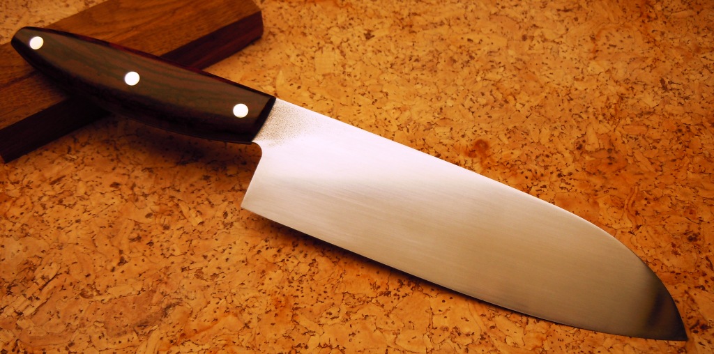

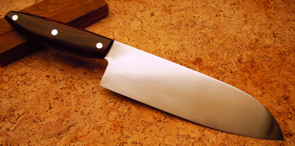

Beitrag von Holzbieger »

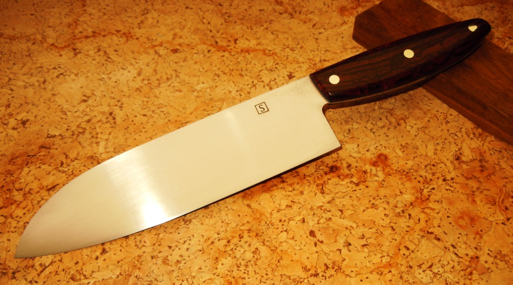

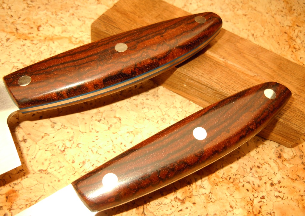

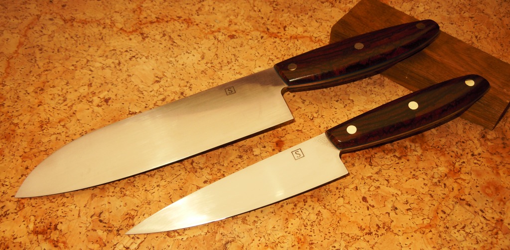

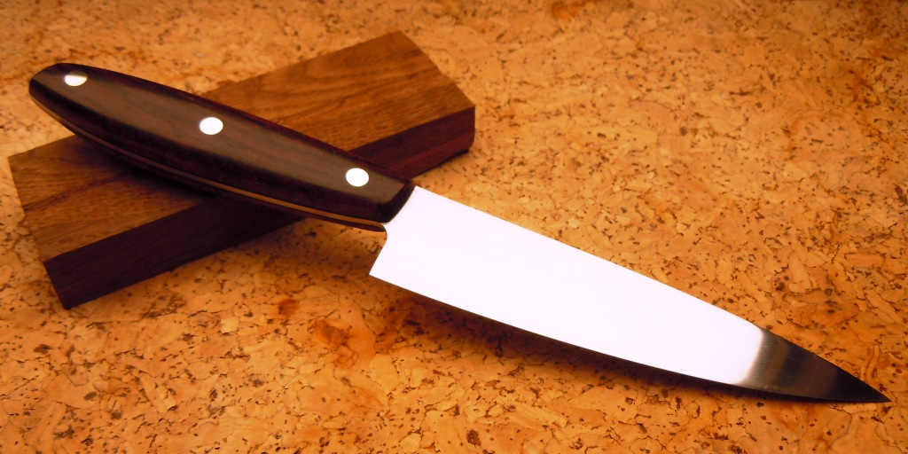

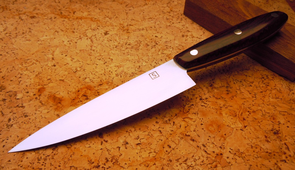

Messer # 22 und 23
Hallo Messerbauer,
Ich habe mal wieder was fertig, zwei Küchenhelfer. Ziemlich unterschiedlich in der Klingenform, ein Santoku im westlichen Stil und ein normales Küchenallzweckmesser.
Hier die Daten:
Stahl: 1.4153.03 aka SB1 gehärtet auf 60 HRC
Griffholz: Stabilisiertes Zebrano, blaues Fiber und Messingnieten
Klingendicke: 2 mm auf Null ausgeschliffen uns scharf ohne Ende.
Santoku:
Gesamtlänge: 310 mm
Klingenlänge: 190 mm
Gewicht: ~ 186 g
Küchenallzweckmesser:
Gesamtlänge: 255 mm
Klingenlänge: 140 mm
Gewicht: ~ 118 g
Das Santoku bleibt bei uns im Lande das kleinere Messer wird bei einem meiner US Kollegen ein neues Zu Hause finden.
Ich habe mit diesen Beiden noch ein drittes Messer angefangen, diese ist aber noch nicht fertig. Wir hatten bei uns im Haus einen Leitungswasserschaden und mir fehlt derzeit etwas die Zeit. Ich werde es zeigen wenn es fertig ist.
Ich hoffe es gefällt. Kritik und Anregungen wie immer erwünscht.
Roland
