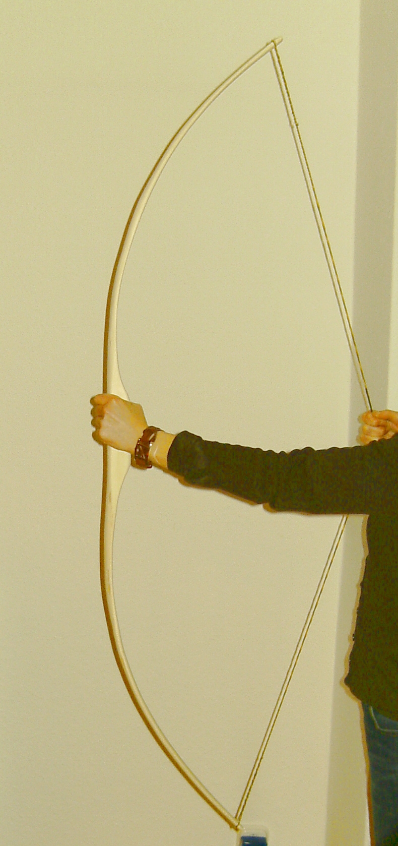

Ungespannt, Rückenansicht:
Ungespannt, Seitenansicht:
Gespannt, Bauchansicht:
Gespannt, Seitenansicht:
Im Auszug (die Holde zieht, ca. 25", weiter schafft sie's nicht!):
PUUUUHHH war das knapp!!!
Nachtrag: Guckst Du: http://www.fletchers-corner.de/viewtopi ... 75#p183780

Schöner Tiller Rabe.
