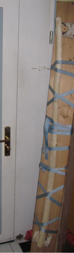

so, 2 Std in Werkstatt--stämmchen entrindet--Wurfarmdicke grob herausgearbeitet
der eine Wurfarm hat einen leichten R/D --durch Aufspannen auf ein Jatobabrett(hoffe das ist erlaubt--da Tropenholz) ;D
versuche ich dem anderen Wurfarm auch ein bissl R/D zu geben
verwendet hab ich bisher nur eine Klappsäge , Zugeisen und eine Raspel

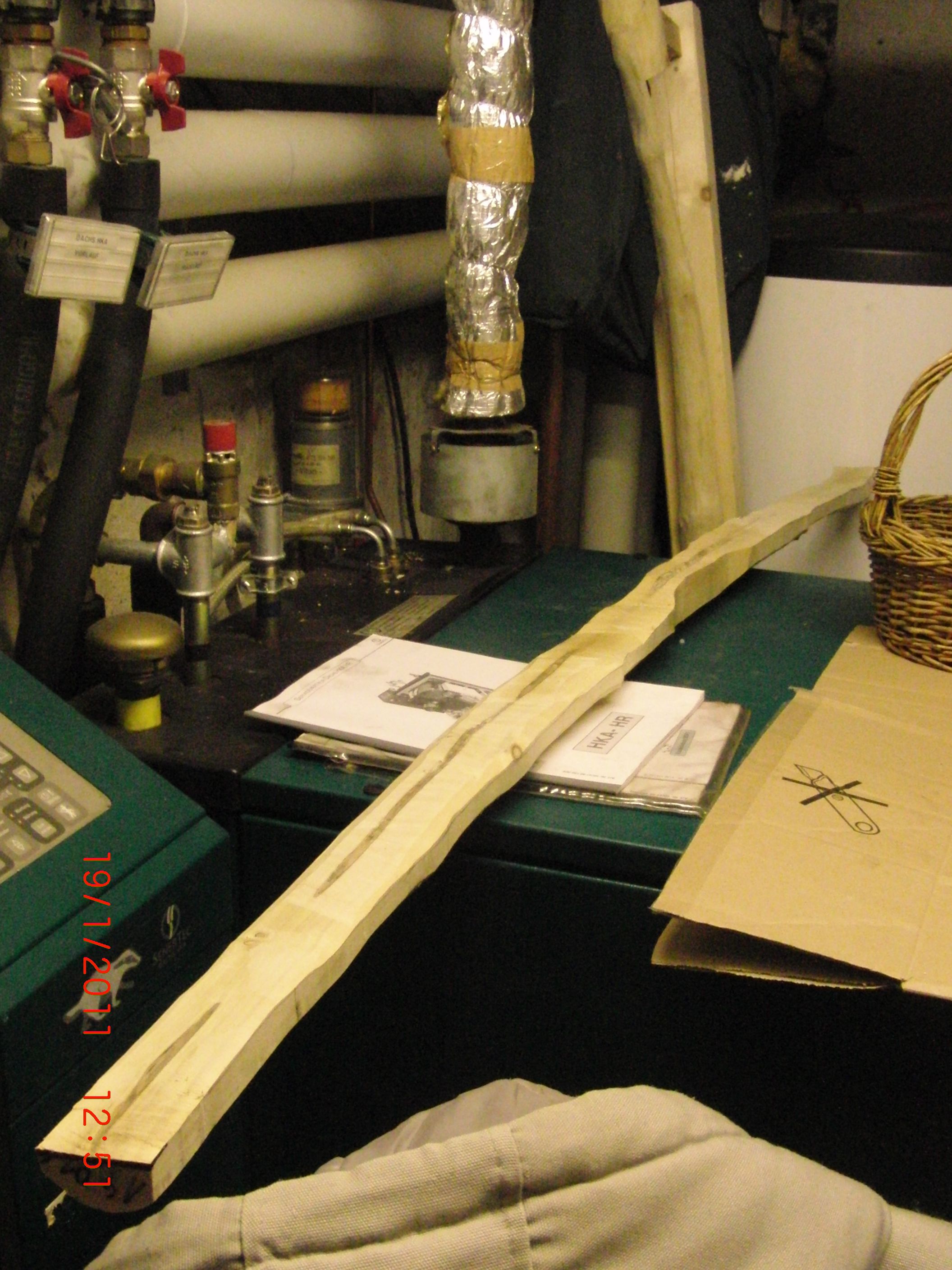

nun habe ich meinen ersten, dickeren Hasel mal grob in Form gebracht. Der Stave ist jetzt 1,84 lang, die Wurfarme sind bis 2/3 Länge 4 cm breit, danach auslaufend auf Tips 15 mm. Die WA sind im Moment noch ca. 2 cm dick, ich möchte noch nicht mehr wegnehmen, weil ich befürchte, je dünner, desto größer ist die Gefahr einer Verdrehung beim weiteren trocknen.
ich habe zwei Problemchen:
1. Ein Riss im Fadeout laut Bild, aber ich glaube, der ist nur oberflächlich und kommt aus dem längseingesägten Markkanal im Griff
2. Ein Wurfarm hat ne leichte Biegung.In dieser Biegung kann ich das Holz nur sehr, sehr vorsichtig abnehmen, da die Fasern dort nicht gerade verlaufen(d.h. der Biegung folgen), wenn ich nicht aufpasse, schlitzt dort ein großes Stück ab. Ich habe den WA dort noch etwas dicker, vielleicht kann mir jemand nen Tip geben.
Gerd

Bis jetzt haste alles soweit richtig gemacht :) Die Maße der Wurfarme sind absolut in Ordnung, die Dicke von 20mm ist auch angemessen. So dürfte das Holz flott und rissfrei trocknen. Ich kann nur leider gerade das mit dem Riss nich so recht erkennen, das liegt aber daran das ich mit Handy Online bin...
Den Riss solltest du dir genau angucken. Zum testen könntest du mal schauen ob das einfach nur eine Verwerfung im Faserverlauf ist. Vielleicht einfach mit nem Hobel mal einen ganz dünnen Span runterhobeln und schauen wie es darunter aussieht. Generell: Wenn der Riss in Faserrichtung läuft und nicht an der Seite aus dem WA raus, dann ist das meistens nicht so tragisch. Das kann man mit Kleber(Epoxy) etc füllen und fertig.
Aber erstmal weiter trocknen lassen und schauen wie sich das Holz entwickelt. Wie viel Gewicht verliert er so am Tag?
Sieht gut aus ;) weitermachen! *gg*
Achja wegen der störrischen Fasern:
Sowas gibts. Dann laufen die Fasern manchmal etwas wild west. Damit muss man leben. An solchen Stellen sollte man lieber nicht hobeln oder mit dem Ziehmesser arbeiten, wenn es dabei manchmal dicke Späne ausreißt. Dann muss man in den sauren Apfel beißen und das Holz nur mit der Raspel und/oder der Ziehklinge abtragen.

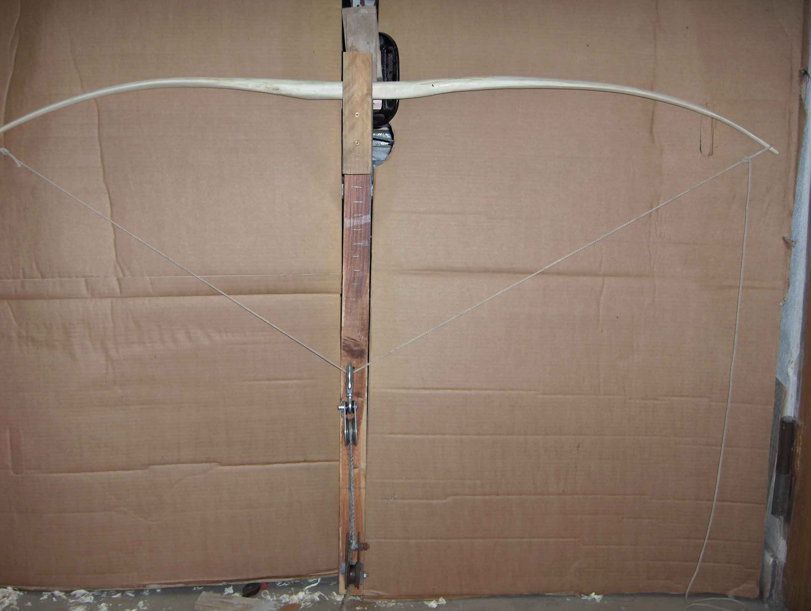

Tillerhilfe !!!
Da meine Werkstadt sehr begrenzt ist (2,5x2 m), eine l-förmige Werkbank und zwei Türen hat, habe ich keinen Platz für eine Tillerwand. Darum habe ich mir einen Tillerstock an die Werkbank mit ein paar Winkel und Schraubzwingen angeschraubt.
Da dies mein erster Bogen ist ( Haselnuss ), bitte ich euch um Unterstützung beim tillern.
Hier mal zwei Fotos. Ging leider nicht auf ein Foto, da ich sonst schon aus der Werkstadt bin und der Türrahmen im Weg ist.
Danke Gerhard

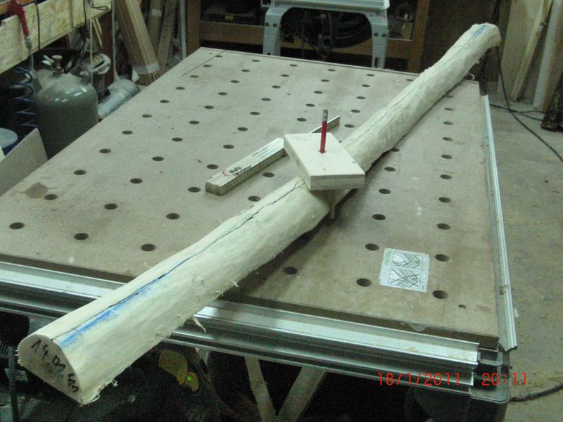

So ging es mit meinem Holunderstamm weiter:
Dem 1,85m langen Stave habe ich zunächst eine Mittellinie eingezeichnet;
Die Linie mit der Schlagschnur diente ja nur dazu, die Lage der Sehne zu finden, also das der Griff in einer Flucht mit den
Tips verläuft.
Anhand der neuen Mittellinie habe ich dann die Bogenbreite angezeichnet und mit der Stichsäge besäumt.
Allerdings parallel mit ca. 6cm Bogenbreite (ausser im Griff).
So soll der Bogen trocknen können, ohne sich zu stark zu verziehen/ verdrehen.

So ein Mitten?anzeichnungs?gerät musste natürlich nachgebaut werden!
