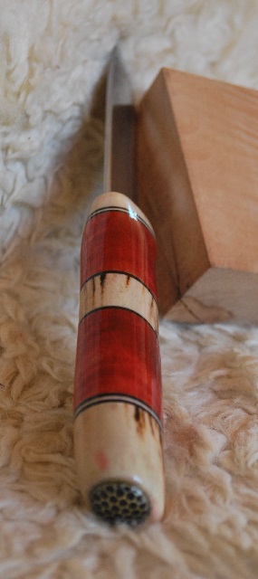

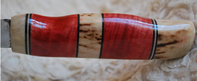

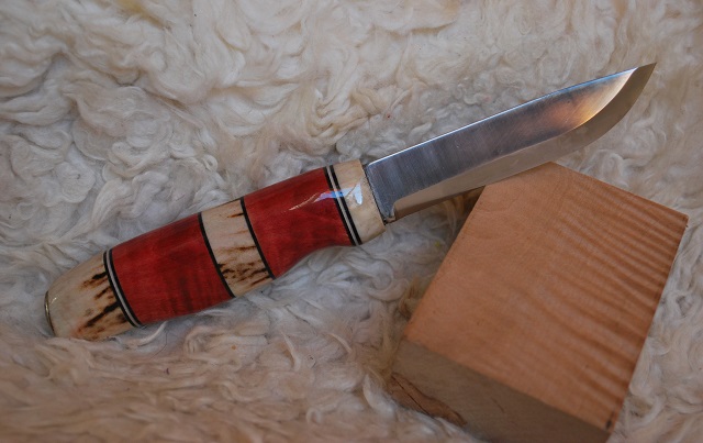

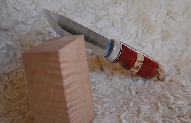

Nachdem ich mir schon länger ein "nordisches" Messer vorgestellt hatte hier nun meine persöhnliche Interpretation (lege doch wert auf einen gewissen Fingerschutz);
C-Stahlklinge von Dick, die lange günstige
Geweih, gebeizter Riegelahorn (beides aus heimischen Wäldern ;) ) und schwarzes und weißes Glaslaminat.
Polsternagel als "Knauf"
Die Klinge ist absichtlich im Lieferzustand belassen um einen Kontrast zum Griff bieten und abgesehen von der Passung/Spalt an der Kopfplatte bin ich wirklich sehr zufrieden (das nächste mal gleich mit Messingpassung ::) )
Finish mit TruOil und dem zugehörigen Schnellschleifgrund.
FMKs ausdrücklich erwünscht -freu mich natürlich wenns euch (auch so) gefällt :)
Grüße Moe
shokunin
Beiträge: 2188
Re: Messer die 6. - (ab 24.06.2012)
Beitrag von shokunin »
Sehr schön verarbeitet :)
Der Riegelahorn war ja dann wohl ein echter Glücksgriff... "aus heimischen Wäldern..." :o
Ahorn kann man übrigens auch ganz toll mit Salpetersäure beizen...
http://www.knifenetwork.com/forum/showt ... 914&page=2
kommt dann rot-golden raus. Sieht etwas natürlicher aus und wäre mir hier fast lieber als das Rot. Ist aber natürlich reine Geschmacksache. :)

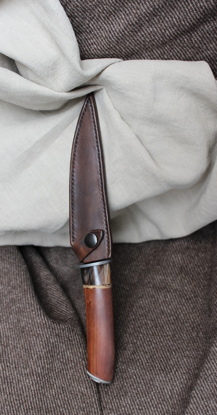

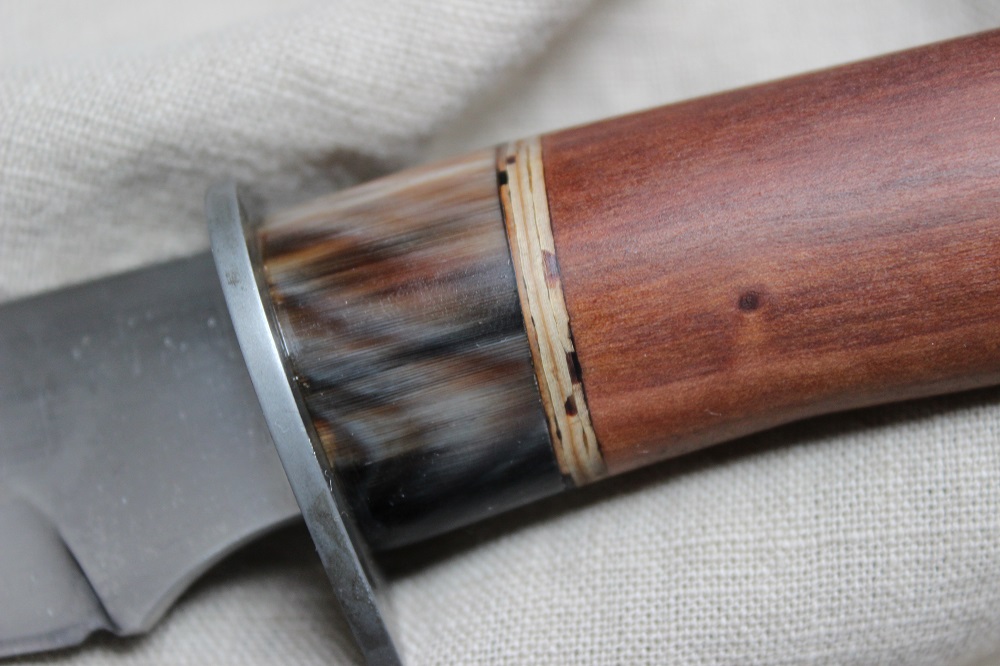

Habe auch mal wieder eines fertig bekommen.
Wird ein Ruhestandsgeschenk fürnen Bekannten meines Vaters.
Griff: Stahl, gedämpfte Birne, Birkenrinde, Horn, Damast.
Klinge: 1.4110 --> 58HRC
Länge gesamt: 27cm
Klingenlänge: 16cm

shokunin
Beiträge: 2188
Saubere Arbeit! :)
Sehr Schön :)
Ich nehme zwar an Du hast das Holz schon so bezogen...
aber rein aus Interesse, kann man Birne auch daheim dämpfen...?
Ich grille gelegentlich Bambus und auch Hölzer im Ofen und ich hab' auch schon "geräuchert" (mit Ammoniak) - Eiche z.B..
Aber dämpfen...? Im Sicomatic... nur im normalen Kochtopf... Ofen...?
Sorry,... das interessiert mich jetzt... :-[

Hairun
Beiträge: 812
Beitrag von Hairun »
Danke.
@Juergen du kannst mir bei Zeit ja ne Bestellung zukommen lassen ;D
In der Tat, die hab ich schon so gekauft. Es scheint also prinzipiell möglich zu sein ;)
Birnenholz hab ich auch noch iwo rumliegen, man könnte also man einen Versuch starten...
