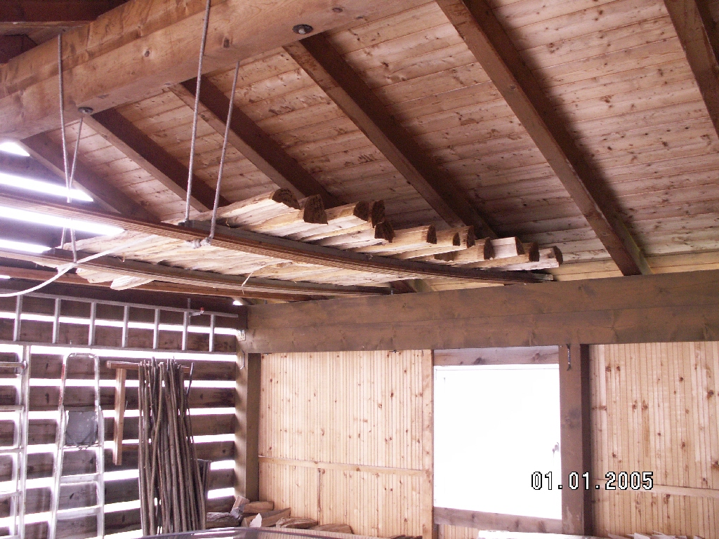

Ich habe Bergahorn gespalten in Viertel und Hälften.
Danach wurde mit der Handkreissäge eine "Sollbruchstelle" (Rissvorgabe) reingemacht und nun liegen die Segmente luftig, sowie vor Sonne und Regen geschützt und können gemütlich vor sich hinreifen.
So sieht die Konstruktion unter dem Carport-Giebel aus

Vorbildliche Lagermöglichkeiten hast du auch noch Spanmacher :o
... danke für die Anregung wie war das gleich nochmal mit dem Adoptionsantrag :D

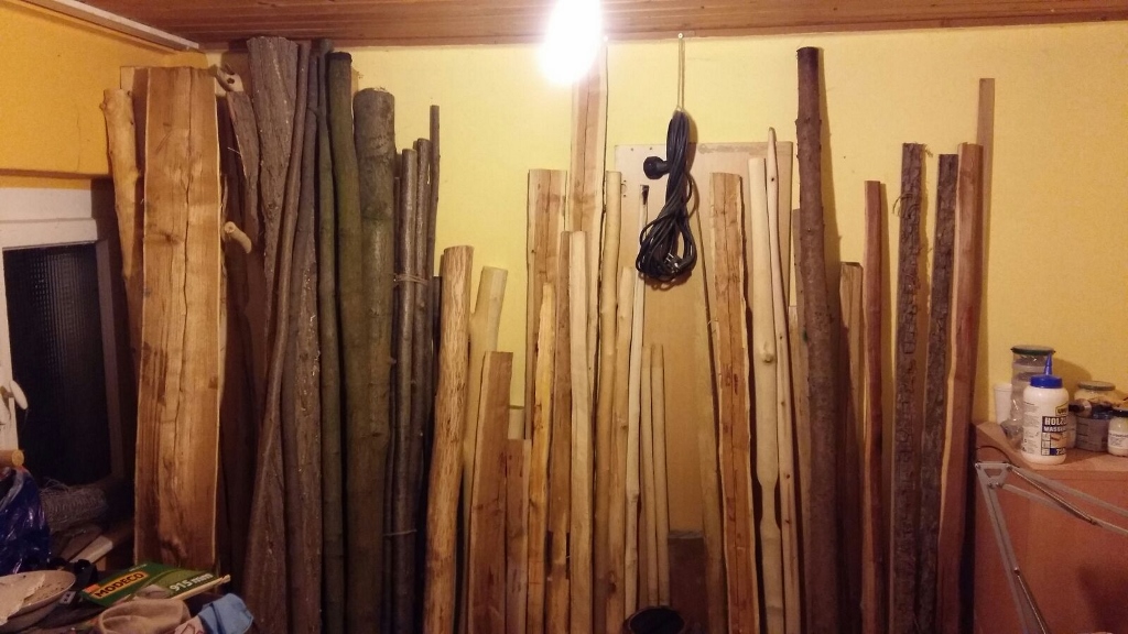

Hmm... Trocken und gleichzeitig Luftig/Windig krieg ich im Moment noch nicht hin.
aktuell lager ich mein Holz so..
Verdammt, da muss ich mir was einfallen lassen. Und zwar schnell :-\

Die Lagerung unter dem Dach des Carportes ist der erste Schritt bei der Reifung.
Der zweite Schritt erfolgt im Keller bei nahezu gleichbleibenden Umgebungsbedingungen.

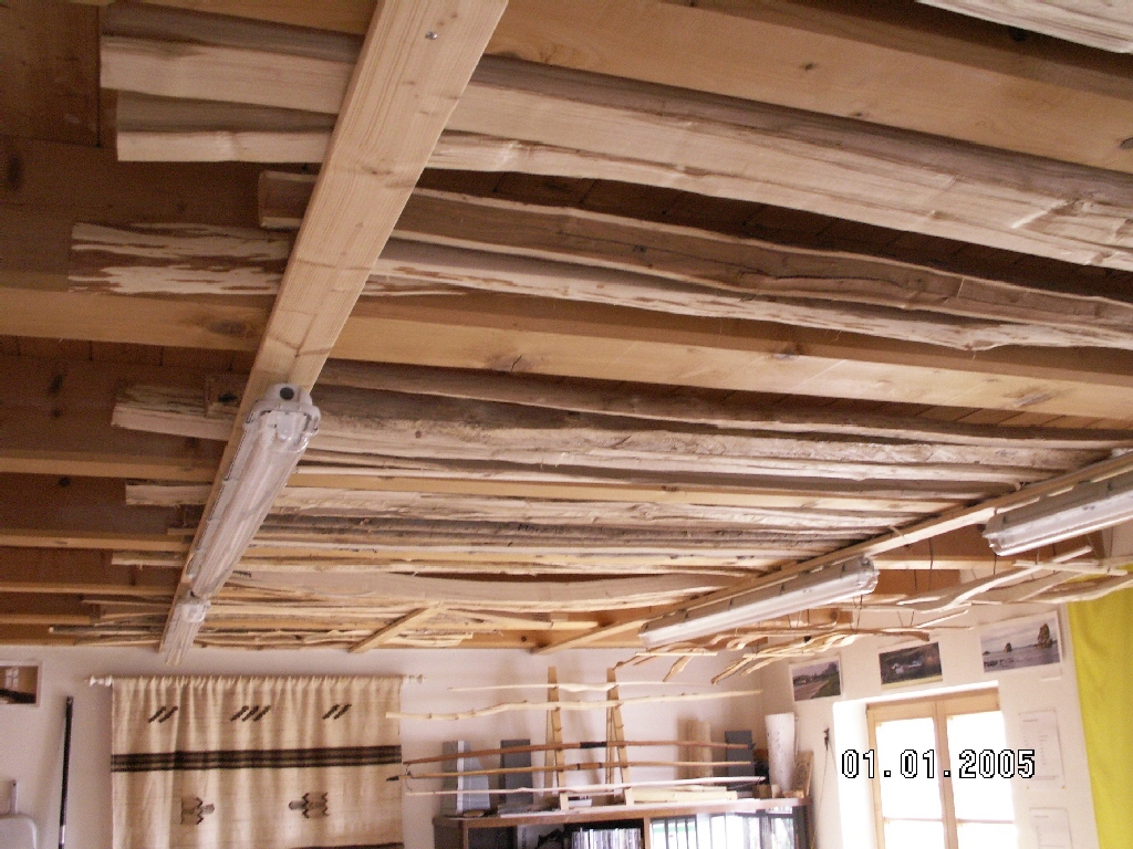

Im dritten Schritt erfolgt die Akklimatisierung der Stäbe unter der Decke der Werkstatt.
Wegen der Adoption musst Du Dich erst mit jetsam einigen. Aber ich glaube, ich nehme euch am besten beide an.....
Die letzte Lagerungsstufe

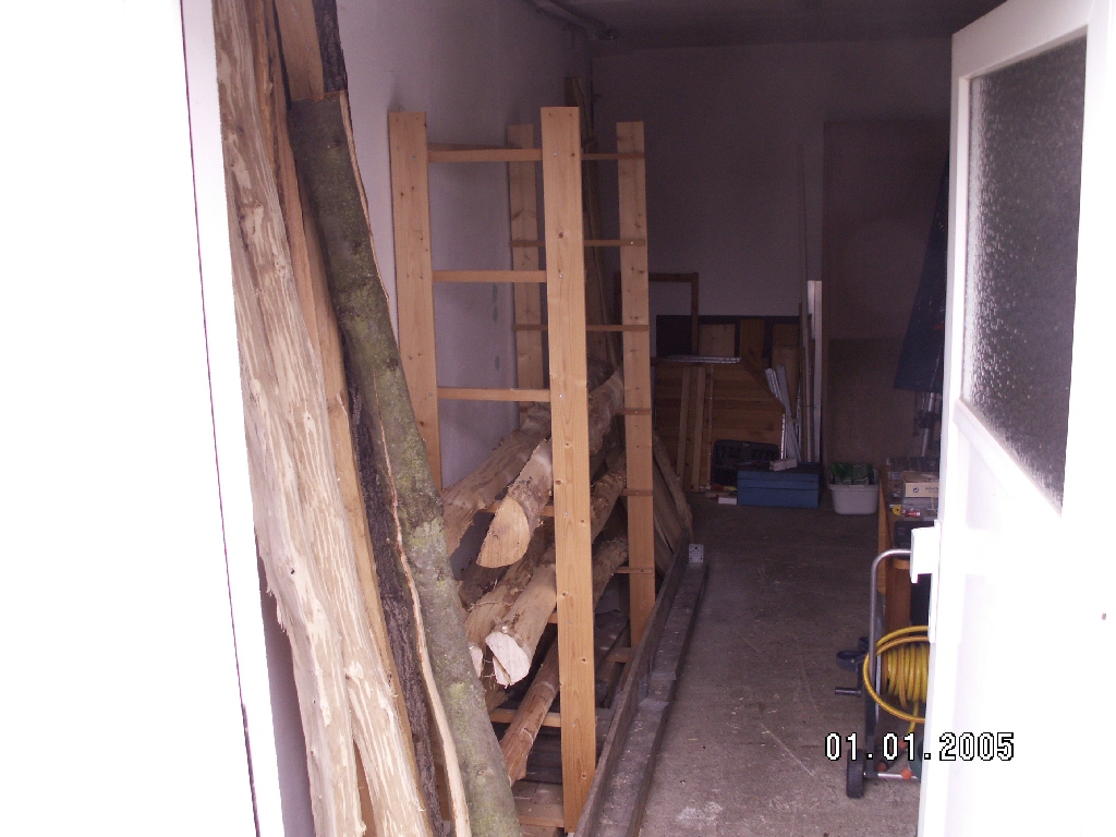

Keller-Regal
Keller-Regal

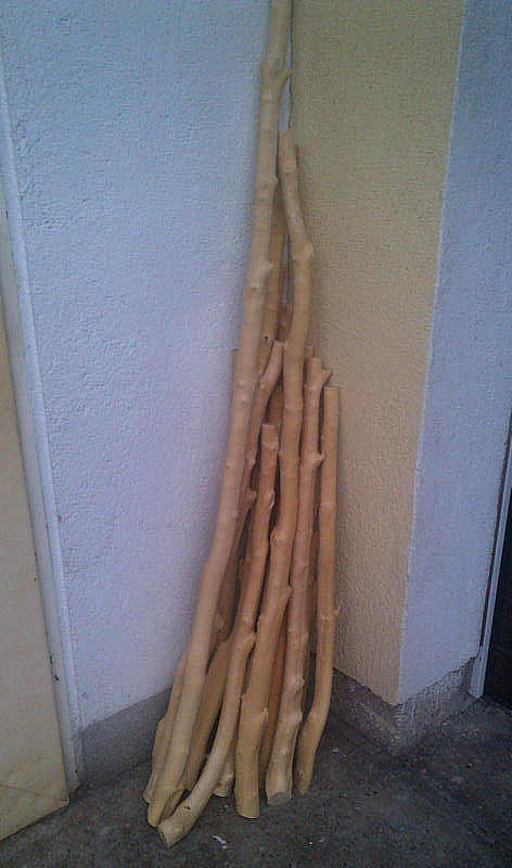

Da unser 40 Jahre alter Buchs voriges Jahr nun auch vom "bösen Wurm" befallen wurde, musste er notgedrungen gefällt werden.
Das Holz ist aber in Ordnung und knochenhart.
Deshalb habe ich mir vorsichtshalber die besseren (ca. 4-6cm dicken) Äste aufgehoben.
Frage an die Holzexperten:
Ist das irgendwie für den Bogenbau oder für Zwecke die mir momentan nicht in den Sinn kämen verwendbar ?
Wenn nicht, wird's halt Deko-Material.
PS: die Äste sind deshalb so blank, weil ich Sie mit dem HD-Reiniger entrindet habe, bevor ich die ohnehin krümelige Rinde gar nicht mehr runter bekommen.

Ui Klaus, jetzt muss ich echt mal zu dir kommen... Der Buchs würde mich schon interessieren :) Hast du die nächsten Tage über mal Zeit?

Hallo Klaus,
auf jedenfall super Holz.
Achtung: das reißt sehr schnell. Ich würde es aufsägen.
Ob es bogentauglich ist, weiß ich auch nicht.
Jörg

Hatte ich leider noch nicht in der Hand, aber Buchs soll ja das härteste einheimische Holz sein..
Müsste also eigentlich einen erfolgversprechenden Versuch wert sein, wenn nicht Du, wer dann :) .
So wie die äste jetzt da stehen, hätte ich grosse Angst vor Rissen, wichkel wenigstens für heute Nacht noch ein nasses Handtuch drum.
Wenn irgendwie ein kleines Stück abzugeben wäre, hab ich grosses Interesse.

Sehr gutes Bogenholz aber bitte sofort den späteren Rücken komplett versiegeln sowie die Schnittstellen. Bauchseite wegschneiden und so schonend wie möglich trocknen
Lg Tom Tom

Dass das Zeug vermutlich gerne Risse macht, so hart wie dieses Holz ist, habe ich auch schon vermutet.
Jetzt stehen die aber schon seit Sonntag so wie auf dem Foto da rum und es hat sich zum Glück noch nichts getan. Zum Einlagern habe ich vor, die Äste in kleineren Bündeln mit Strechfolie zu umwickeln, damit die weitere Trocknung verlangsamt wird. Mal sehen was "Freund Schimmel" dazu meint.
@Illmarinen
Ans Aufsägen habe ich auch gedacht. Aber halbieren produziert ziemlich dünne Halblinge. Vielleicht nur 1-2cm einritzen ?
@max2
Selbstverständlich würde ich was davon verschenken. Aber Ihr seid ja alle so weit weg. Ich weiß nicht mal wo Oberlausitz ist.

Die Frischhaltefolie Variante habe ich mal bei einem Weißdorn gemacht, nach 14 Tagen Schimmel.
Ich selbst habe es noch nicht versucht, aber wenn du den Rücken nicht mit Leim versiegeln willst was wäre den mit flüssigem Kerzenwachs versiegeln, das kann problemlos wieder entfernt werden.
Und ein ritzen auf dem Bauch als Entlastungsschnitt?
