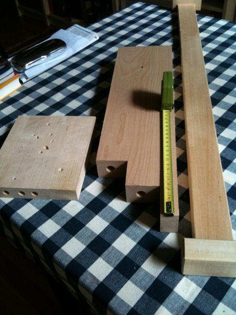

Howdy,
eignet sich Buche eigentlich als Holz für das Griffstück? Habe gerade ein stattliches Stück aus einer Holzrestekiste erbeutet (in der Mitte, mit dem Maßband darauf).
Es gab auch ein Stück Pappel (rechts im Bild), das ungefähr die Breite eines Wurfarmes hat. Damit werde ich das Sägen und Verleimen des Snake-Jo-110mm-Schwalbenschwanz-Spleißes üben
In einem Laden um die Ecke gab es meinen ersten Hautleim und ein flüssiges Produkt namens "Fischleim", zu dem die Verkäuferin nicht so viel sagen konnte.
Werde die o.g. Schwalbenschwänze teils mit Hautleim und teils mit dem Fischleim kleben und hinterher einen Bruchtest versuchen
Jarek

Rotbuche als Griffholz ist eher unter der Kategorie "langweilig" einzustufen.
Pappelholz eignet sich wegen der filzigen Oberfläche eher weniger als Übungsholz. Da sollte man lieber mit Harthölzern üben, eventuell dazu die Buche nehmen.

Moin Moin,
Buche als Griffholz: Es hat ggf. eine hohe Dichte und ist damit rel. schwer. Das ist günstig. Außerdem lässt es sich sehr gut damit arbeiten. Allerdings arbeitet es kräftig und schwindet sehr stark. Das sind Dinge die es mir für den Griff als eher ungünstig erscheinen lassen. Denn auch wenn das Holz schon trocken ist, wirst du es beim Verleimen am Spleis befeuchten (eher unproblematisch) und hinterher mit reichlich Sehnen (viel Nässe) belegen (eher problematisch). Ggf. verzieht es sich dann bei letzterem. Klingt zwar eher unwahrscheinlich, dennoch würde ich es vermeiden, da man zu diesem Zeitpunkt schon viel Arbeit in den Bogen gesteckt hat. Wenn sich dann der Bogen im Griffbereich verzieht, verzeiht man sich das nicht. Von daher wäre mir Buche als Griffholz zu aufregend
