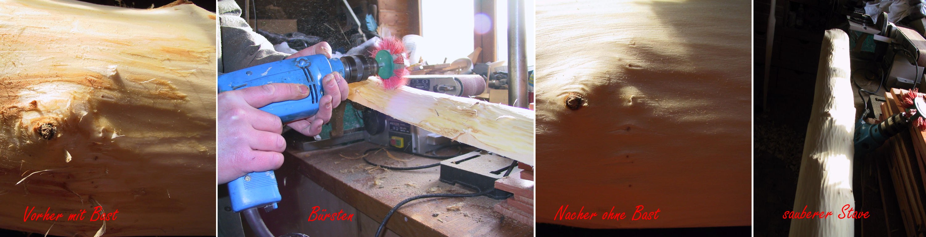

Hierzu ein kleiner Nachtrag bezüglich Bastentfernung. Anschließend habe ich die Rohform angezeichnet und ausgesägt.

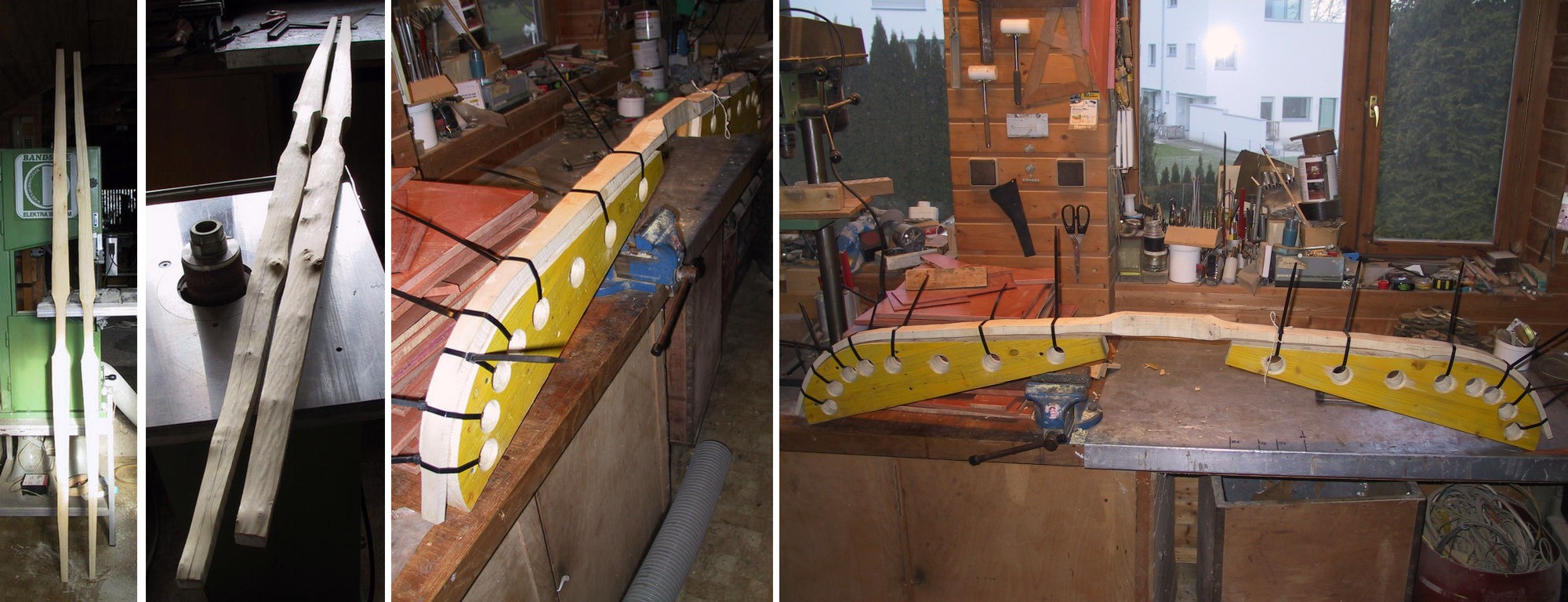

Dazu habe ich heute erstmals die Dämpfmethode versucht.
Und weils so gut geklappt hat, hat einer der Rohlinge gleich ordentliche Recurves abbekommen.
Dazu mußte ich mir aber erst Schablonen bauen. Das war aber ein idealer Zeitvertreib während das Holz weich gekocht wurde.
Die Kabelbinderfixierung (von Chirion) ist übrigens eine klasse Idee.
Das machte die Angelegenheit im Vergleich zu Schraubzwingen gleich viel leichter beim Transportieren in den Heizraum. Bisheriges Werkzeug und Hilfsmittel:

Klappsäge, Spachtel, Bohrmaschine mit Kunststoffbürste

E-Herd, Kochtopf, Alufolie, Handtuch
Biegeschablone, Schraubzwinge, Kabelbinder

Firestorms Ahorn-Flachbogen 1,80m lang
Vorhergehender Beitrag
Mannomann!
59 Teilnehmer, teilweise mit mehreren Bögen. Dazu werden einige Rohlinge noch auf Formen gespannt und diverse Reflexe reingedämpft, dass es eine wahre Pracht ist. Ich glaub mit meinem simplen Ahorn kann ich da keinen Blumentopf gewinnen.
Für den Schwesterstave werd ich mir da wohl was besonderes einfallen lassen müssen. Ich wollte ja schon immer mal einen Bogen im Möllegabet-Design bauen. Also richtig mit diesen schmalen, steifen Enden. Meint ihr man kann so einen Bogen aus Ahorn bauen, oder ist das Holz eher schlecht geeignet?
Derzeit ist der aktuelle Stave 1,80m lang und die Aussenkonturen sind mit der Bandsäge zugeschnitten und mit dem Schweifhobel geglättet worden. 4cm breit bis 30cm vor den Tips, dann pyramidial auf 2cm. Später soll das noch auf 1cm verschmälert werden. Die Dicke ist noch bei 2,5-3cm und soll noch von 2,5 auf 1,5 getapert werden. Dannach kommt der Stave in die Wohnung auf den Schrank um zu trocknen. Leider hat der Stave 30 cm vor einem Tip eine Biegung, die ich noch begradigen muss. Das werd ich wohl mit der HLP machen, da ich noch nie mit Dampf gearbeitet habe. Ausserdem möchte ich die Enden etwas Reflex biegen. Es gibt also noch viel zu tun und die Zeit ist verdammt knapp.
Bilder werden noch nachgereicht.
Grüße, Marc

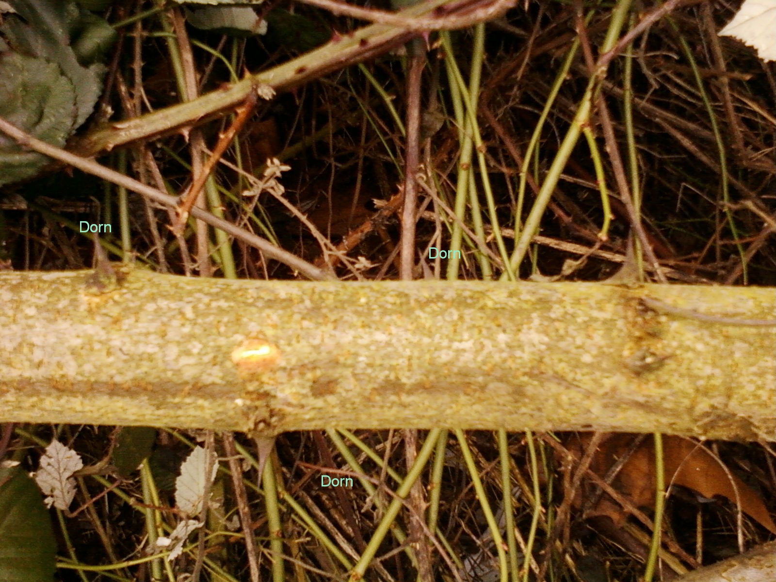

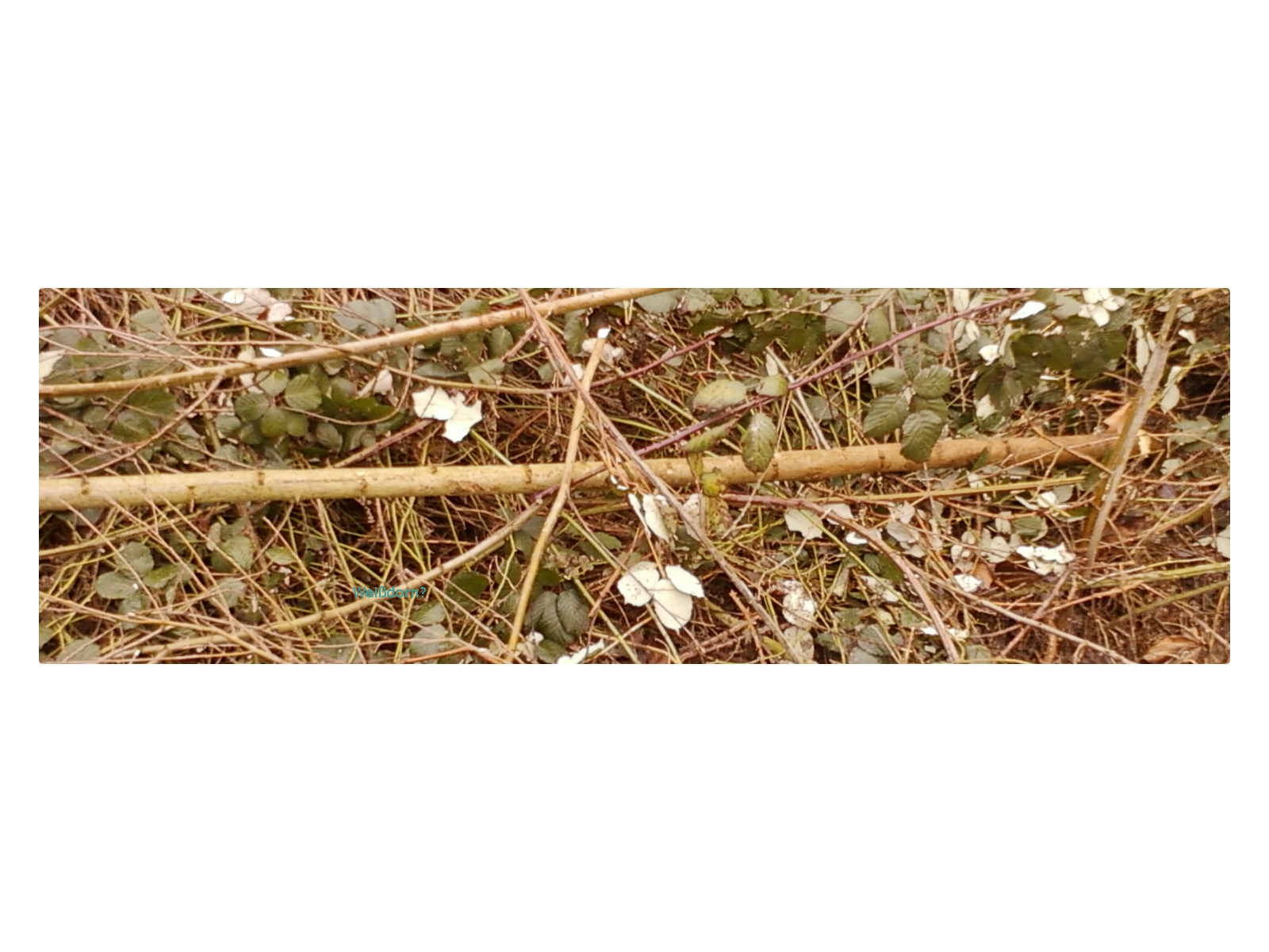

Moin,
ich habe noch zu ergänzen: meine 'Gattin X' hat sich noch nicht mit eigenem Namen angemeldet, kommt aber noch. Sie hat die 'schöne' Hälfte des Ahorns in der Mache.
Meine Hälfte habe ich gestern abend aus der Einspannung erlöst und ich werde gleich in der Mittagspause mal ein wenig aus dem Kofferraum heraus daran herumwerkeln.
Eine Sache noch. Dem armen, von einem Traktor umgefahrenen, Ding habe ich Asyl gewährt. Könnte das Weißdorn sein? Hat 'nen sehr saftigen Bast und wenn man den herunter geholt hat ist das Holz im Farbton so zwischen orange und gelb...sehr schöne, glatte Oberfläche (Fotos leider nur vom Handy..)
Allerdings ist das Stück auch sehr astig...trotzdem sehr reizvoll!
Wenn Ihr mir aus eigenen Erfahrungen nicht von einer Trocknung innerhalb des Turnierzeitraumes abratet wäre das mein Kandidat Nummer 2 - sonst buddel ich noch mal nach 'ner Hasel...

Moin
@bloodybeginner: was du gefunden hast sieht nach Robinie aus, hier sind doch schon zwei
die einen saplig aus Robine haben , kannst es ja auch versuchen!
Hat auch schon dunkles Kernholz (bräunlich)?
Gruß Nico

Dachte ich auch erst, aber das:
...spricht dagegen!bloodybeginner hat geschrieben:Hat 'nen sehr saftigen Bast und wenn man den herunter geholt hat ist das Holz im Farbton so zwischen orange und gelb......

Schon mal Danke für die Antwort! Ich geh' nach der Arbeit mal nach den Knospen schauen, ob noch etwas von dem Stämmchen übrig geblieben ist. Besonders hervor'stechend' waren halt die Dornen - passen die denn überhaupt zu Robinie??
Kein dunkles Kernholz. Die dürre Hippe ist entrindet zwischen 4,3 und 5,3 cm stark - nix Braunes im Schnitt...nur hell..

@bloodybeginner
erinnert irgendwie an ein Rosengewächs, Wildrose oder so, besonders wenn die Blätter am Bild dazugehören, kann aber auch voll daneben sein
das gäbe dann einen echten "Rosenbogen"
