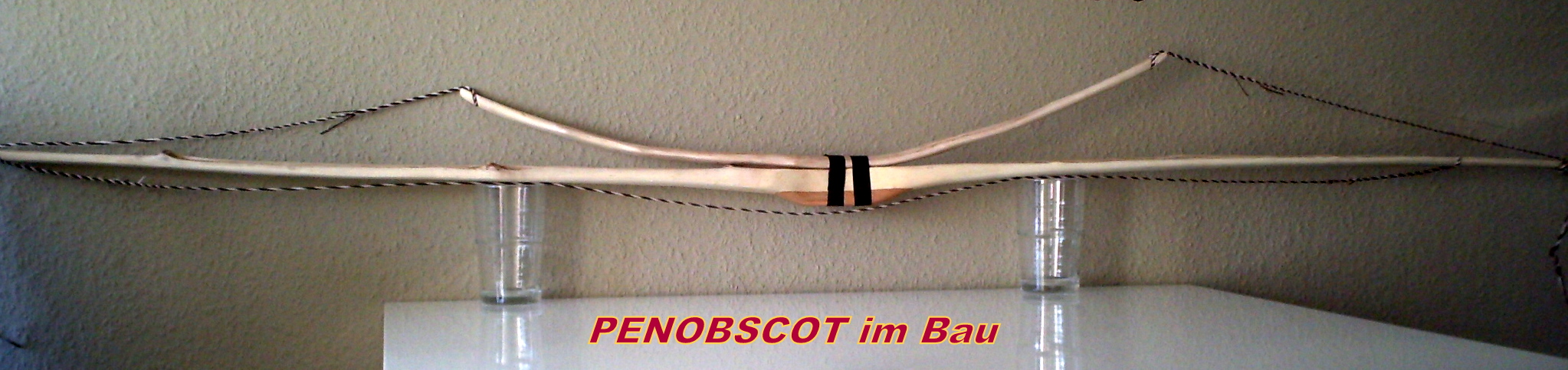

So ich zeig dann auch mal den Werdegang, :o
Ein Penobscot solls werden, zur Not wirds nen Hasel mit dann eben 4 Sehnenkerben.
Beides sind Haselstücke, dem Großen hab ich den Markkanal rausgenommen und den Griff mit Kirsche aufgebaut.
Der Große hat 6 Äste und der Kleine 9, was die Sache recht spannend macht!
(die schwarzen Streifen sind noch Klebebänder da die zwei noch im tillern sind.)
Gruß alfredle

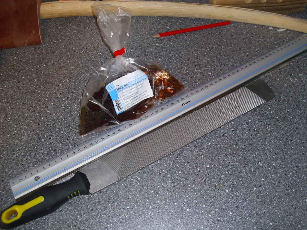

Die Rückseite ist grob.
Zwischenmeldung von mir. Ich spende eine Raspel und Schellack Lemon für den Wettbewerb. Das Lineal soll nur die Länge zeigen und bleibt bei mir.
lg
inge
