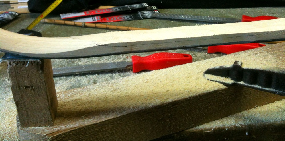

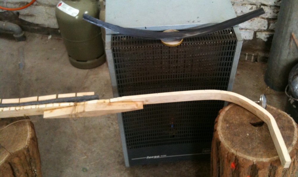

Tja, heute morgen war der Leim am ersten Wurfarm schon hart. Nach knapp 24h - hat mich überrascht.
Jedenfalls konnten die Schraubzwingen am zweiten Wurfarm ihren Dienst antreten. Davon kein Foto - es sah genauso aus wie beim ersten Wurfarm.
Hier werden die Teile vorgewärmt, diesmal am Gasofen - der mehr kalorischen Bums hat, als die Heizung. Nu kann das Ganze erstmal trocknen. In ein paar Tagen kommt der Celik zwischen die Hornstreifen. Irgendwann danach wird der Kern runtergefeilt auf die endgültigen Maße.

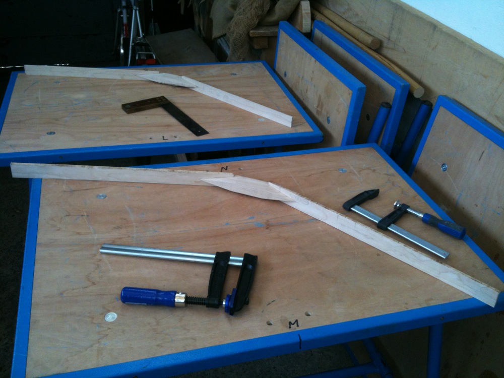

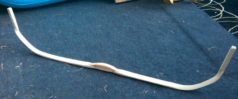

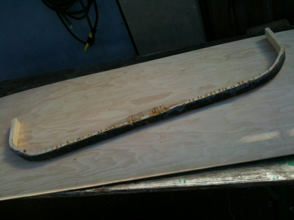

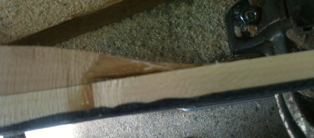

Sodele, so sieht das Teil momentan aus:
An einem der Wurfarme ist eine Stelle, die mir nicht gefällt. Die Klebefuge scheint hier dicker zu sein als an anderen Stellen. Zu geringer Anpressdruck?
Habe die Stelle mit der HLP laaange auf 55-60° erhitzt (knapp eine Stunde) in der Hoffnung, den Kleber wieder flüssig zu machen und dann neu pressen zu können. Der Leim blieb aber hart, wurde kein bisschen weicher. Ergo Unterfangen aufgegeben. Mit viel Glück ist diese Fuge ein optischer Eindruck, der sich beim Breitentaper in Wohlgefallen auflöst. Schaun mer mal. Schön isses nich. Ansonsten habe ich heute zwei Kerne für Balka-Bögen aufgesetzt - Teil eines gemeinsamen Projektes mit dem Bogenbauer, bei dem ich Unterschlupf gefunden habe. Die Balkas dürften um einiges leichter zu bauen sein als der Osmane (Kern muss nicht gedämpft/gebogen werden, kürzere Hornstreifen tun's und müssen nicht um die Kurve verleimt werden), insbesondere da hier 2K-Kleber zum Einsatz kommt. Grüße!

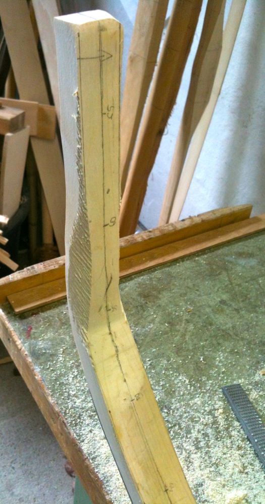

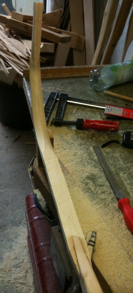

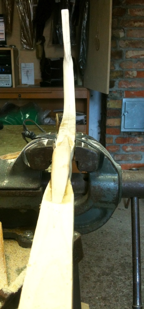

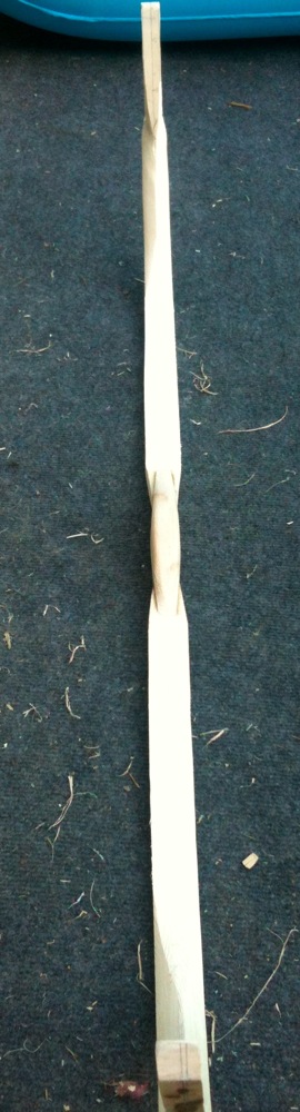

Heute ging es mal ein Stück weiter, ich habe den Kern zumindest teilweise geformt:
Fertig geformt ist es noch nicht. Aber diesen annähernd passenden Griff in die Hand zu nehmen, war ziemlich motivierend!
