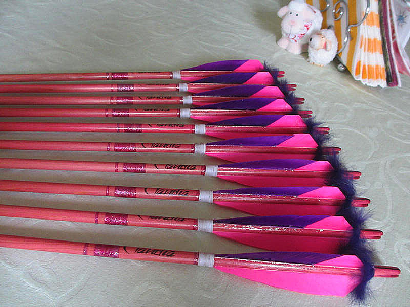

Ich hab auch mal wieder ein wenig Munition gebastelt. ;)
Diesmal für meine Tochter
und ihren Freund (der auch selbst mitgewerkelt hat, um seine Lieblingsbiersorte zur Schau zu tragen ).
Welche wem gehören, dürfte nicht schwer zu erraten sein. :D
Hauptaugenmerk wurde auf eine gute Wiederfindbarkeit gelegt.
Der Wald von NB behält ja sonst gerne mal ein paar Pfeile.
Re: Pfeilpräsentationen 3
Verfasst: 04.05.2014, 18:03
von Benedikt
Die Nocks werden aber noch gewickelt, oder?
Ansonsten schöne Pfeile :)
Verfasst: 04.05.2014, 19:24
von klaus1962
@Benedikt
Nö, ich wickle (wie viele andere auch) die Nocks nicht.
Hatte aber auch noch nie (nach mittlerweile ca. 200 gebauten Pfeilen) Probleme damit.
Und falls mir mal ein RobinHood "passiert", werde ich es tapfer verschmerzen. ;) ;D
Verfasst: 04.05.2014, 20:42
von killerkarpfen
Die Tussypfeile finde ichh voll scharf. Das Bier ist wiederum Geschmacksache.
Gegen einen Robin Hood nützen auch die Nockwicklungen nicht!
Gegen ein Ausbrechen bei einer zu Dicken Wicklung an der Sehne schon. Zumindest wenn die Pfeile auf der Sehne ein wenig klemmen sollen.
Das abplatzen der Nockenwand im Abschuss kommt einem Leerschuss gleich. Was spricht gegen eine solche Wicklung?
Verfasst: 05.05.2014, 08:07
von klaus1962
killerkarpfen hat geschrieben:Das abplatzen der Nockenwand im Abschuss kommt einem Leerschuss gleich. Was spricht gegen eine solche Wicklung?
Es spricht außer dem Aufwand eh nichts dagegen. Aber ich verlaß mich auf die Mikarta-Inlays, daß die Nockwände nicht wegplatzen.
Verfasst: 05.05.2014, 10:27
von Neumi
Hallo, naja über Geschmack lässt sich ja streiten - das bezieht sich auf die Bierwerbung - (die "Tussi-Pfeile" sind für meinen Geschmack zu sehr Ton in Ton, hier hätten ein weisses Cresting und weisse Flaumteile (wie heissen die Feder-Dinger am Pfeilende?) nen schönen Kontrast gebracht).
Aber die Pfeile sehen auf alle Fälle nach ner tollen Arbeit aus. Gefällt mir.
Wie viel Platz iss denn noch für die Finger am Pfeilende? - sieht nach wenig aus. Aber auf Fotos kann das ja bekanntlich täuschen.
Und was sind das für Aufkleber für die Schriften?
Verfasst: 05.05.2014, 11:47
von klaus1962
@Neumi
Es ist noch ca 25mm Platz zwischen Federn und Ende des Schafts (Das Foto täuscht ein wenig durch die Puschel (=Tracer) und die Perspektive). Also mehr als genug für die dünnen Finger meiner Tochter.
Und wegen der Beschriftung guckst Du hier.
Verfasst: 08.05.2014, 17:21
von Neumi
@Klaus - ja super vielen Dank für den Beschriftungstipp (bin natürlich mal wieder nicht auf die Idee gekommen, die Suchfunktion zu benutzen ::) ).
