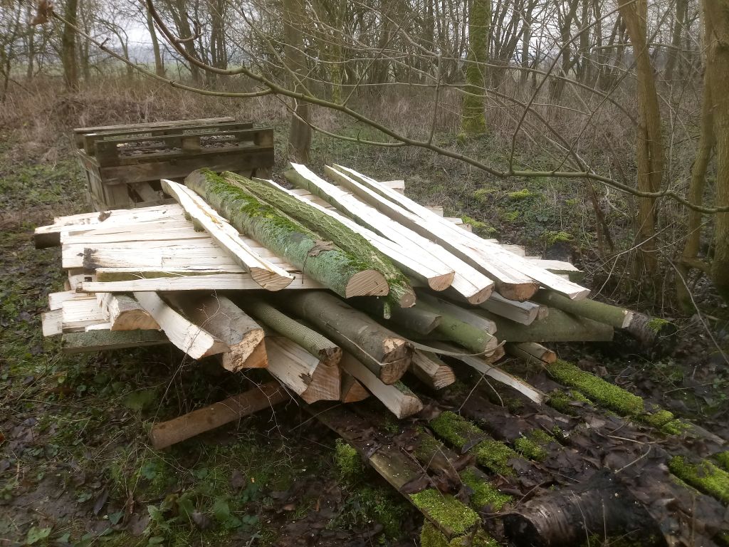

Na wenn der gewusst hätte das man aus Eibe gute Bögen bauen kann.
https://www.ebay-kleinanzeigen.de/s-anz ... 8-192-7042
na und jetzt ist gar nix mehr da den Link gibt es nicht mehr.
Zuletzt geändert von conti03 am 03.02.2020, 17:20, insgesamt 1-mal geändert.
C. Morgenstern
Stefan73
Beiträge: 346
Re: Es ist Holzzeit! Teil 6
Beitrag von Stefan73 »
Ja leck... das wären 15 Minuten mit dem Auto gewesen für mich.
Beiträge: 4000
Hat Dank erhalten: 39 Mal
Aufgrund der dicke vom Splint und der Spannrückigkeit wäre da wahrscheinlich eh nigs gscheids bei rumgekommen.

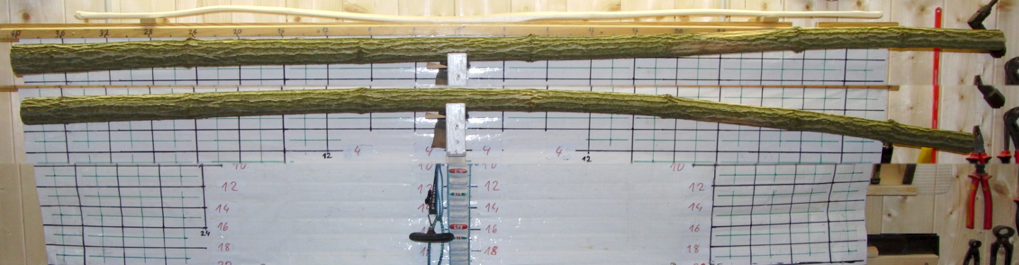

So, mal was aktuell(er)es. Holzzeit...
...ist es zumindest letzte Woche gewesen.
Mein Faschingsausflug letzte Woche Dienstag führte mich in die Böschungen und Kanalufer, dabei sind mir eine Kornelkirsche,
Mit der S-Klasse weiß ich noch nicht, welche Seite ich wohin Rücken oder Bauchen soll... Wahrscheinlich erst mal kürzen.

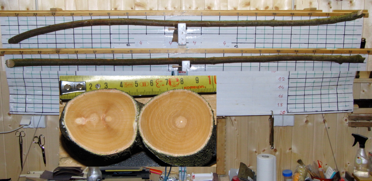

ein Hartriegel
Einigermaßen gerade, ich verbleibe vorerst in der Hoffnung, dass der Knüppel sich nicht noch verzieht.

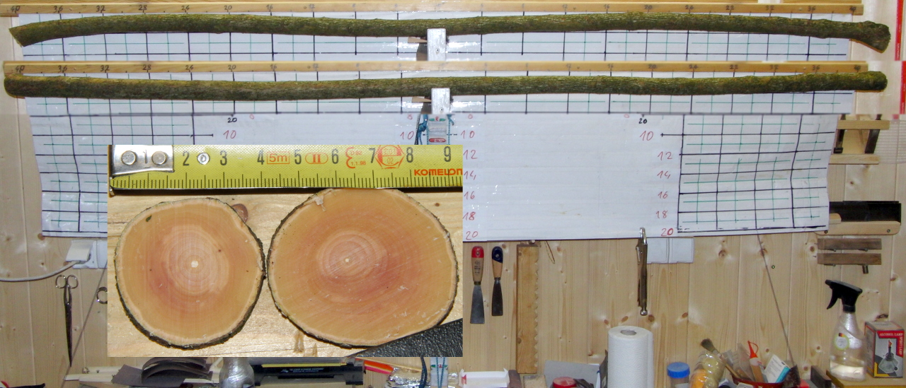

und ein Holunder
Ich würde gerne den reflexen Anteil als Rücken verwenden, bin aber noch skeptisch wegen der Scheuerstelle (scheinbar hatten wir letztens etwas Wind).<br />Wenn nicht, kann ich versuchen, den Deflex herauszudämpfen und dabei hoffen, kein Gummiholz zu erzeugen.

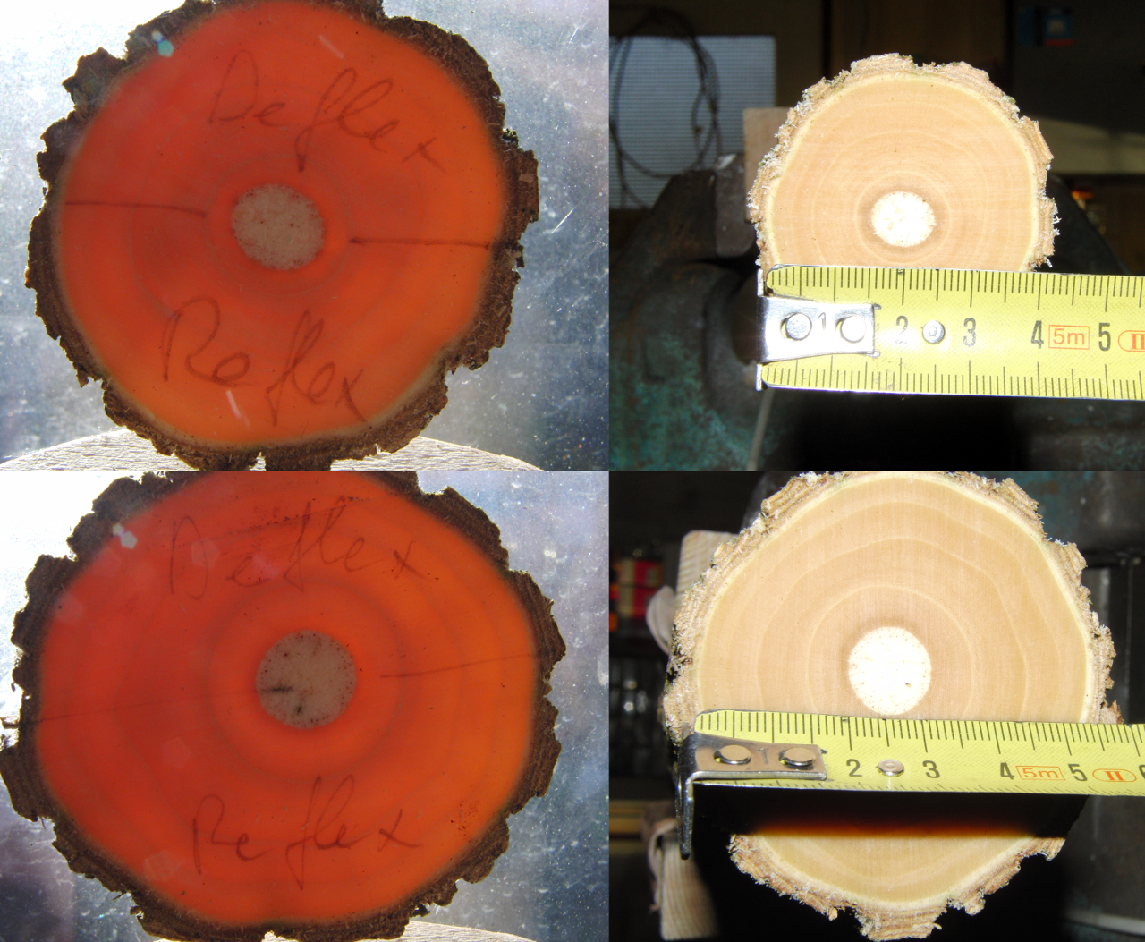

Im Durchlicht sehen die Anschnitte recht gut aus, im Auflicht könnte man angehende Kernfäule erahnen.
vor die Säge gelaufen.
Jetzt muss ich mich zügig entscheiden, wie ich anfangen will, sonst würde ich mich mit dem Schälen schwer quälen :P . Außerdem gammelt mir der Holunder sonst unter dem Schälmesser weg...

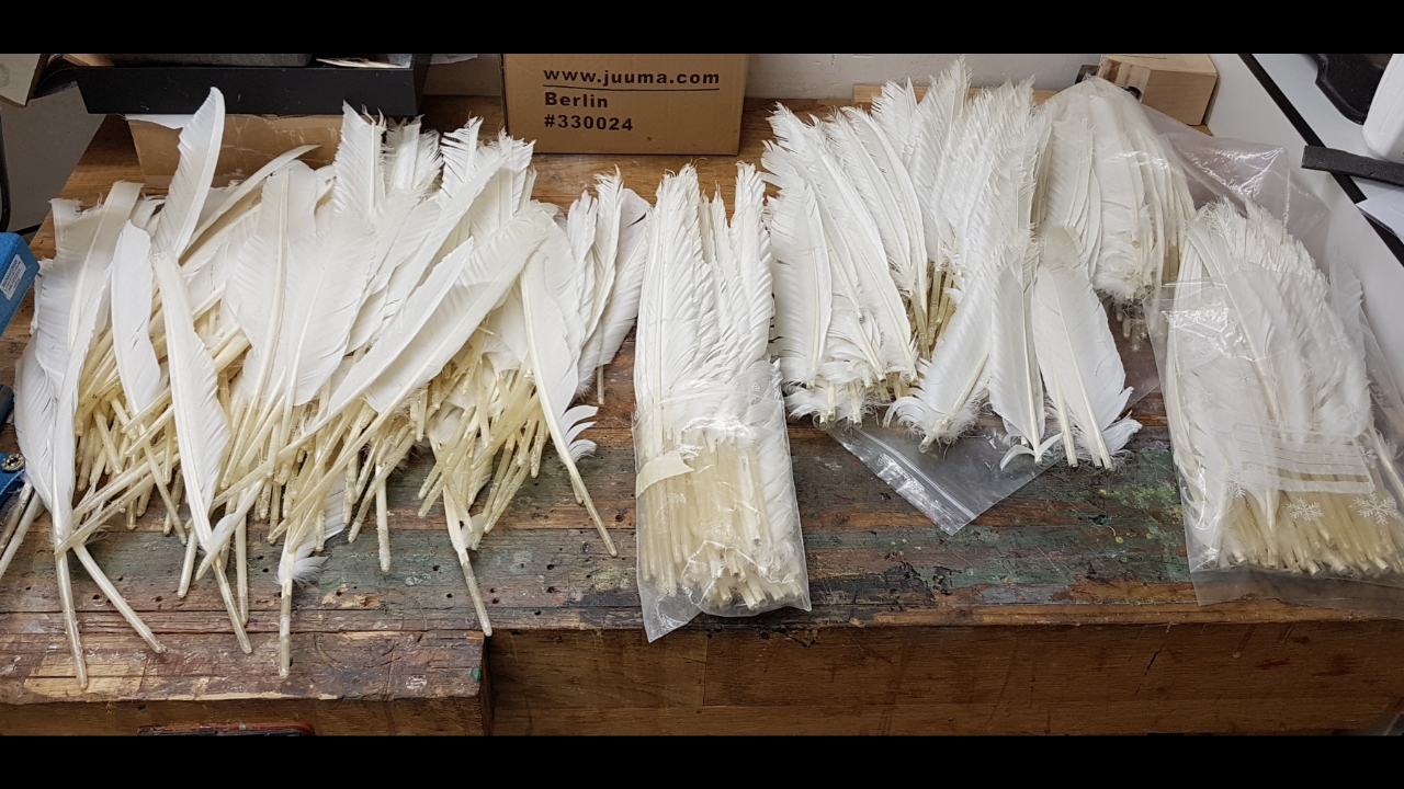

Bei mir ist noch keine Holzzeit, dafür war die erste Federzeit ;D
Von frei laufenden Gänsen.
JuergenM
Beiträge: 1466
Beitrag von JuergenM »
Jetzt sind's auf jeden Fall frei "laufende" Gänse. ;D
Beiträge: 7150
Hat Dank erhalten: 323 Mal
Die Frage ist, ob man noch von frei sprechen kann, wenn das Bewegungsprofil um eine Dimension reduziert wurde ;D

Du kannst Dich ja auch für ein kombiniertes Reflex/Deflex-hollow limb(dezent)-Design entscheiden mit kurzen knackigen Recurves.
Mit den Scheuerstellen habe ich bei Holler nie gute Erfahrungen gemacht.
