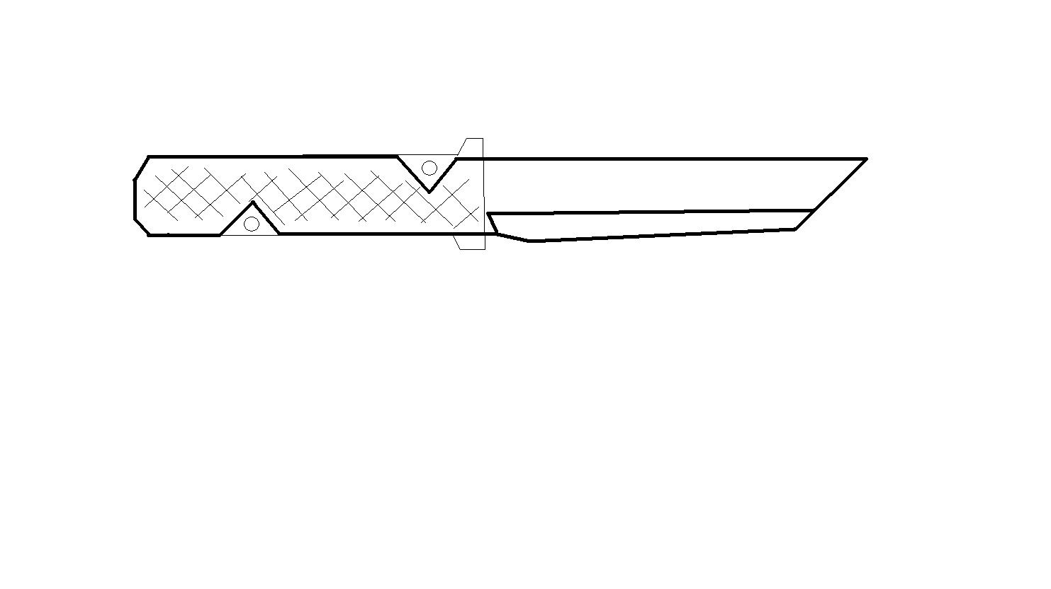

Wenn Dir nur Epoxy zu unsicher ist, hätte ich da noch eine Idee, bzw. einen Vorschlag, um die Griffschalen noch zusätzlich zu sichern...
Den Erl per Flex an zwei Stellen versetzt Bauch- und Rückenseitig dreiecksförmig bis zur mitte einkerben und dort die Griffschalen zusätzlich mit zwei Schrauben oder Nieten zusammenpressen, das sollte auf jeden Fall halten, siehe Bild...
Ich habe zwecks Vereinfachung einfach mal eine Tanto-Klingenform genommen, aber das Prinzip dürfte auch bei jeder anderen Klingenform funktionieren, vorrausgesetzt, der Erl ist breit genug dafür...
etb
Zuletzt geändert von eddytwobows am 15.02.2010, 01:45, insgesamt 1-mal geändert.

...egal, ob nun Epoxi- oder Acrylatkleber (z.B. Uhu Endfest 300 / Starbond) Verwendung findet es hat zumindest bei mir IMMER funktioniert, bzw. gehalten u. dies ohne zusätzliches Verstiften. Auch bei passenden Bohrungen, wenn ohne Kopfplatte gearbeitet wurde.
Den Erl, ähnlich wie's Walta zeigt (nur nicht so stark ausnehmen, mehrere ein bis zwei Millimeter tiefe Radien reichen vollkommen aus), mit "Kehlungen" (geht mit'm Dremel u. 'nerm rundem Schleifkörper sehr gut) versehen u. dann unter leichtem Druck spannen.
Das mit dem Andruck betrifft ja nur die Kopfplatte u. die Zwischenlagen, der Erl steckt ja in der eh etwas größeren Bohrung u. möglichst unsichtbare Klebefugen sollten ja angestrebt werden...
