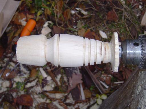

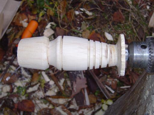

klaus1962 hat geschrieben:Schöne Sache Benzi :)
Flötet der auch, oder ist es nur eine "Atrappe". Ich kann leider nicht erkennen ob der Flötenkopf auch hohl ist.
benzi hat geschrieben:... einzig was mich total verwundert: er ist nicht 100% rund und ich dachte wenn ich an einem drehenden Werkstück ohne Spiel Material abnehme muss es rund werden.. ???
Meinst Du mit "nicht rund", daß (1) der Querschnitt nicht rund (zb oval) ist
oder daß (2) der Kopf nicht axial auf dem Pfeil sitzt (also der Kopf am Pfeil eiert) ?
Der zweite Fall wäre leicht erklärbar:
Durch das Einspannen eines Gewindes in den Bohrkopf (falls Du das Gewinde und nicht den glatten Schraubenschaft ins Bohrfutter gesteckt hast) wird dieses unmerklich leicht (und ungleichmäßig) zerdrückt. Dadurch rotiert die Schraube nicht 100% axial.Auch der Gewindeteil, welcher im Holz steckt sitzt nicht 100% axial im vorgebohrten Loch. Das Gewinde drückt/scheidet sich auf der weichsten Seite des Holzes am weitesten rein.Das merkst Du aber während des Drechselns nicht, da Du ja am Holz abnimmst. Das Holz wird zwar außen rund aber gegenüber der Achse(Schraube) im Inneren eiert es trotzdem. Wenn Du zum Schluß dann die Schraube herausnimmst, bleibt ein Loch über, das nicht die gleiche Achsrichtung wie die Außenkontur des Holztorus hat.
Wenn der Querschnitt nicht rund ist, ist das aus der Ferne etwas schwieriger zu beurteilen.
Zum Teil kann das von einer nicht stabilen Drechselauflage oder einem Spiel im Lager der (Bohr)Maschine kommen.
Ich habe allerdings auch auf meiner schweren Drechselbank festgestellt, daß besonders bei weichen Hölzern Unwuchten auftreten. Grund dafür sind ungleiche Dichteverhältnisse des Holzes, die durch die Rotation(Fliehkraft) die Einspannstellen des Holzes ausleieren. Speziell kurz vor dem Fertigdrechsel, wenn man nicht mehr viel Material abnimmt, werden dann nur mehr die Erhöhungen der Unwuchten abgetragen und die Vertiefungen werden von Drechselstahl "übersprungen". Das ist dann erst im Stillstand erkennbar, wo das Messer nicht gegriffen hat. Und zu guter Letzt kann man Unwuchten auch noch wunderbar beim Schleifen erzeugen, da dabei (ganz besonders bei Weichhölzern) parallel zu den Ringen mehr abgetragen wird als senkrecht zu den Ringen.
Das sind halt leider ein paar Tücken eines Naturwerkstoffs.
Aber da gedrechselte Holzteile normalerweise nicht 10.000 Upm rotieren müssen, spielt das eh keine Rolle. ;)
Ich hoffe, das war jetzt nicht zuviel OT.
ja, er ist hohl und hat 4 Löcher, ob er damit wirklich flötet ist eine andere Geschichte, ich denke die Ausführung der Löcher bedarf einiger Kenntnisse über Windkanal und Tonerzeugung wie beim Flötenbau, die mir leider fehlen.
Ich würde das Unrunde als Asymetrie bezeichnen und ich hab ein Bild gemacht, es ist aber aufgrund der Schatten nicht wirklich gut zu erkennen, das Gewinde war ok, sonst hätte ich die Mutter nicht herunterbekommen..... ich habe diese Asymetrie auch schon am rotierenden Werkstück gesehen, konnte sie aber durch weiteres Abtragen nicht beheben.......
danke und Grüße benzi
klaus1962
Beiträge: 2283
Re: Flötenpfeil
Beitrag von klaus1962 »
Ich seh schon. Ja es ist asymmetrisch. Rechts unten ist weniger vorhanden als links.
Ich vermute, da ist Dir durch die "unsaubere" (zu weiche) Einspannung ungewollt etwas gelungen,
was unter den Drechslern als besondere Kunst gilt. Exzenterdrechseln. ;)
Daß Du das auf der Bohrmaschine nicht mehr weggebracht hast, leuchtet mir fast ein.
Ich vermute, das Ganze muß ziemlich vibriert haben.

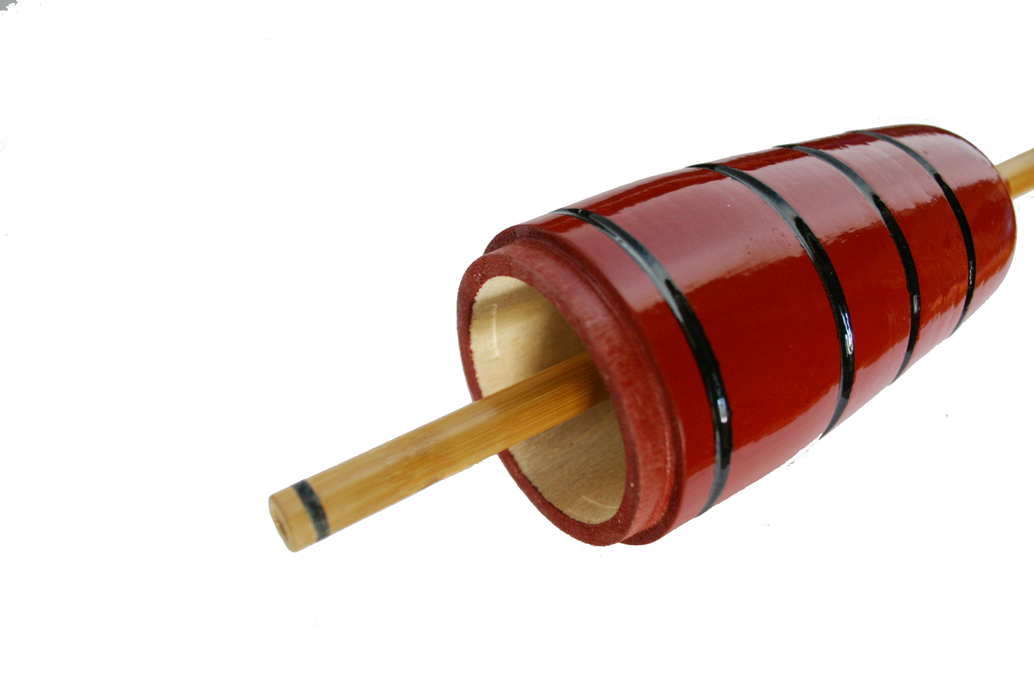

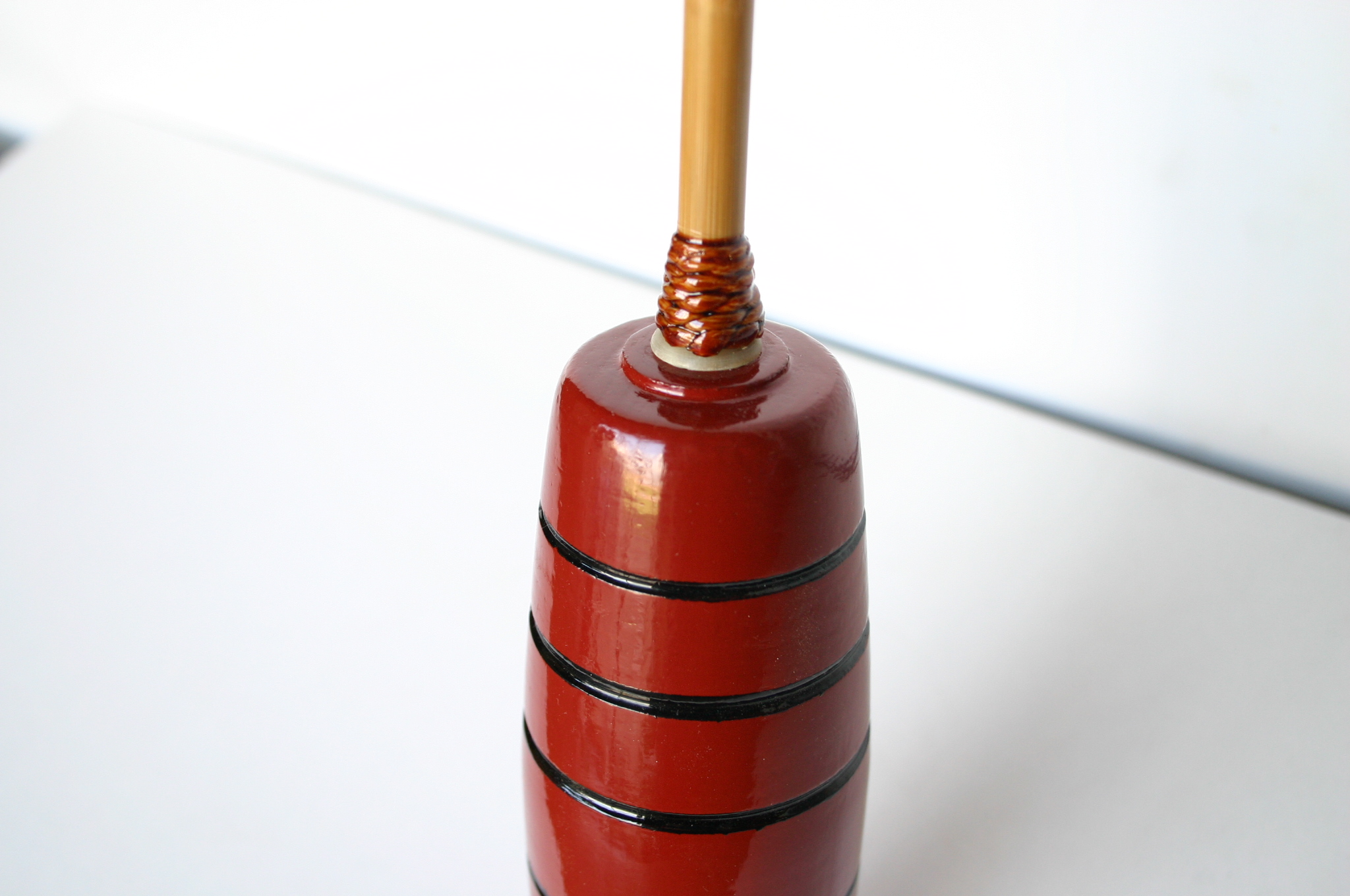

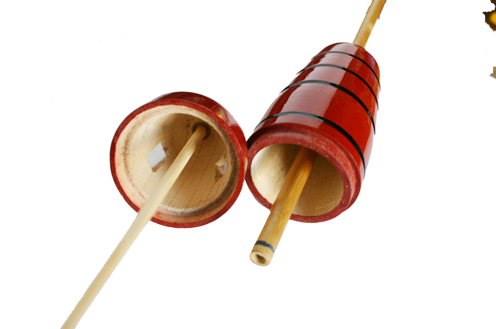

hier nur kurz ein paar Bilder zum Aufbau des Kabura-ya...
Für die die des japanischen Googelns mächtig sind ist das der 蟇目鏑矢 - der "Krötenaugen-Rübenpfeil".
Der mit den Augen pfeifft, der "nur-Rübenpfeil" (鏑矢) ist massiv z.B. für Yabusame, Kasagake etc.

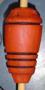

@ shokunin
danke für die links und die Bilder!
Befindet sich einer der Kabura-ya in Deinen Händen?
es gibt ja verschiedene Ausführungen der Löcher: rechteckig, dreieckig und auch die Winkel der Löcher zur Flugrichtung variieren....
so sieht meiner aus, ich hab nur ein zylindrischen Loch gebohrt..........
Beiträge: 8955
Hat gedankt: 1242 Mal
Hat Dank erhalten: 213 Mal
Re: Flötenpfeil
heute hab ich ihn getestet........... ich würde sagen er "rauscht", viel kann zu einem echten Flöten nicht fehlen....... ich werde die Löcher weiter bearbeiten
