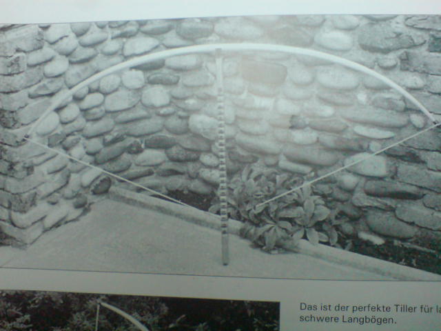

Ein Meisterstück von einem Naturtatent...Kompliment !
Gebaut binnen 2 Tage mit einem guten Holz von Matthias, dem Steilpassfänger. Da sind wohl  2 Künstler aufeinandergeraten. Tiller bemerkenswert und vor allem binnen der kurzen Zeit.... mir fehlen da die Worte.
Die Herangehensweise brilliant und unkonventionell.... es soll einfach gut funktionieren mit unseren heimischen Hölzern, und dieses Mal war es ein ELB aus Ulme.
Meine Stimme zum Bogen des Monats hast Du.
Ein paar technische Details kommen von Dir sicher noch in den nächsten Tagen.

Oha!
Das Profil ist ja fast kreisförmig.

loxley hat geschrieben: ... Könnte noch mal jemand ne scheibe oder so drunter legen?…
Bitte sehr:
Was soll ich sagen - super (wenn überhaupt, dann noch einen Hauch mehr an den Enden)
Freu' mich schon auf die Präsentation  :)
LG Niels
Galighenna
Beiträge: 8846
Hat gedankt: 3 Mal
Re: Ulmenkriegsbogen
Beitrag von Galighenna »
Also ich glaub perfekter gehts kaum. Alles was du an dem Tiller noch veränderst würde es nur schlechter machen glaube ich.
Das ist ein Musterbeispiel wie es ins Tillerlehrbuch gehört. PERFEKT!!!!!

Loxley ihr beliebt zu scherzen oder? Der Tiller ist perfekt... meiner Meinung nach gehts nich besser

LAss gut sein loxley, der is fertig, hast mir ja gestern schin erzählt wie weit du bist, und der Bogen hat DEN Tiller. Hast ihn einfach verdammt gut umgesetzt und gebaut.
Da einzige was man jetzt noch sagen kann ist eigentlich: Glückwunsch zum neuen (SEHR GUTEN) Bogen! ;)

Zum Tiller habe ich mal eine Frage, und zwar gabs doch mal (ich glaub vom Raben) eine Grafik zu verschiedenen Tillerbildern. Danach sollte ein ELB eher einen elliptischen (Richtung Peitschentiller), ein Flach-Pyramidalbogen dagegen einen kreisförmigen Tiller haben. Da ich auch gerade an einem ELB bzw. ELB-ähnlichen Bogen rumbastele würde mich das Bild sehr interessieren, sowie dessen Deutung. Leider habe ich trotz intensiver Suche nichts dazu gefunden, war evtl. auch bei bild-hoster.de und ist seitdem weg.
Ich frage auch deshalb weil in letzter Zeit oft ELBs mit (tollem) Kreistiller gezeigt werden. Ist das eine neue Erkenntnis die Biegung gleichmäßiger zu Verteilen oder kommts insgesamt darauf garnicht so besonders an?
Das soll jetzt absolut nicht als Kritik an deinem Bogen zu verstehen sein! Der ist nämlich der helle Wahnsinn! ;D

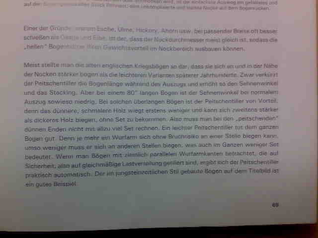

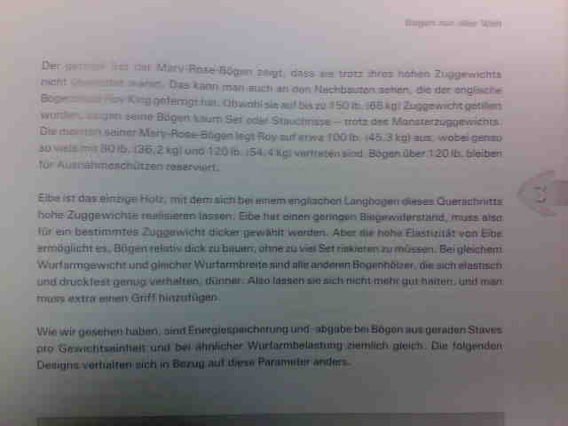

Eigentlich sollte nun der bogen so wie hier aussehen. Aber hat auch nachteil. Tbb 3 seite 70
Das aber  ist eine heikle sache. Die tipps müssen ja im endeffekt das gesammte gewicht auch tragen umd dann auch noch etwas aus dem ..normalen...tiller laufen. Knacks. Und das schneller wie bis drei zählen kannst. Dann denke ich eher bei eibe angebracht die ja einzigartig für dieses profil is....wenn mehr erlesen magst seite 69-71 band drei tbb. Vezeih mir aber auch mitnem e 90-ist es ne qual zu tippen....da wird der tiller aber genau der eibe und ihren sonderheiten zugeordnet.
Gruß Reiko
