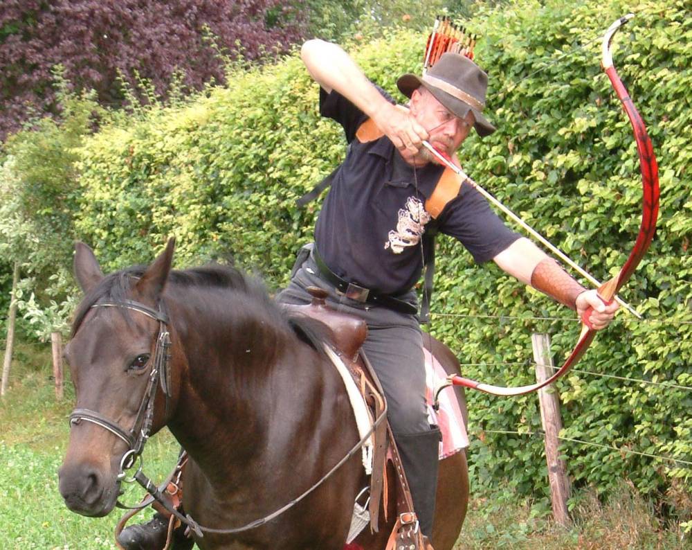

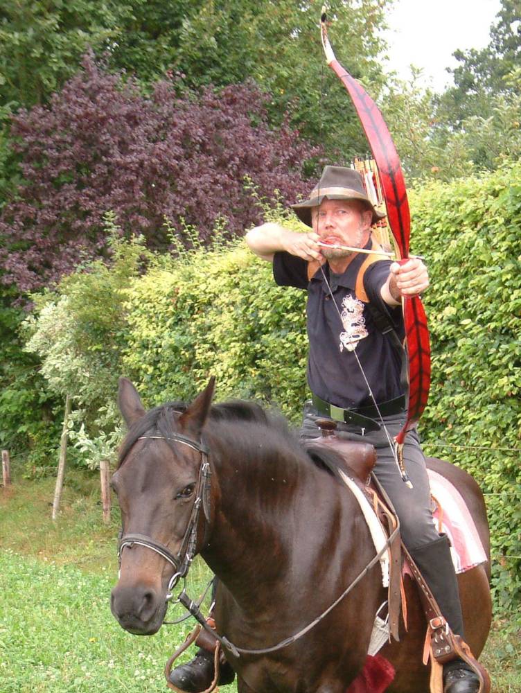

Meine Reitpartnerin hat heute beim Training mit dem Bogen ein paar Bilder gemacht. Hier sind zwei davon im Vollauszug.
Beiträge: 10951
Re: Hörnerbogen
Sehr schöne Fotos Jo  :)
Gruß acker
Galighenna
Beiträge: 8836
Re: Hörnerbogen
Beitrag von Galighenna »
Das sieht mal richtig genial aus Jo. Vom Design her und auch sonst, ein wirklich Klasse Bogen! Sieht auch so vom Pferd geschossen richtig Klasse aus :)
