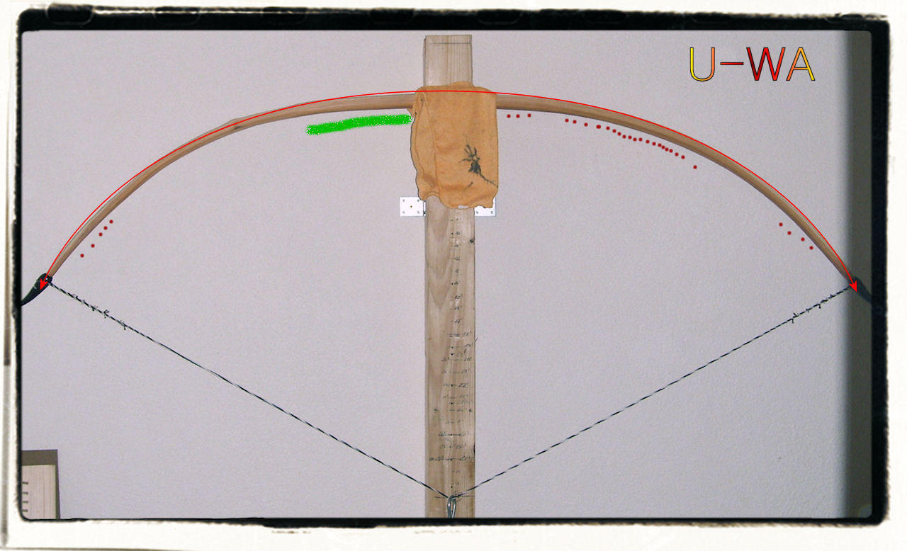

hallo
das würd ich aber nicht so lassen, der linke wurfarm hat ja eine wirklich gut zu erkennden Schwachstelle, die in der Mitte, die siehst du doch auch oder??
auch wenns vielleicht weh tut, wärs nicht doch besser du nimmst ihm ein paar pfund und entlastet die überbeanspruchte stelle??

Die Stelle zwischen dem Griffbereich und dem Knoten am linken WA ist REFLEX, konkaver Splint UND echt störrig. Wenn ich da jetzt zuviel wegnehme könnte es sein, dass NACH dem Einschießen die Stelle insgesamt zu weich wird. Deshalb schrieb' ich ja vorerst.
Sollte es sich nach ein paar Pfeilen nicht bessern, tiller ich das natürlich aus, keine Frage...

...ich sehe das schon.

nein die mein ich nicht, die in der mitte, da wo er sich sehr biegt meinte ich eigentlich...

Ja, du meinst die Schwachstelle und ich habe eingezeichnet, WIE und WO ich die Stelle entlaste, bzw doch gerade entlastet habe.pollux hat geschrieben:nein die mein ich nicht, die in der mitte, da wo er sich sehr biegt meinte ich eigentlich...
...Iss aber nur noch 'ne optische Sache.

Jups Pollux hat wahr.
Der Tiller ist alles andere als "Rund" , das kannste besser und bei einem Bogen der in dieser Zuggewichtsklasse spielt sollte der Tiller perfekt sein !
Alles andere ist wurks und falls jemand anderes diesen Bogen schießt dann sollte er ihm nicht bei 30" explodieren ...das kommt garnicht gut.
Erinnere Dich als der eine Eibenelb explodiert ist und nun stell dir das bei dem Zuggewicht vor während Du ihn in den Händen hälst...
ALSO Tiller sauber machen, beide Wurfarme müssen nachgebessert werden.

Jop, links sehe ich wo, aber wo bitteschön den Rechten korrigieren?acker hat geschrieben: ALSO Tiller sauber machen, beide Wurfarme müssen nachgebessert werden.

Wenn ich am Wurfarmende noch'n bischen mehr Biegung reinbringe hat aber der Sehnenwinkel nahezu 90°... dachte das wäre shice?!

Also ich würde sagen du lässt ihn an den roten Stellen etwas mehr biegen...
Je dichter die Punkte desto mehr Biegung ->

Naja steifer werden geht ja nicht bei Holz...

Ich weis, wie du's meinst.Wilfrid hat geschrieben:Am Ast muß er vergleichsweise DEUTLCH steifer werden
Bilder gibbet dann in der Präsentation. (...oder auch hier...) Habe für heute fertig und bin ZUFRIEDEN.

Für einen Kreistiller biegt sich der Griff zu wenig. Dann wäre auch der Sehnenwinkel besser...
