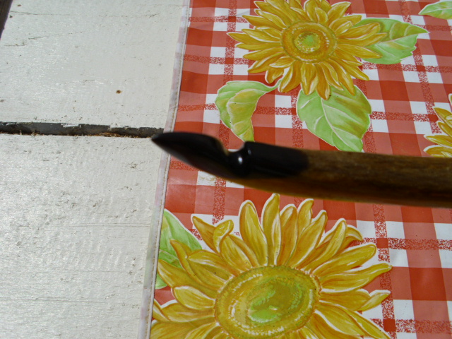

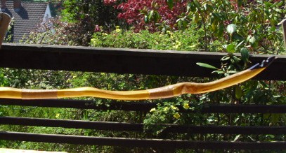

Die Nocken sind fertig geformt und geschliffen .
Der Bogen wurde mit Hartöl versiegelt , bzw ich bin dabei , wenn das fertig ist kommt der Griff dran .

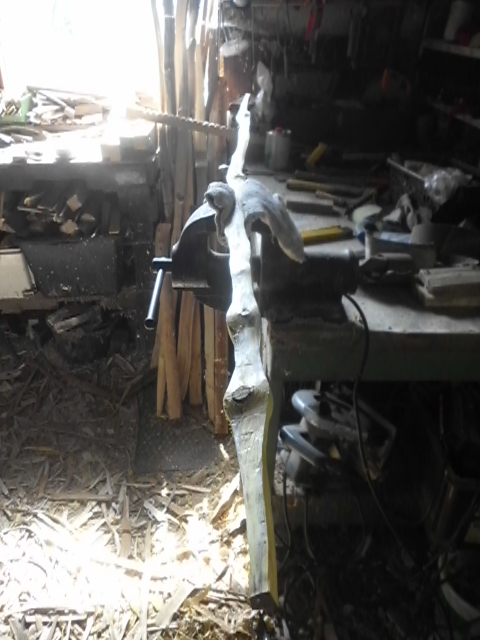

Der schaut ja furchtbar aus.
Deine eigenen Worte ...
Jetzt fehlt nur noch, daß Du eine Wurzel ausgräbst und zu nem Bogen verarbeitest.
Ne, Scherz beiseite.
Ich hab große Bewunderung, daß Du so ein Stück Holz zum Schießen bringst.
Tolle Leistung !

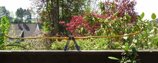

Hmm, ich weiß nicht so recht... Waren nicht eigentlich 50# ausgemacht?
Daniel
Daniel
- acker
- Beiträge: 10952
Re: " little Krid " oder das was keiner wollte
Hat er doch..bei 28" , aber nur ein oder 2 mal

Die ersten 100 Schuß hat er gut überstanden .
Dachte mir , bevor ich an den Griff gehe, alles lieber noch mal zu überprüfen.
Hat aber alles gut geklappt !
Durch den leicht mitbiegenden Griff hat er etwas Handschock , deswegen wird auf den Griff erst eine Lage Moosgummi oder ähnliches geklebt und dann ein Leder drüber gezogen.

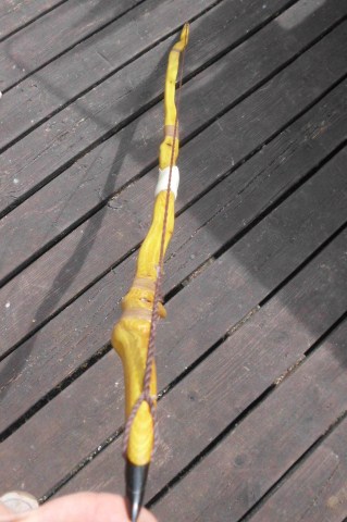

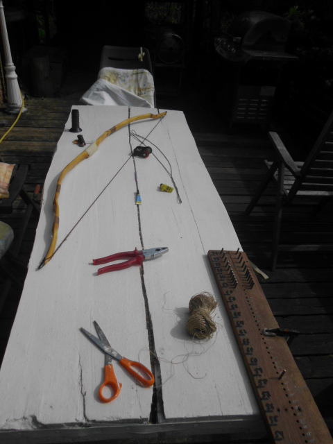

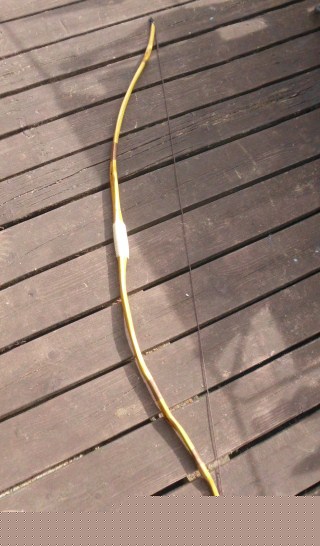

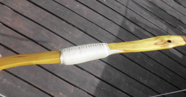

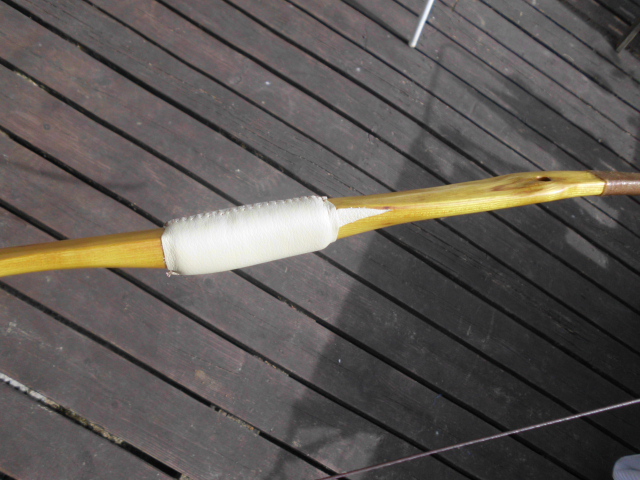

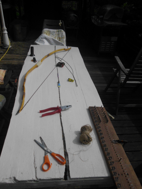

FERTIG !
Sehne ist gebaut, Leder und arrowpass sind dran .
Hurra , der neue Staubfänger oder "rumfortbogen" ist fertiggestellt .
So um 300 Fotos für die Dokumentation geknippst und runde 25 h Arbeit .
FERTIG !

Nun freue ich mich aber auf ein grades Holz
Eigentlich müsste ich noch einen Zwischenschliff machen und eine letzte Lage Hartöl aufbringen , aber wegen der ganzen Wickelei werde ich mir diese Arbeit schenken .
Aber es ist doch bemerkenswert , was man aus Osage so alles zaubern kann -> eigentlich das perfekte Anfänger Holz .
