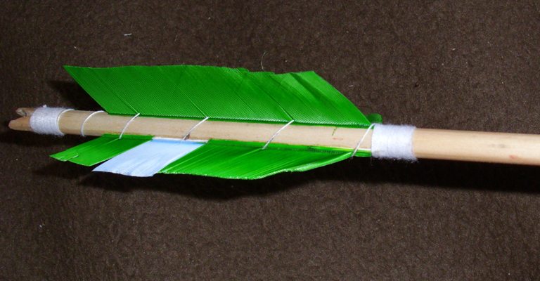

weil wir schon beim Wickeln sind, das Bild zeigt, wie sich der Faden beim schiessen nach oben gewurschtelt hat und nun die Feder so hässlich abknickt. Wie verhindert ihr das denn?

von tscho
Hallo Polly
also ich denke mit bischen epoxy drüberstreichen , über dein Wickelgarn kannst das verhindern.
tscho
der vorsichtig versucht hier auch schon tips loszuwerden :D
Re: Befiederungsgerät 1 Pfeil 3 Federn auf einmal
Verfasst: 01.07.2011, 11:54
von tscho
denke,ich würds auch flacher wickeln,dass es sich gar nicht erst so stark nach hinten ziehen will.

von Squid (✝)
*seufz*
Der Rabe hat n Bild - ich finde es nur gerade nicht. Da ist das Problem bildhaft erklärt.
... Hmm, ist ja irgendwie logisch bei nem Bild...
@Polly: Der Abstand zwischen den Windungen ist schlich zu groß. Außerdem KÖNNTE es sein, das du falschrum gewickelt hast... kann ich aber nicht genau sehen auf dem Foto.
Verfasst: 01.07.2011, 12:27
von arrowfan
@ pollux,
Die Wickelrichtung stimmt für RW-Federn.
RW-Federn wickel ich immer von der Nocke aus nach links.
Nur der Abstand ist viel zu groß, da fehlen mindestens noch 2 Wicklungen dazwischen.
Verfasst: 01.07.2011, 18:04
von walta
Je dicker der Faden umso mehr werden die Granen auseinandergedrückt - das kommt auch noch dazu.
