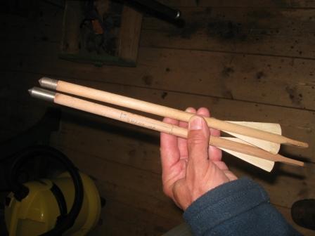

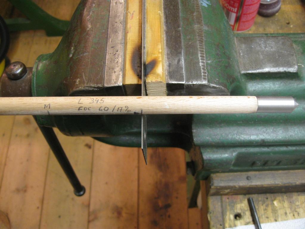

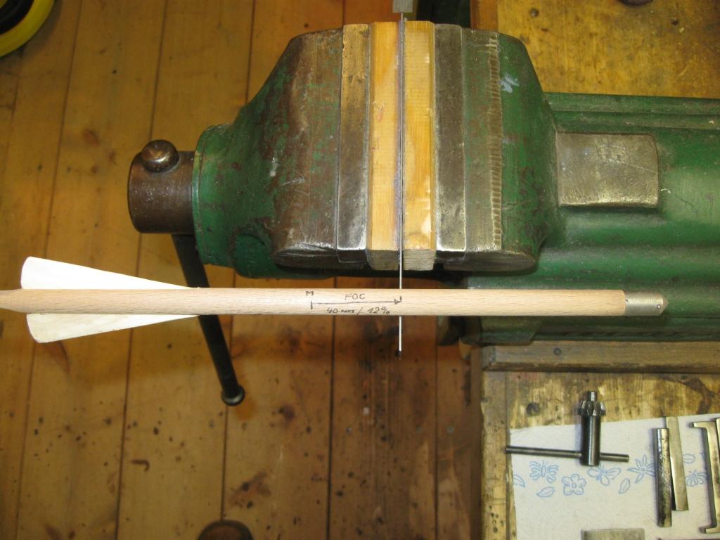

Re: Bolzenbefiederung aus Weide
@Dirk M
Der FOC liegt bei den Bolzen bei 12 %
Ich habe durch eine schwerere Spitze einen dieser Bolzen auf 17,3 % gebracht
Mal sehen ob das die einzige Ursache für den Taumelflug war.
Gruß Werner

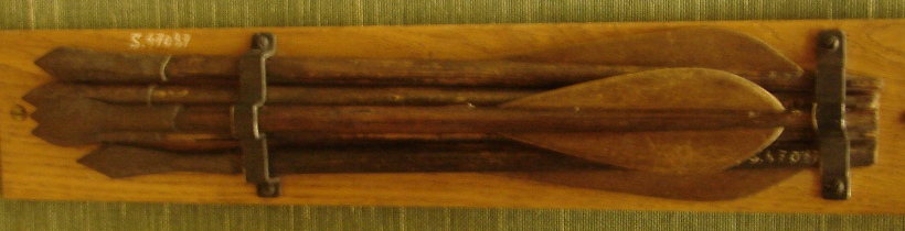

Nun, dann bin ich gespannt ob der Bolzen jetzt besser fliegt!
Wenn ich mir die Bolzen ansehe die ich in Würzburg fotografiert habe dann dürfte die Spitze einiges an Gewicht bringen, zudem scheint es mir so als währe der Bolzen auf den hinteren 2/5 der Länge getapert. So etwas würde man ja auch nur aus aerodynamischen Gründen und wegen der besseren Balance machen.
@Dirk M
Meine bisher sauber fliegenden Bolzen haben bei 40 g Gewicht einen FOC von 12,6 und 13,3 %
Da frag ich mich ,sind 12 % nur bei sehr leichten Bolzen (35g) zu wenig FOC.
Die von Dir fotografierten Bolzen erinnern mich an die "Dondaine" ,ein nach hinten stark verjüngter
Bolzen-darüber wird kaum berichtet.
Ich probier jetzt erst den modifizierten - wenn der gut fliegt -mach ich die anderen entsprechend.
Es scheint nicht so !Ich habe durch eine schwerere Spitze einen dieser Bolzen auf FOC 17,3 % gebracht
Nach anfangs gutem Flug ,macht dieser Bolzen in ca .100 Meter Entfernung -also bei stark reduzierter Geschwindigkeit- einen Schlenker .
@Baumkirchner
Andreas,
Diese Bolzen sind hinsichtlich Befiederung (Holzart und Flügelform)ähnlich derer ,welche Du im Jahrblatt 2010
beim Versuch zur Penetration verwendet hast.
Ich vermute jetzt stark , daß die Flügelanordnung -also schräg,linear die Ursache ist.
Kannst Du mir einen Tip zur fachgerechten Weiden-Befiederung geben oder wurde mit diesen Bolzen damals
nicht in die Weite geschossen,so daß keine Aussage über den gesamten Flug vorliegt.
Ich habe bis dato nur sauberen Flug bei Bolzen mit Vogelfedern (Graugans).Die früher häufige Verwendung von
Bolzen mit Holzflügeln lässt den Schluß zu, daß die auch optimal geflogen sind.
Vielleicht verlange ich auch zuviel von derartigen Bolzen ?
Gruß Werner
