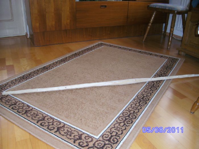

also mein bogen ist soweit fertig also wenn ich ihn jetzt uber das knie lege und ihn dann zu spannen versuchen biegt er sich nur ein bisschen ist das normal ?
Galighenna
Beiträge: 8846
Hat gedankt: 3 Mal
Re: Haselnussbogen
Beitrag von Galighenna »
Öhm dat Holz is doch noch gar nich trocken? :o Das dauert so 2-4Wochen je nach Witterung (Luftfeuchte und Temperatur) und Holzdicke...
Erst DANACH sollte der Stave (ein Bogen isses noch nicht) gebogen werden, sonst bekommt das Holz Set, nimmt also die gebogene Form an. Dadurch verliert man Leistung udn/oder zerstört auch den Bogen...
Wenn dann das Holz trocken ist wirst du merken das es noch eine ganze Ecke steifer geworden ist, und erst dann gehts mit dem eigentlichen "bauen" los, dem Tillern...

Hast denn überhaupt die Breite und die Dicke so ausgeschnitten wie in meiner Skizze?
Ansonsten halt, wie @galli schreibt, mindestens 2 Wochen trocknen, besser mehr. Zuerst draußen überdacht und dann in der Wohnung.
Könntest du Bilder von dem Teil machen? Aus verschiedenen Perspektiven?

Naja also so einfach mal eben bauen geht nicht. Man schneidet nicht einfach das holz in eine form und dann ist der bogen fertig. Das geht so leider nicht. Man muss dem holz beibringen das es sich gleichmäßig biegt. Das nennt sich tillern.
Übrigens, um zu wissen ob das holz trocken genug ist, kann man es einfach wiegen. So lange es noch trocknet, wird es jeden tag etwas leichter. Wenn es eine woche lang nicht mehr als 10-20 g gewicht verloren hat kann man es etwa als trocken bezeichnen.
Hast du denn eigentlich schonmal in unser wiki geguckt? Ich meine das wir dir nen link gegeben haben zu unserem artikel, über die grundlagen des bogenbaus. Den solltest du dir unbedingt anschauen. Da wird das super erklärt und macht dir sicher vieles klar, an das du bis jetzt noch gar nicht gedacht hast.

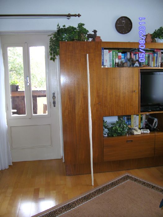

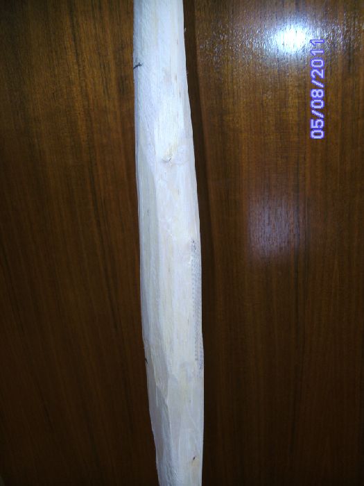

Hier sind ein paar bilder von meinem Bogen:
Sagt mir wie hr ihn findet

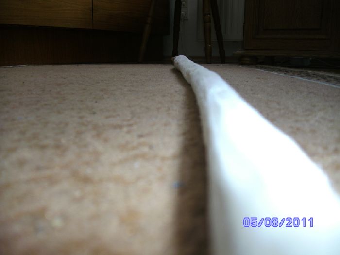

und was haltet ihr davon ?
