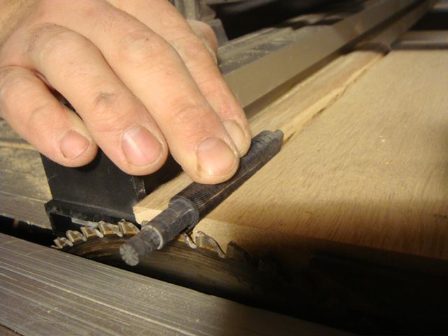

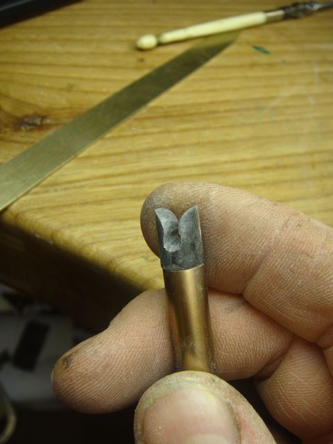

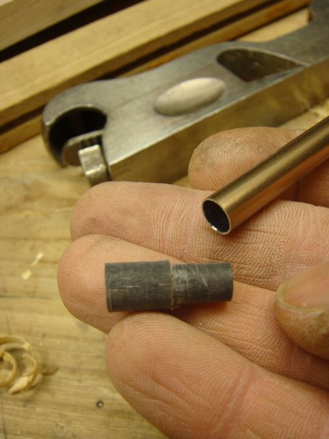

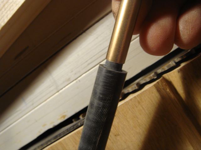

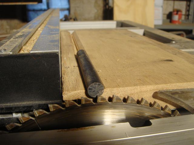

So, hier nur schnell ein paar Bilder von runden Hornnocken ohne Drehbank...
man braucht lediglich eine Kreissäge (oder stationäre Oberfräse, evtl Drehmel,...), ein Brett und evtl ein paar Zwingen.
Das Brett wird längs genutet und mit dem Simshobel schnell V-förmig ausgehobelt.
Dann klemmt man es rechtwinklig zum Blatt auf die Säge.
Nun legt man den Hornrohling in die Nut und stellt die Säge ein so dass sie den Rohling gerade so "anknabbert".
Der genaue Anstand muss durch probieren ermittelt werden.
Lässt man nun die Säge laufen und dreht den Hornstab wird er ringsum rund abgenagt und es entsteht ein runder Zapfen.
Bringt man hinter dem Sägeblatt einen Anschlag an, so kann man Zapfen mit einheitlicher Tiefe und vorallem mit einem geraden rechtwinkligen Absatz schneiden.
Will man den Hornstab nach dem Schneiden des Zapfens noch gesamt dünner machen so stellt man einfach die Säge ein wenig (um etwas mehr als die Schaft-Wandstärke) tiefer und nimmt vor dem Zapfen noch etwas Material ab.
Der Prozess geht recht schnell, wenn auch nicht sonderlich genau - Finish ist eher "rustikal" aber zum Einkleben ok. Der obere Teil muss halt mit Feile Bohrmaschnie etc fertiggeschliffen werden.
Das eigentliche Schneiden dauert nur ein paar Minuten.
Wenn man ein Dutzend Hornstäbe hätte - je mit 2 Enden dann könnte man sicher in einer Stunde 24 Nockrohlinge fertigen. Erst 24 Zapfen schneiden, umstellen 24 mal auf Schaftstärke bringen und abschneiden.
Ich hab' jetzt hier bewusst keine Bohrmaschine etc benutzt aber in Kombination mit "drehen" oder Schleiffen auf der Bohrmaschine und all den anderen Methoden die wir schon hatten liessen sich aus den Hornstäben von Highlandhorn sicher brauchbare und einigermassen wirtschaftliche Nocken herstellen.
Kerbe gesägt und gefeilt
Nockrohling
Nockrohling
Rohling auf Schaftstärke bringen - ich mache sie etwas dicker so dass sie quasi bündig mit der fertigen Wicklung rauskommen
Zapfen für 2015er Alu  - hat hier erstaunlicher Weise auf Anhieb geklappt...
Zapfen - erster Versuch
Vorrichtung und Rohling
